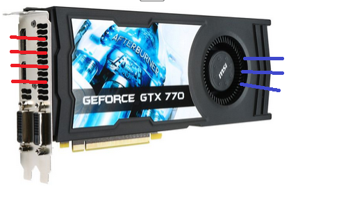

Mal so gefragt : wo bläst der Kühler der Graka die wärme aus dem Ghäuse ??
Ahm hinten?Der Küfter sagt die Kuft an Transportiert diese durch die Kühlrippen und daie warme Luft wird hinten rausbefördert!
http://www.techpowerup.com/gpudb/images/b2309.jpg
Ist doch dieses Modell oder?
Gut ein teil wird wohl noch ins Gehäuse geblasen da die Karte hinten nicht geschlossen ist!
Blau kalte Luft und Rot warme Luft! Paint ist schon geil!
Optimal wäre es wenn deine Seitenwand einen Lüfter beinhalten würde der frische Luft reinbringt!Oder sitzt einer in der Front!Und hinten könnte sollte auch noch einer montiert werden!
