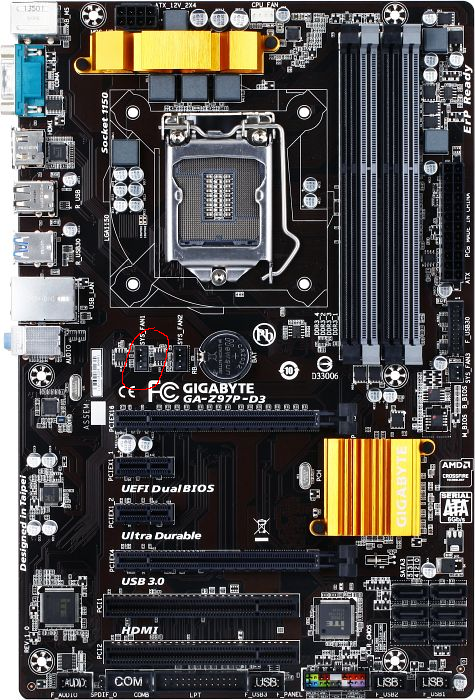

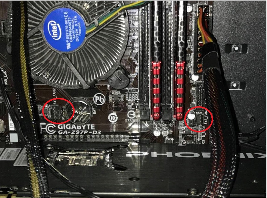

Auf dem Mainboard gibt es mehrere diese 4 Pin anschlüsse. Einer ist direkt unter der CPU und nennt sich Sys_Fan2.
Da schließt man den an und dann wird er automatisch gesteuert bzw. man kann ihn im Bios/UEFI nach belieben einstellen.
Den Gehäuselüfter kann man z.B. ans Motherboard anschließen, könnte an SYS_FAN2 oder SYS_FAN3 dran (siehe Bild) ...
Jop, Sys_fan 1 gibt's auch noch.
Den 3er nicht benutzen, ist ein 3 Poliger.
Eher ungewöhnlich das es keinen zweiten CPU_Fan anschluss gibt ^^
