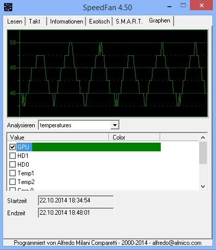

Seit das System neu aufgesetzt wurde, ist dem nicht mehr so. Ganz gut auszulesen ist es bei Speedfan, da eine absolute Regelmäigkeit besteht. Temperatur GPU liegt bei 45 Grad, geht innerhalb von ca. 40 Sekunden auf 50 Grad, Lüfter schaltet sich ein, läuft 80 Sekunden und Temperatur ist wieder bei 45 Grad; und das Spiel geht von vorne los.
Es nervt langsam, da dies auch passiert, wenn ich den Rechner neustarte und kein einziges Programm starte, aber fast permanent ein Lüftergeräusch habe.
Den nVidia-Treiber habe ich mal auf eine ältere Version gewechselt, um zu sehen, ob das was ändert. Kein Unterschied. Ansonsten bin ich ratlos, denn ich kann die Lüfter selbst nicht mit MSI Afterburner oder SpeedFan regeln, sondern nur auslesen. Der Samsung-eigene "Leisemodus" funktioniert nur in einem speziellen Modus. Dort ist der Lüfter dann permanent an. Im BIOS lässt sich auch nichts einstellen. Ein neueres BIOS habe ich weder per Samsung SW Update, noch übers Internet gefunden. (Im Übrigen gehe ich davon aus, dass es der GPU- und nicht CPU-Lüfter ist, da sich die Regelmäßigkeit bei der GPU in den Temperaturen zeigt.)

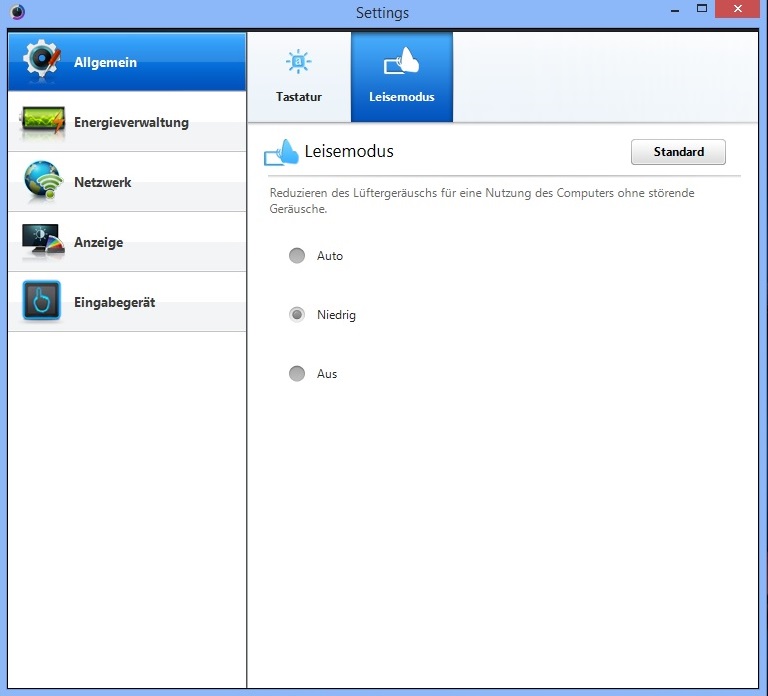

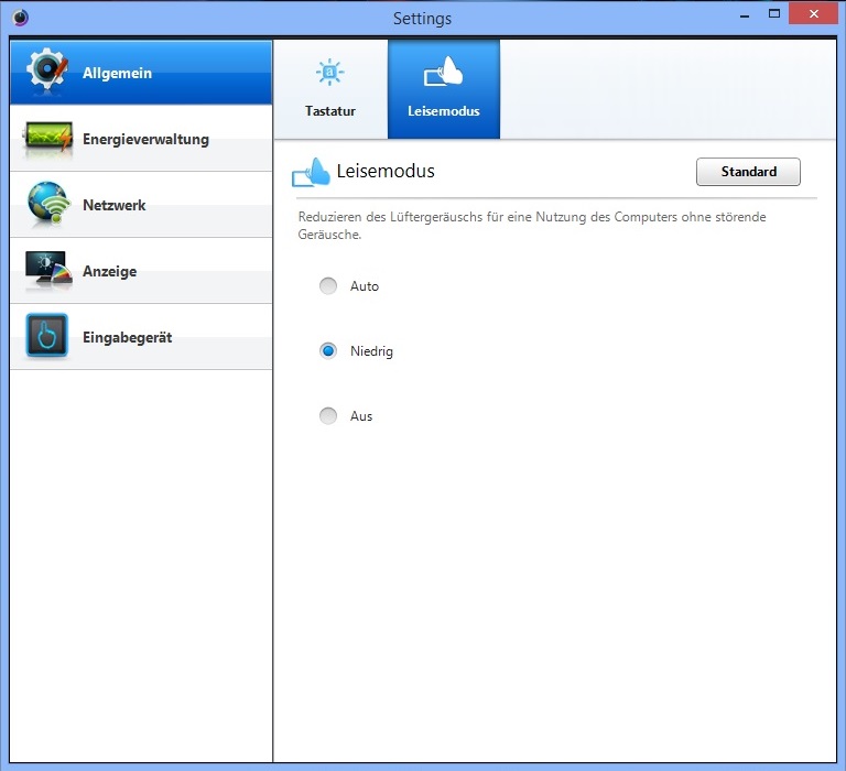

Falls es noch was hilft und Du dadurch auf ne Idee kommst. Es gibt das Samsung-Programm "Settings". In Bild 1 kann man sehen, dass man im "Optimierten Samsung Modus" den Leisemodus verändern kann. Das hilft nicht viel, ab 50 Grad dreht der Lüfter auch dort auf, egal welche Einstellung. Bild 2 zeigt den Energiesparmodus. Dort kann man dann nichts mehr im Leisemodus verändern. Vielleicht existiert da noch ein Zusammenhang. Wie man das los wird. Keine Ahnung. Nur "Settings" zu deinstallieren hilft jedenfalls nicht.
