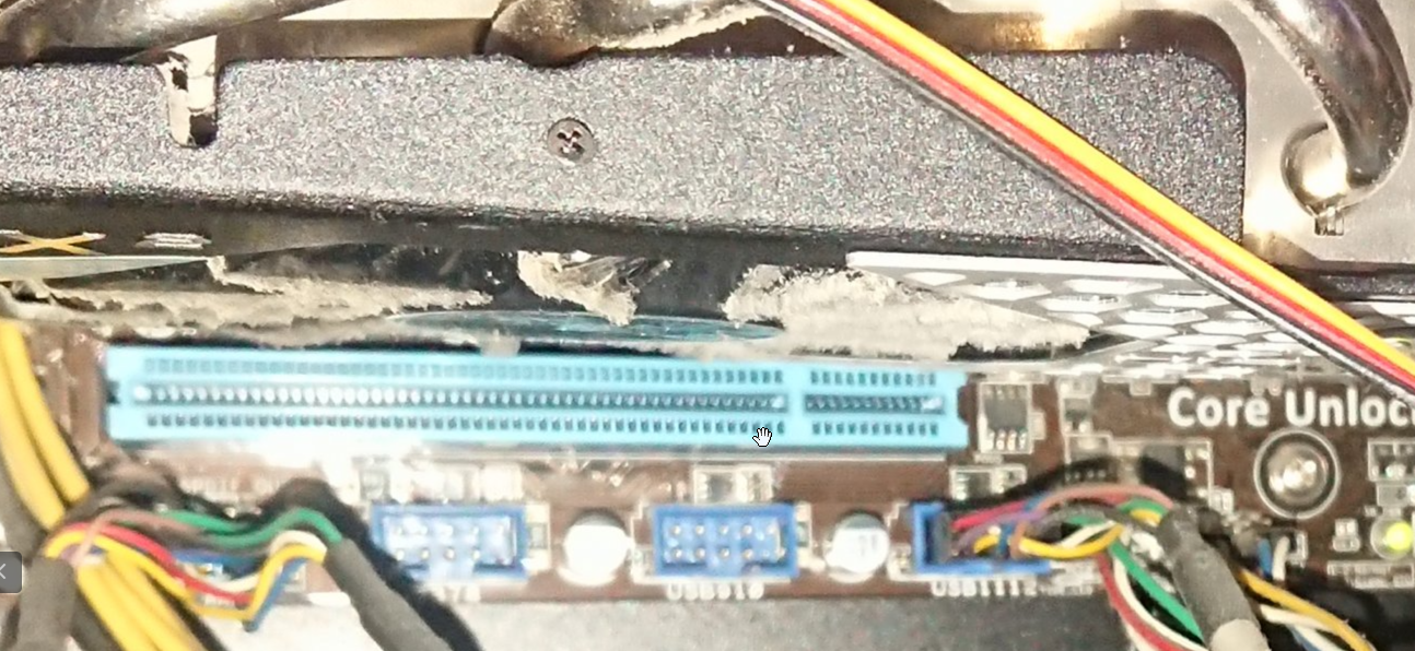

Jupp, kann man auf den Bildern recht gut erkennen: da hat sich zwischen den Lamellen schon ein schöner Pelz gebildet - der muss weg! - Druckluft(spray, falls kein Kompressor verfügbar) und Staubsauger sollten da wirklich mal ran :D Vorher würde ich die Grafikkarte ausbauen und die separat "behandeln"
Edit: falls du dir unsicher bist, mach vor dem Ausbau Handyfotos von allem was du abmontierst
wir haben wohl alle hier als Laien angefangen etwas zu schrauben .... denn den Beruf PC Zusammenbauer gibt es nicht.
Diese Nasen scheinen den Lüfter zu halten. Mit etwas Geschick sollte er sich so ohne den Kühlkörper entfernen lassen. Danach lassen sich die Kühlrippen ganz leicht aussaugen.
Wärmeleitpaste und Wärmeleitpads kosten nicht die Welt, es hapert am Stundensatz des Einsatzes den man aufbringen soll.:schaf:
Wenn einem der Übermut befällt kann sich umsonst zu jedem PC/Laptop auch selbst fehlenden Staubschutz für den groben/meisten Staub selbst herstellen. Ein Drahtkleiderbügel hat wohl jeder, diesen zurechtbiegen als ein Rechteckrahmen und da eine geklaute Damennylonsocke der Freundin drüberziehen und in der Pc-Front verbauen. Beim Laptop, wo die Lüftungsschlitze am Unterboden sind, einfach über die demontierbare Abdeckung ziehen und festschrauben. Nach Bedarf alle 1-3 Monate mit Pinsel von außen abstauben und jährlich Innen den spärlichen Rest entfernen, es gibt innen keine Staubmäuse mehr.

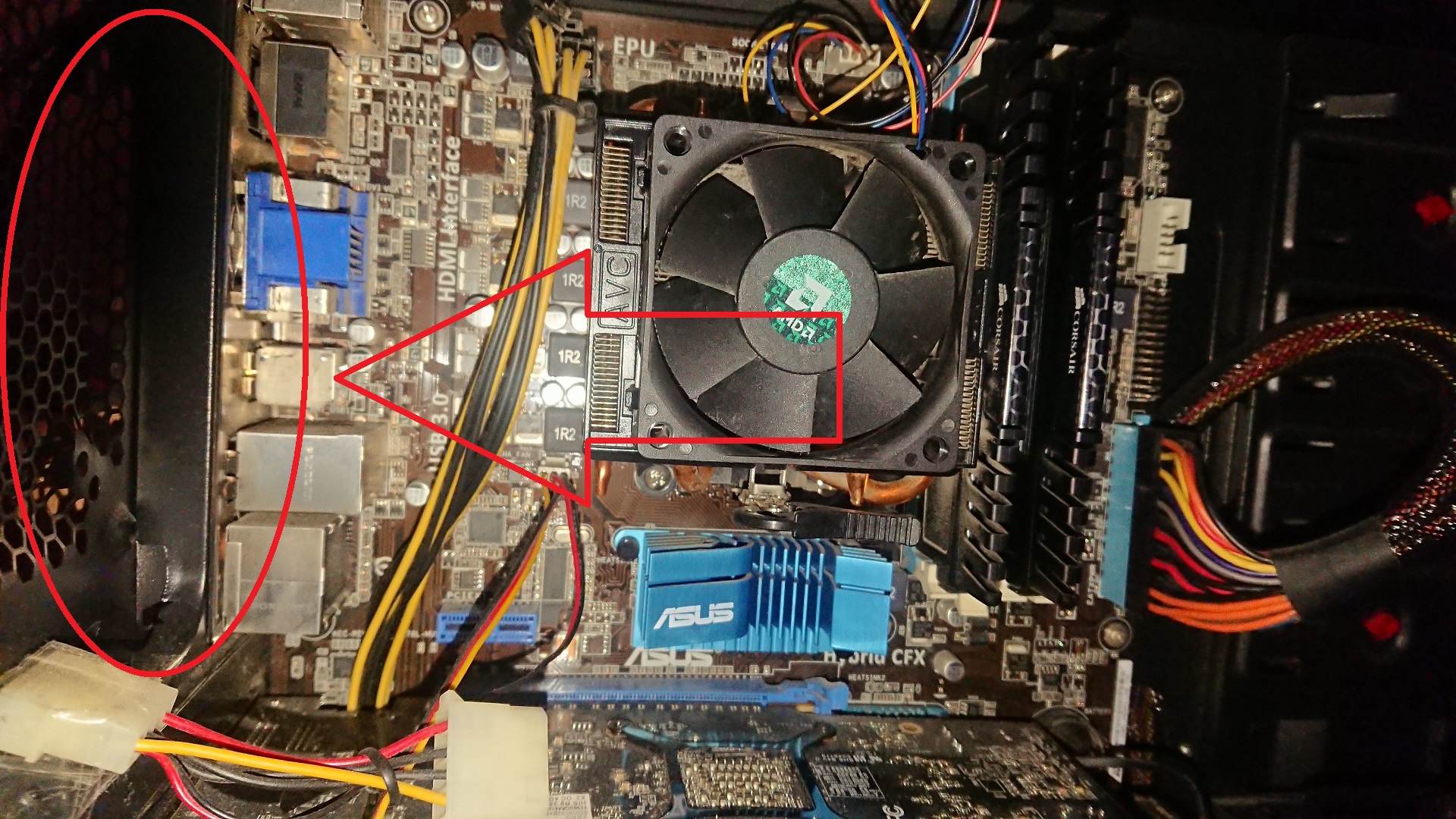

Achja das einfachste und schnellste ...
einen Lüfter da hinten ausblasend Montieren das die Wärme aus dem Gehäuse raus kann ...bringt sicher mehr als nen Kühlakku.

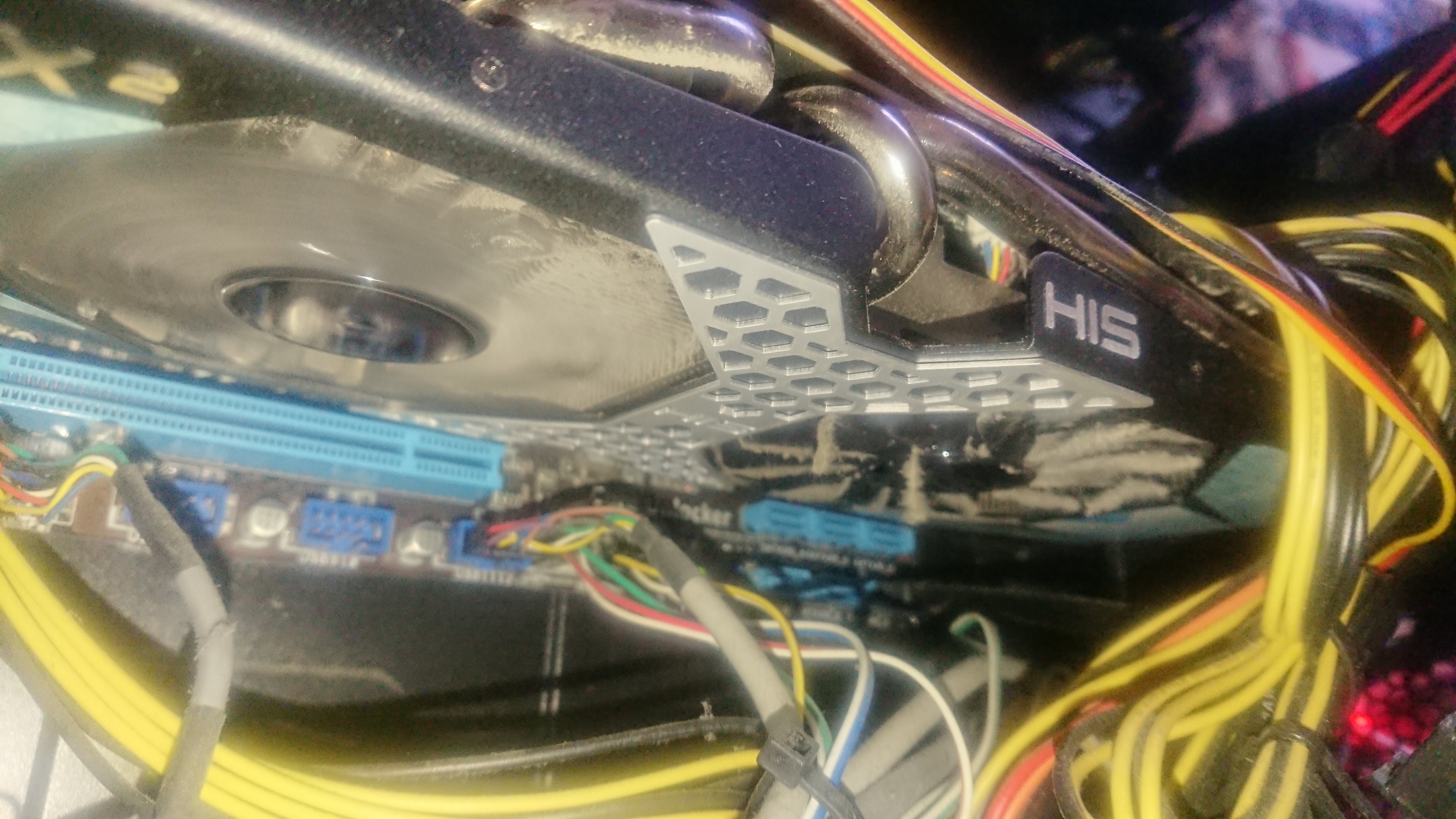

Der Lüfter der GPU ist doch total verdreckt.
Also mit welchen Brechstangenmethoden hier manche den PC säubern, mit Druckluft oder Staubsauger, dabei sollte man sacht und mit Vorsicht vorgehen. Mit einem geeigneten Pinsel sollte man diesem Staubbefall erstmal grob lösen, dabei wirklich nur die Pinselborsten verwenden und kein anderes Teil oder Ende des Pinsels. Den runtergefallenen Staub kann man mit Staubsaugerdüse am Gehäuseboden ab und an schwach absaugen und nicht wild im PC umherstochern auf Verdacht der Verschmutzung. Besser wäre es nach und nach die PC-Komponenten dazu einzeln auszubauen um auch dort zu säubern und vielleicht da schon Wärmeleitpaste und Wärmeklebepads zu erneuern. Es ist nun mal mit etwas Arbeit und Zeitaufwand verbunden, aber das Endergebnis wird einem zufrieden stellen.
Problem ist doch der Wärmestau im PC .... dagegen hilft es nix die Wärmeleitung von den Komopnenten zum PC inneren zu verbessern ... es muss mehr Luft durch den PC hindurch.
Das Netzteil tut dafür nix ....
Sind denn vorne Lüfter einblasend verbaut ?
Sind oben Lüfter ausblasend verbaut ?
ansonsten ist das die erste Anlaufstelle.
Stimmt, du hast recht. Das habe ich gar nicht bemerkt und da auch nicht sauber gemacht. Bin da grade nochmal drunter gekrabbelt und habe gesehen, dass der rechte Lüfter sich gar nicht mehr dreht. Das wird wohl der Ursprung des Übels sein denk ich oder dient der nur als Reserve wenn er beansprucht wird (sorry für die dumme Frage, aber bin wie gesagt nicht bewandert auf dem Gebiet)
Druckluftspray ist bestellt und da geh ich auch direkt dran wenns da ist..

Ich habe vorne noch diesen Lüfter (siehe Bild im Anhang).
Ansonsten nur die, die auf den anderen Bildern sind...

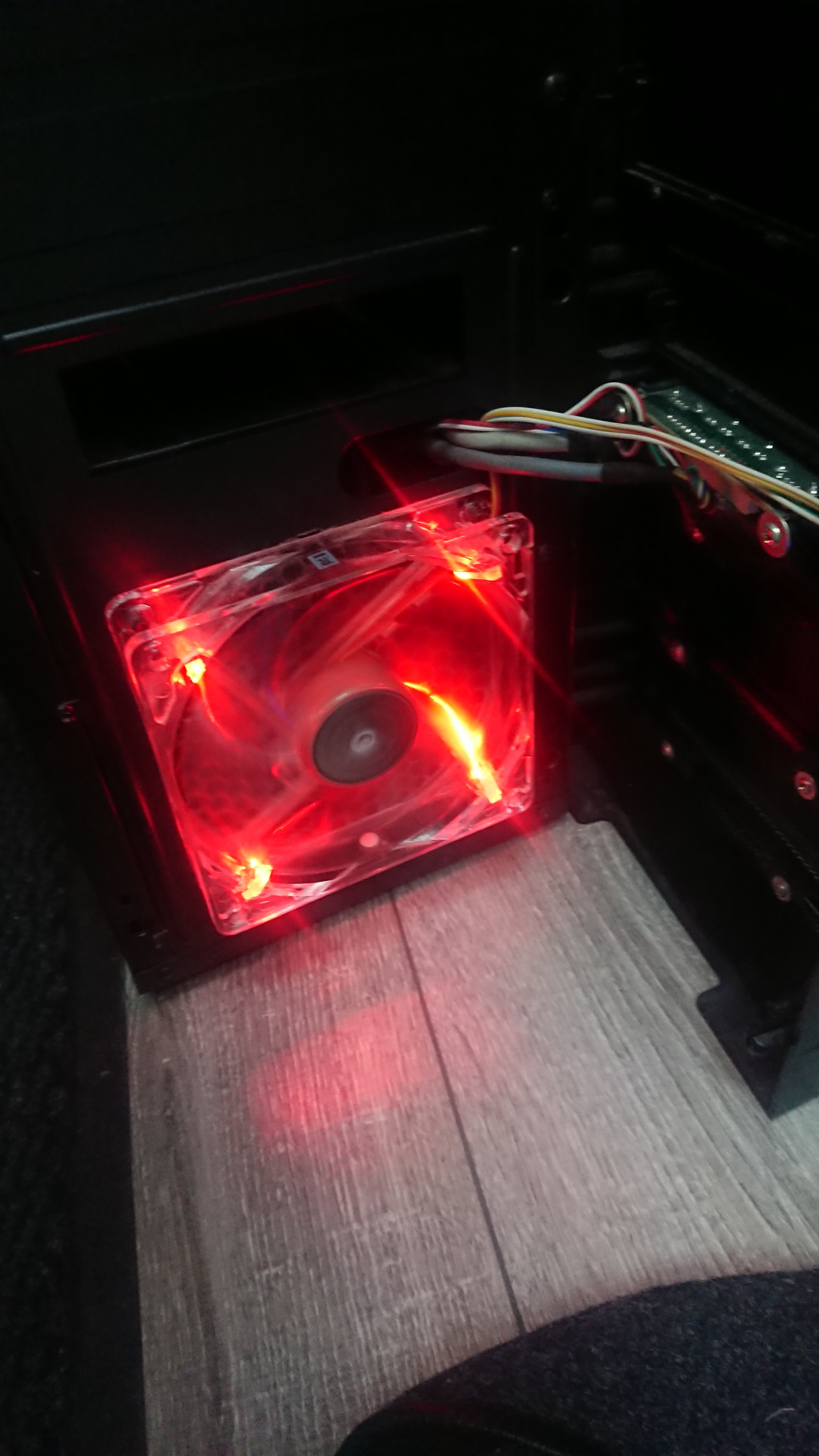

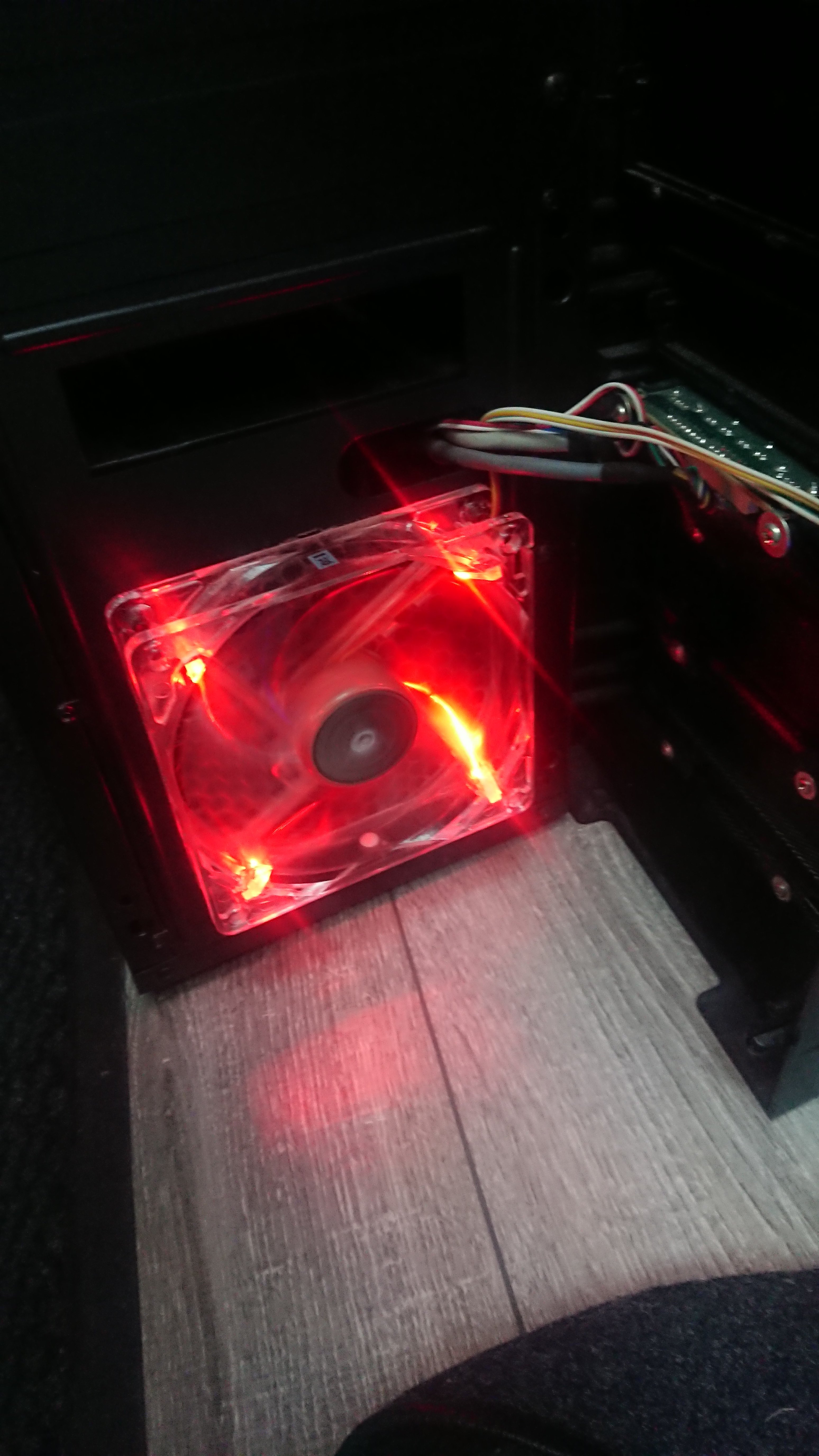

@xxMuahdibxx: Hier im Anhang ein Bild des Lüfters von vorne. Hat grad wohl nicht geklappt.
schau das du noch einen Lüfter für hinten bekommst ... macht mehr Sinn noch.
kostet auch nicht die Welt.
die mm ausmessen von Bohrung zu Bohrung der Halterung und einen bestellen sind auch sp 5-10 € nur.
Auch diese Grafikkartenlüfter kann man meist nachkaufen ... 5-10 € muss man nur aufpassen wegen größe und Abstund der Bohrung der Halterung.
Na das ist doch schön, der scheint ja auch zu rotieren :D Das der eine Lüfter auf der Grafikkarte nicht läuft ist allerdings schlecht - aber eins nach dem anderen: erstmal die Lamellen freipusten und dann gucken, ob der Lüfter vllt von dem Teppich "nur" blockiert war ^^ Wenn das läuft würde ich mich um die "Kür" kümmern und hinten -wie öfter erwähnt- auch noch nen Lüfter reinschrauben. Dann hast du nen schönen leichten "Durchzug".
