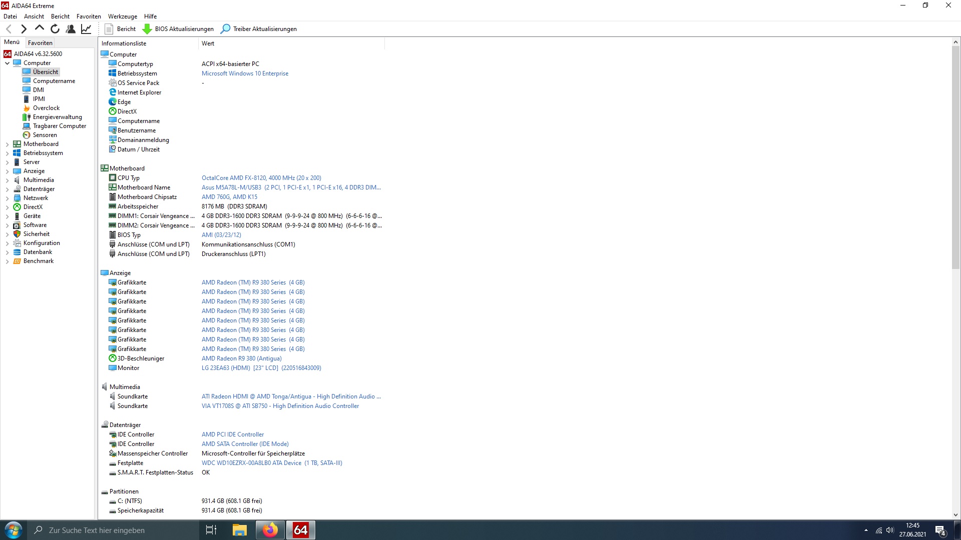

Mein PC ist mittlerweile 9 Jahre alt. Bis auf die Grafikkarte vor einigen Jahren ist er noch im Urzustand. Bis auf ganz wenige Ausnahmen konnte ich damit auch noch alles spielen, was ich wollte. Ein neuer Kauf, samt Bildschirm, ist dennoch für Ende nächsten Jahres geplant. Nun zu meinem Problem: der PC geht jetzt immer wegen Überhitzung nach einiger Zeit aus. Ich wohne im Dachgeschoss und es ist schon sehr warm hier. Auch wurde der PC immer schon schnell heiß und laut, aber ausgegangen ist er noch nie. Ich konnte jetzt kurzzeititg abhilfe schaffen indem ich oben aufs Gehäuse ein Kühlakku lege. Das hilft zur Überbrückung, aber kann ja keine endgültige Lösung sein. Meine Frage ist auch, ob man irgendwie nachschauen kann ob sich was geändert hat in den Programmen, Auslastung o.ä? Bisher ist das wie gesagt noch nie passiert und jetzt täglich.
Anbei mal meine Computer Daten. Bin über jeden Tip oder Hilfe dankbar :)

Detaillierte Angaben zu sämtlichen Komponenten des Systems, inklusive eingesetztem Kühler und Netzteil, wären von außerordentlichem Wert in Bezug auf eine Hilfestellung. Wann wurde das System zum letzten Mal gereinigt und von Staub befreit?

Der FX ist für den verbrauchten Strom nicht sehr effizient ;)
Gleiches gilt für die Grafikkarte.

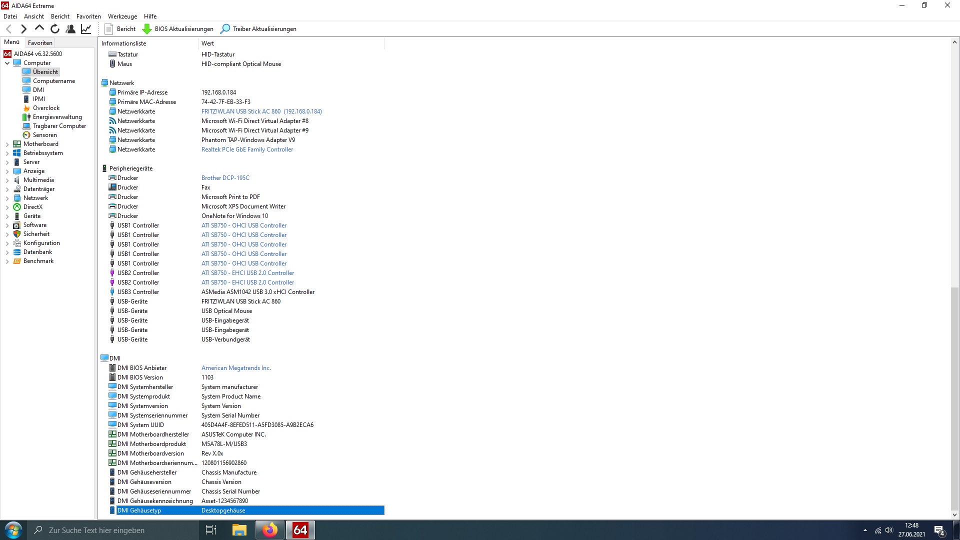

@ Otsy: Gereinigt letzte Woche. Wenn du mir sagst wo ich das rausfinden kann, gerne. Hatte gehofft in dem Screenshot wäre alles relevante drin..

@mimimii: Bilder hab ich im Anhang drin.. Kannst du mir sagen, wo ich das rauskrieg? Hab mir mal "AIDA64" geladen. Der stellt schon einige Sachen da, aber anscheinend nicht alle.. PS: Windows 7? ich hab 10 :D

@II n II d II: Genau. Mainboard ist dieses: Motherboard Name Asus M5A78L-M/USB3

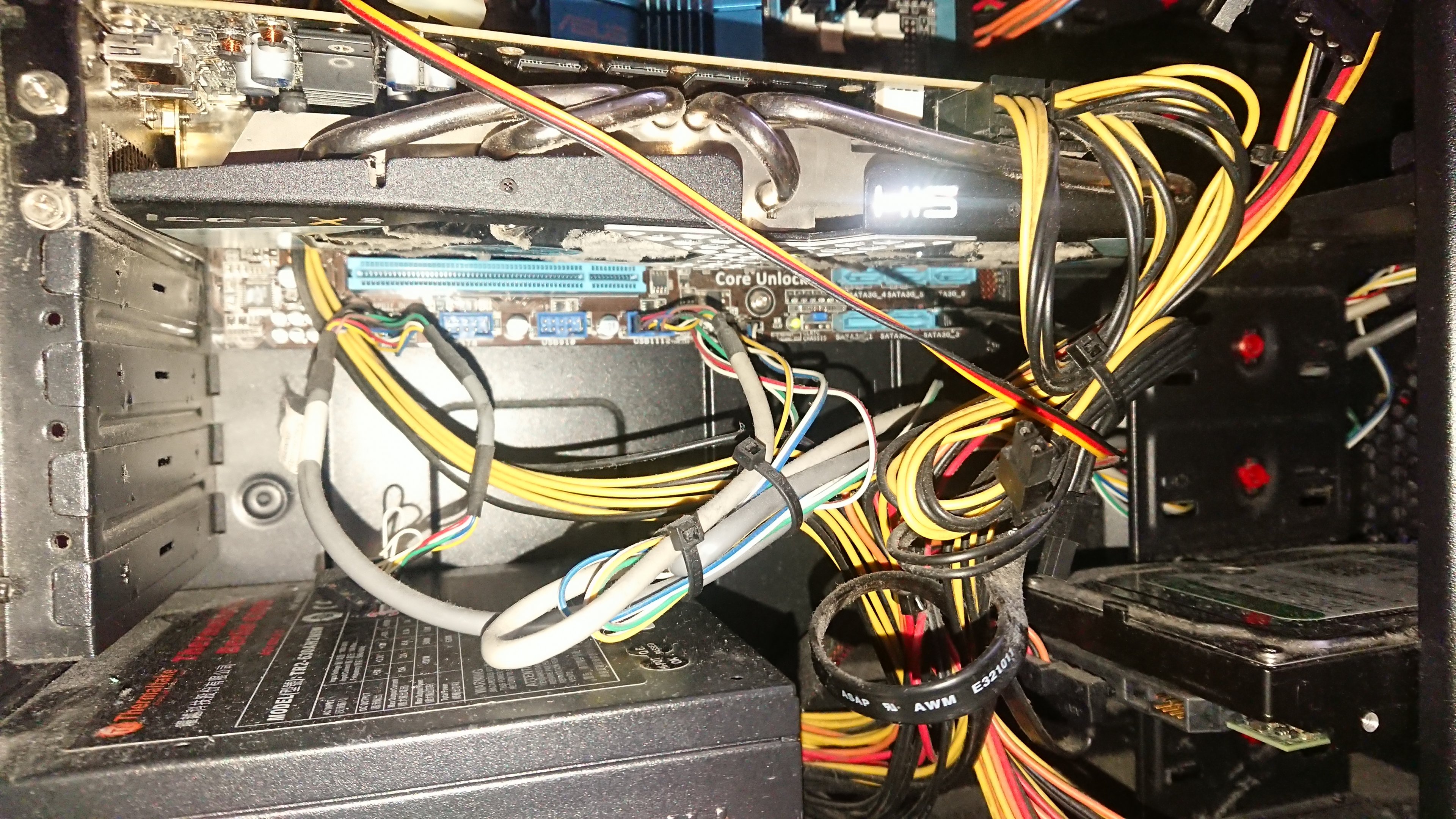

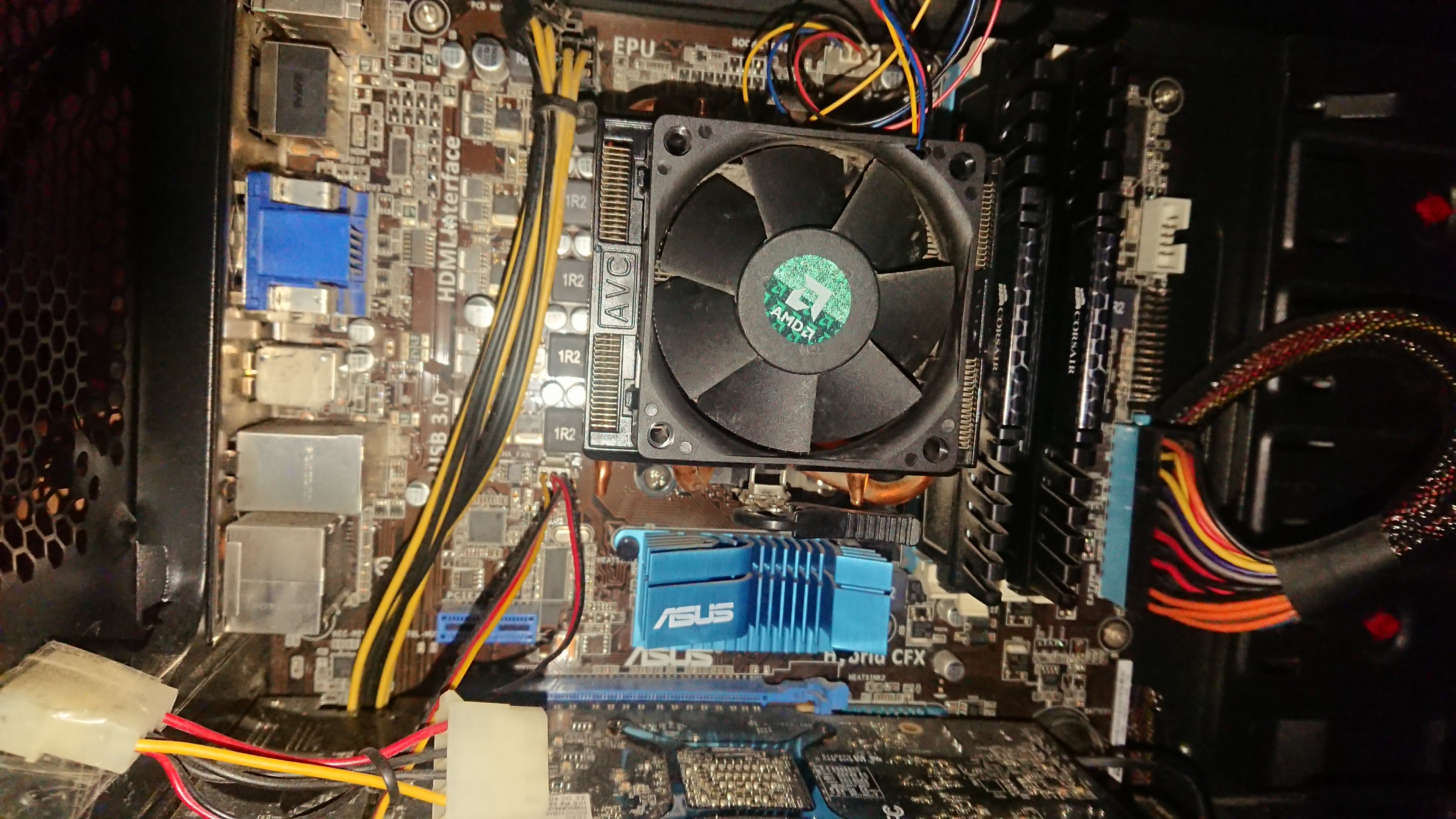

anbei die Fotos vom Innenleben

Beim Ausblasen mit Druckluft die Lüfterblätter festhalten ... sonst funktionieren die wie ein Dynamo und dann kann etwas beschädigt werden.
Aber ja für neun Jahre schaut der echt sauber aus ;-)

Thema "Abluft" ... Seh ich richtig das da kein "Heck-Lüfter" verbaut ist ? bzw. sind überhaupt welche verbaut ??
