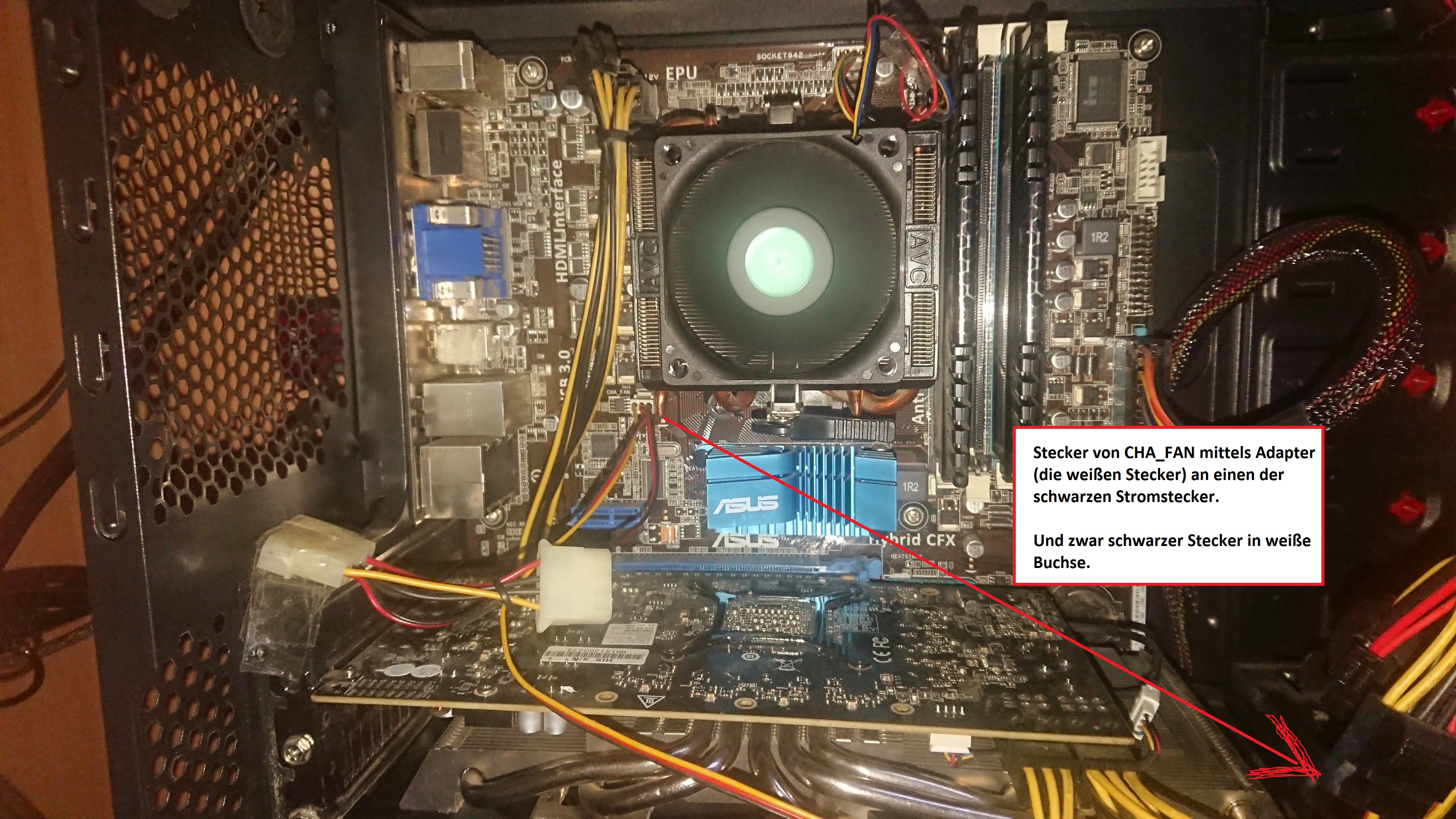

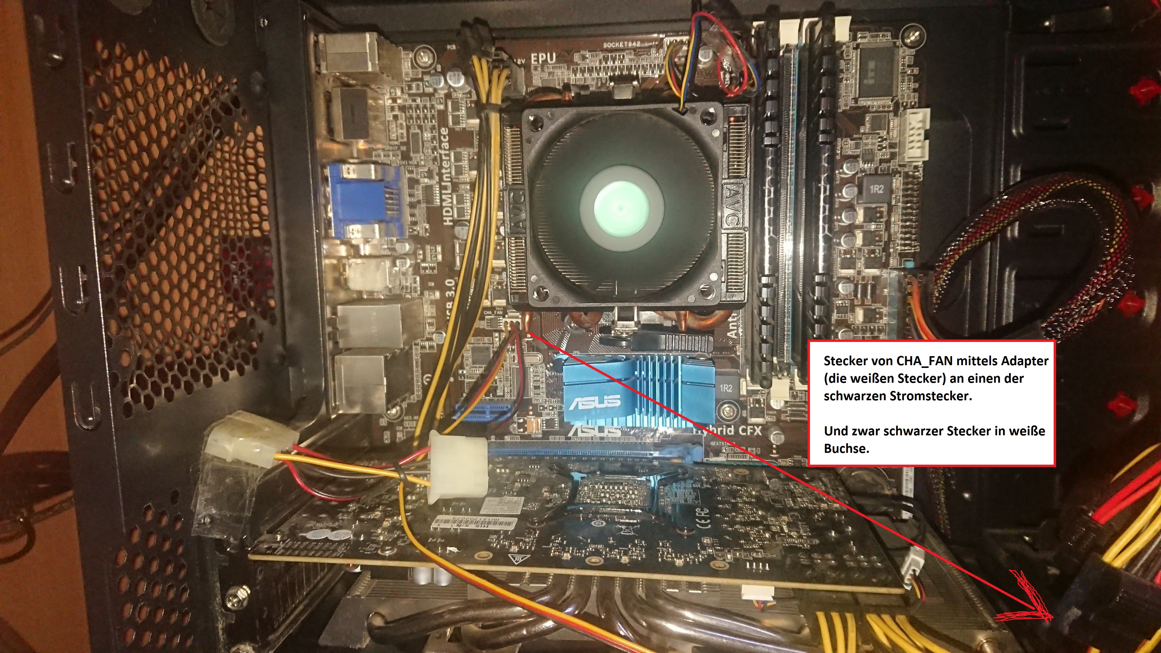

@kderf schau dir den Molex mal genau an ...
Klebt an der Slotblende wo er keinen Strom herbekommt ... und auf der andere Seite ist er Frei ... also wo er auch keinen Strom her bekommt ... also maximal bekommt er ihn über den FAN Anschluss ..
Mainboard ist das hier wohl
https://www.asus.com/de/Motherboards-Components/Motherboards/Business/M5A78L-M-PLUS-USB3/techspec/
und ja das hat nur einen Gehäuselüfteranschluss ...
da würde auch so einer reichen ... .über die Drehlzahl von einem Lüfter könnte man die anderen regeln lassen.

Also für mich siehts so aus als wäre der Molex an den Frontlüfter angeschlossen (alternative Installation - statt am Boardstecker). Wüsste nicht, was der sonst da zu suchen hätte - falls es wider Erwarten doch nicht so ist und der da nur so rumschwebt, müsste man eben einen freien Molex vom Netzteil nehmen - da sollte doch wohl noch so einiges vorhanden sein - ich wollte es eben so kostengünstig wie möglich machen für die TE :D

Ich gehe davon aus, dass es sich bei dem festgeklebten Molex-Stecker (bzw Buchse) um die alternative Stromzufuhr für den Lüfter handelt, der derzeit an CHA_FAN angeschlossen ist - vermutlich der Frontlüfter.
Von daher würde ich das gleich ausnutzen und diesen Lüfter mittels bereits vorhandenem Molex-Adapter (die festgeklebte weiße Molex-Buchse) an einen der schwatten Molex-Stecker vom Netzteilstrang anzuschließen.
Dann ist CHA_FAN frei und der künftige Hecklüfter kann direkt an CHA_FAN.
Reaktionen: wrglsgrft
Ja, du hast Recht :)
Habe es grade mal wie beschrieben abgemacht und der Frontlüfter läuft jetzt auch über dieseb Weg...
Also Bestellung geht dann morgen früh raus. Zum Glück hatte TriceO das noch gesehen, denn so ist der Adapter überflüssig :)
