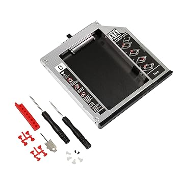

Zu diesem Zeitpunkt habe ich gedacht, dass ich entweder das Interface (meine damit das Kabel) zwischen MoBo und Platte beschädigt habe oder irgendwas am Mobo selbst. Habe darum einen ODD-Caddy für die SSD bestellt und eingebaut. ODD wird im BIOS erkannt, aber ich erhalte noch immer die "proper boot device"-Meldung.

Notmassnahme falls das DVD-LW noch erkannt wird wäre so etwas hier: http://ecx.images-amazon.com/images/I/71cMLjOgq-L._SY355_.jpg
Damit könntest Du anstelle des DVD-LW die Festplatte einbauen.

@kristatos: genau das habe ich schon versucht:
ich kann nur nicht damit booten :(
