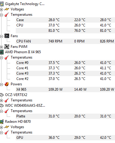

Also ich habe mir einen Arctic Cooling Freezer Xtreme Rev.2 zugelegt. Dazu Liquid Metal Pads von Coollaboratory zur Wärmeleitung.
Nun habe ich folgendes Problem:
Wenn ich mit Temperatur Kontroll-Programmen wie zb. Speedfan oder Everest mein System checke, sieht das folgendermaßen aus.
Nun, was ist da los?
Zeigen die Programme die Temperatur nur falsch an, oder stimmt da etwas nicht? Die Temperaturen sind übrigens im idle Modus. Unter Belastung mittels Prime 95 ändern sich die Core Werte auf ca. 62 Grad, Motherboard auf 61 und der CPU Wert bleibt jedoch bei 82 oder geht maximal auf 84.
Ich hab mal den PC ausgeschaltet und Bios gestartet, laut Bios ist die CPU Temperatur bei 39°, ich habe eingestellt dass ich bei 70° gewarnt werde, diese Warnung ist jedoch nie gekommen.
Der Prozessor ist ein Phenom II X4 965 BE.
Spinnt die Darstellung oder habe ich den Lüfter/die Metallpads falsch eingebaut?

Hab bei mir auch immer einen wert der immer 80 -81 °C hat.... ist denk ich bei dem Prozi ein auslesefehler von den Programmen...
sollt ein auslesefehler sein.
mainboard temperatur 61°C ist aber auch mies, solltest über bessere gehäusebelüftung nachdenken, da ist mit sicherheit irgendwo ein hitzestau
wie lange ist das pad schon drauf?
Ich habe zb auch ein Gigabyte GA-870A-UD3 und nen Sensor, der ständig 80°C anzeigt.

Im idle zeigt Speedfan 32°C Motherboard und 35°C Core Temperatur an. Ist das fürs Idle ok oder zu hoch?
Och eigentlich nicht. Die 965er sind eigentlich immer recht war. Wie siehts denn bei last aus?

Bei einer Belastung von ca. 30% laut SpeedFan (Wow Client geöffnet mit maximal Anforderungen) zeigt dieses 49° Motherboard und knapp über 50° Core Temperatur an. Ich habe dabei den PC jedoch am Boden LIEGEN und die Seite geöffnet, also müsste mehr Frischluftzufuhr sein...
Kannst ja mal Prime laufen lassen. Das lastet die CPU zu 100% aus. Allerdings scheint mir die Temp bei 30% schon recht hoch.
bei 100% via Prime steigen die Temperaturen auf 78°C bei Core, war aber auch letztes mal als ich das Pad eingebaut hab. Zur Kontrolle hab ich dann den Kühler nochmals abgebaut weil ich dachte das Pad sei nicht geschmolzen, aber als ich ihn abgenommen habe bemerkte ich dass alles prima geschmolzen und verlaufen war -.-
Der Kühler sitzt auch wackelfest...
Das ist eindeutig zu hoch o0

ich mach jetzt dann mal wärmeleitpaste die ich noch habe drauf anstatt den pads, dann seh ich ja ob das was bringt.
Der Kühlkörper wird nicht heiß, nein, maximal warm...
So, hab nun die NT-H1 Wärmeleitpasxte von Noctua raufgemacht. Das Pad war geschmolzen und gut verteilt, dennoch hat es seine funktion nicht erfüllt. 81°C bei Stresstest war ne Frechheit!
Mit der jetzigen Wärmeleitpaste komm ich bei 100% Auslastung via Prime95 auf maximal 54°C Core-Temperatur.
