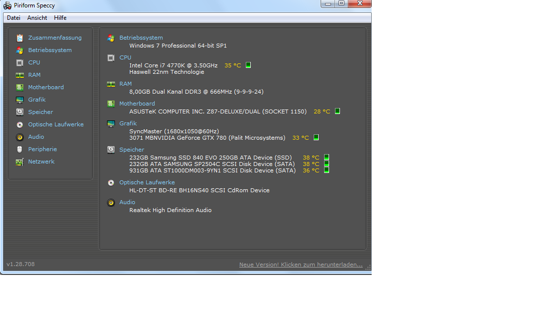

Hier sind mal meine Temperaturen nach einer halben Stunde nach PC-Start:

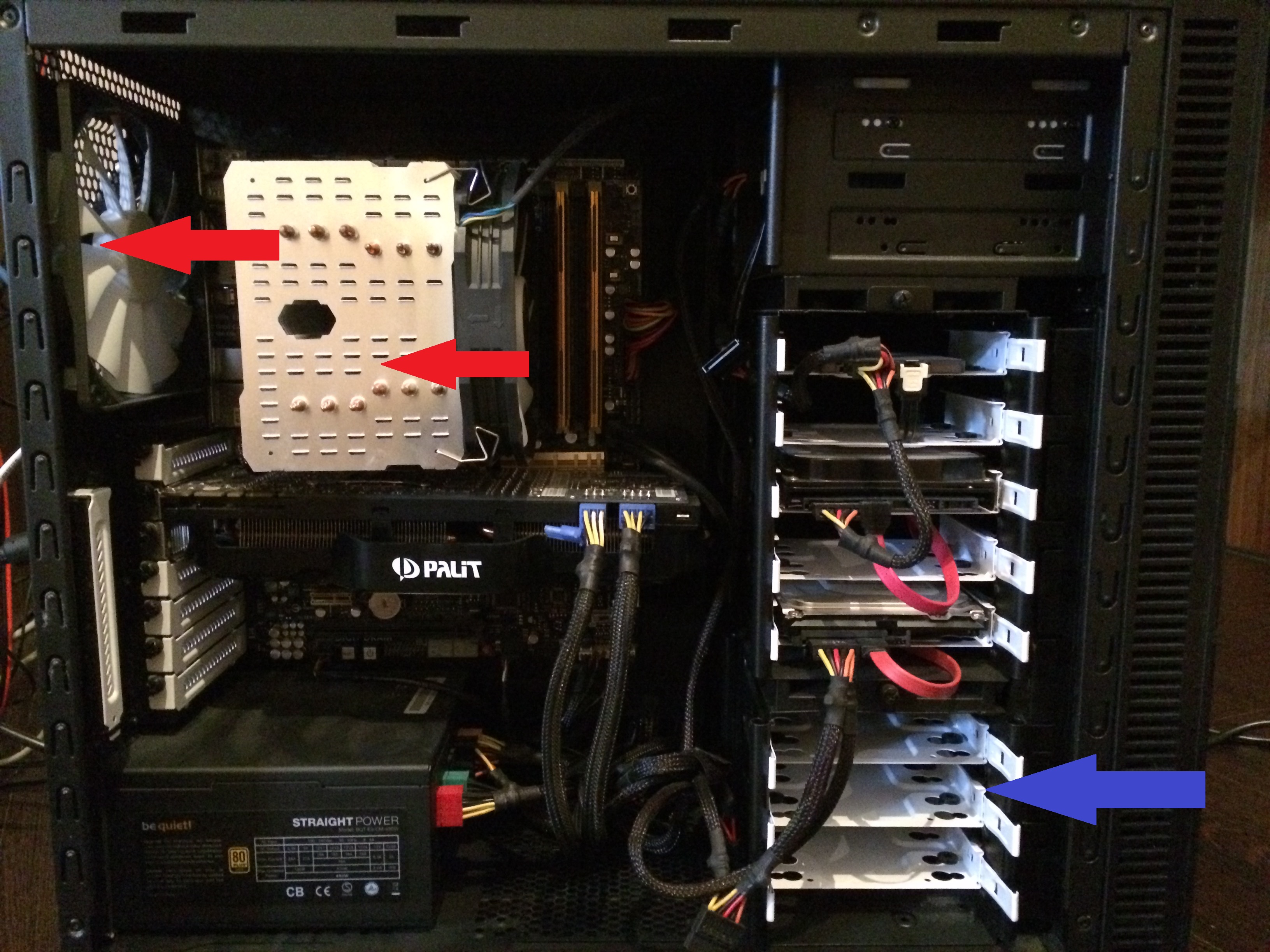

Das Gehäuse ist ein Fractal Desgin Define R4 Black Pearl Midi-Tower und der momentane Luftstrom sieht so aus:
Habe noch einen vierten Lüfter, nur ist da für mich die Frage wo man den am besten einbaut? Ich würde ja sagen am Boden neben dem Netzteil, um da nochmal frische Luft in den Rechner strömen zu lassen?!

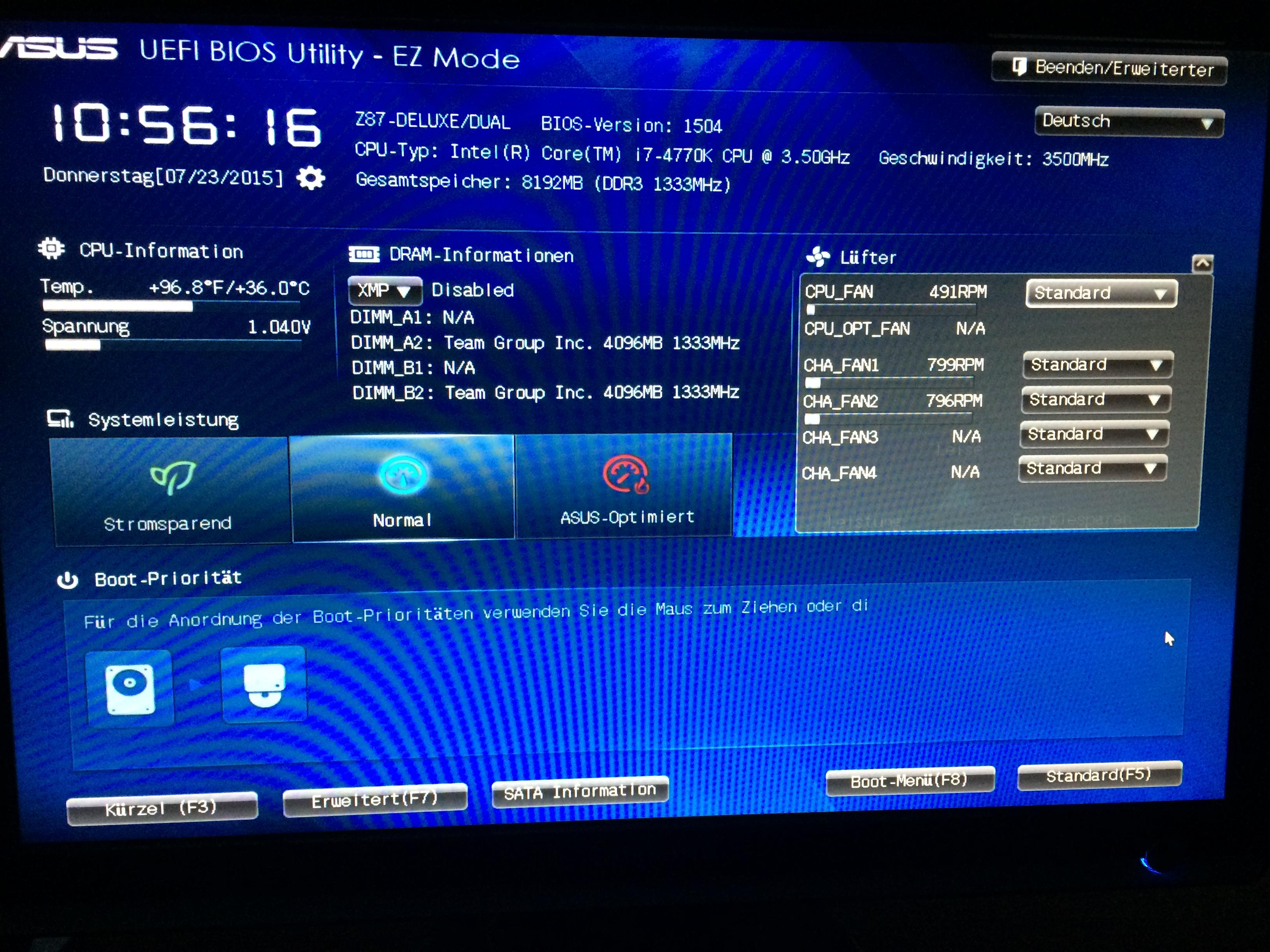

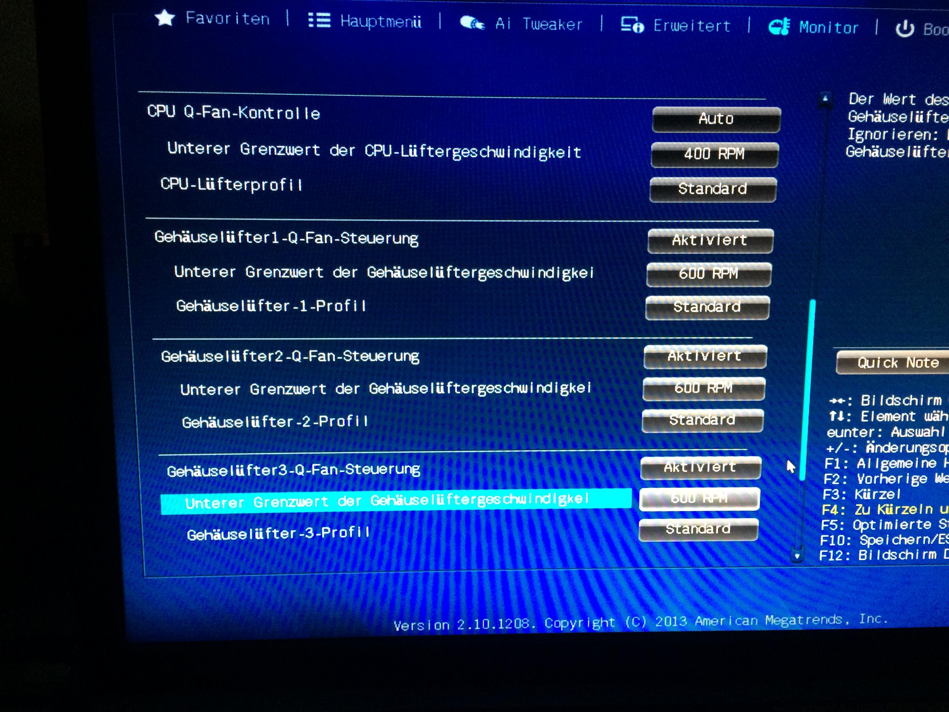

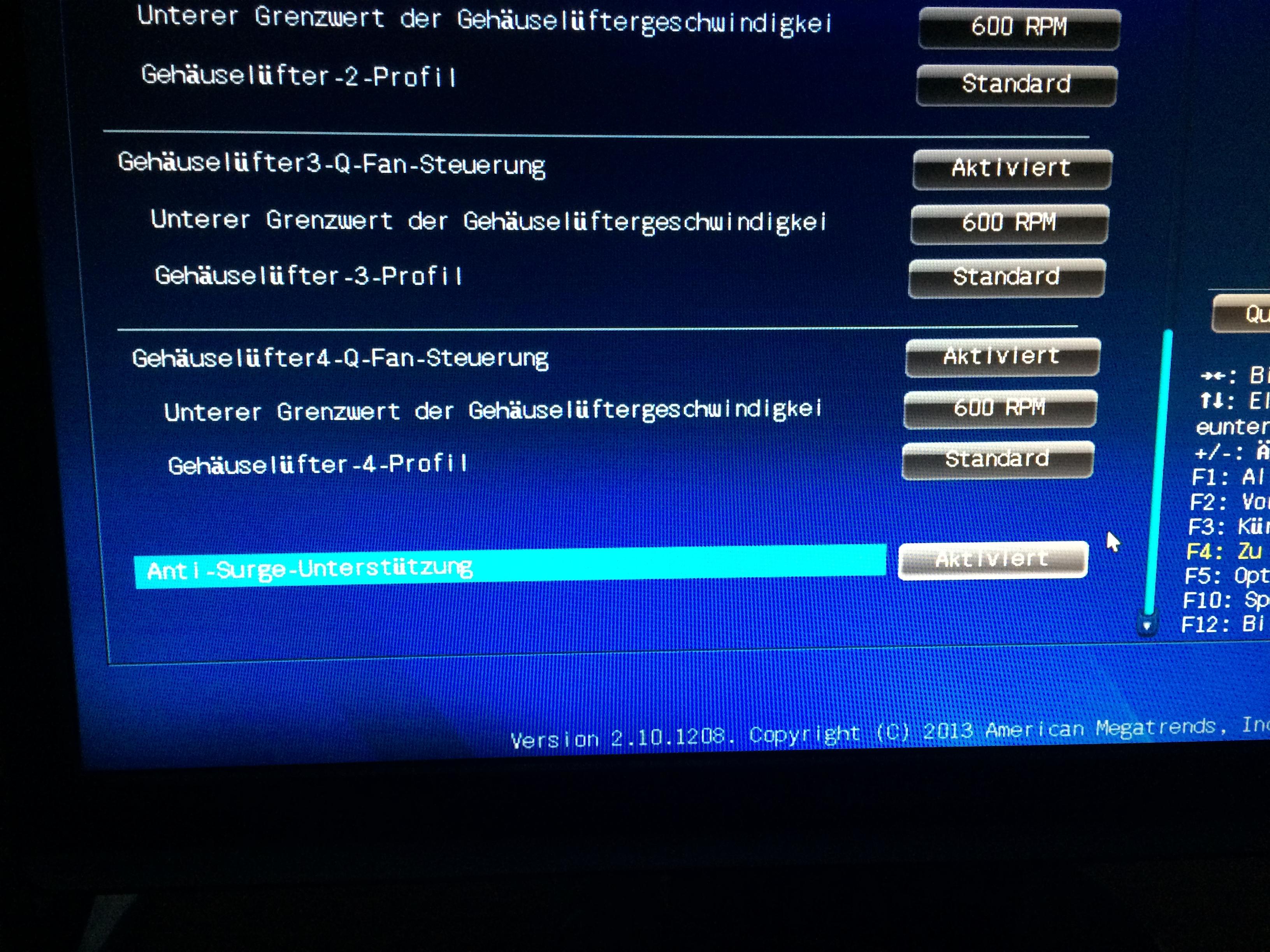

Hier noch die Bilder vom Bios wie da was eingetragen ist:
Garnicht. Jeder weitere Lüfter ist unnötig und mach Lärm durch Verwirbelungen und Eigengeräusch.
Deine HDDs gehören allerdings weiter runter in den Luftstrom des Frontlüfters.
Am Boden oder frontal wenn du Staubfilter hast. Je mehr Einstrom > 'Ausstrom', desto positiver der Druck im Gehäuse = weniger Staub im Gehäuse, selbst nach Jahren bist du da noch relativ staubfrei.
Und je nach Mobo kannst du deine Lüfter sonst mal mit Argus Monitor versuchen anzusteuern. Das Tool hat den Vorteil, dass man die Betriebsgeschwindigkeiten von 3 Pin Lüftern unter die minimale Antriebsgeschwindigkeiten setzen kann. Wirkt Wunder auf den Lärmspiegeln. Und bei sehr tiefen Drehzahlen gilt halt dann --> mehr Lüfter = besser und leiser.

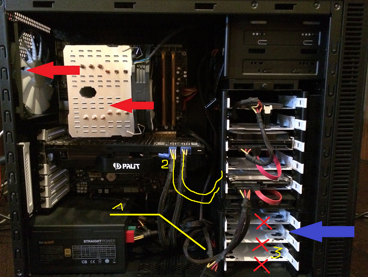

Wenn dann würde ich bessere Lüfter verwenden, aber keinen mehr dazu gegen. Ich hab dir unten dein Bild nochmal rein gemacht. Pos.1. Ich würde mal im Versuch einen Karton zuschneiden und den so rein machen wie auf dem Bild Gelb dar gestellt. Die Luft strömt dann schön nach oben und nicht in hinten an das Netzteil. Kabel für das Board kannst du dann unten durch geben. Wenn es gut geht wovon ich überzeugt bin weil schon bei anderen PC´s gemacht, was im Baumarkt besorgen. Pos.2. Kabel vom Der Grafikkarte so verlegen wie ich Gelb gemacht habe. An dieser stelle stören sie am wenigsten den Luftstrom. Festmachen mit Kabelbinder. Pos.3. Die unteren Festplattenschächte raus. Die stören nur den Flow machen den Querschnitt zu und verursachen Geräusche
