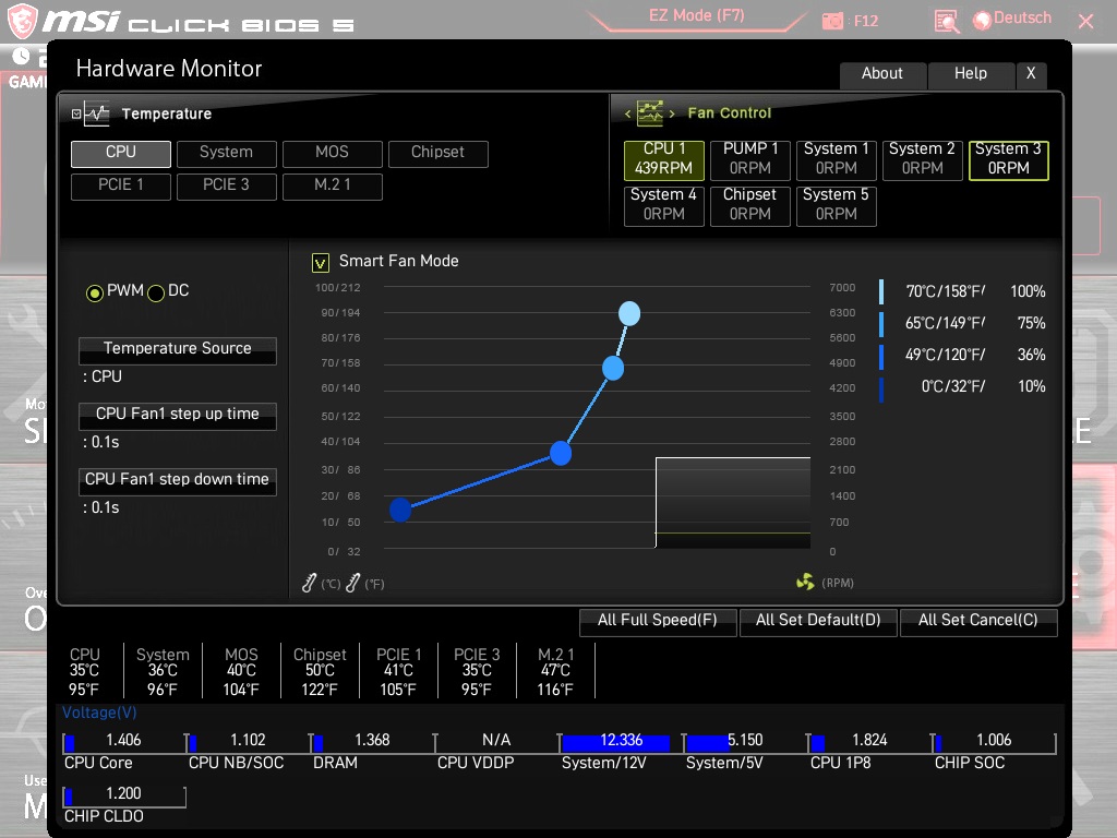

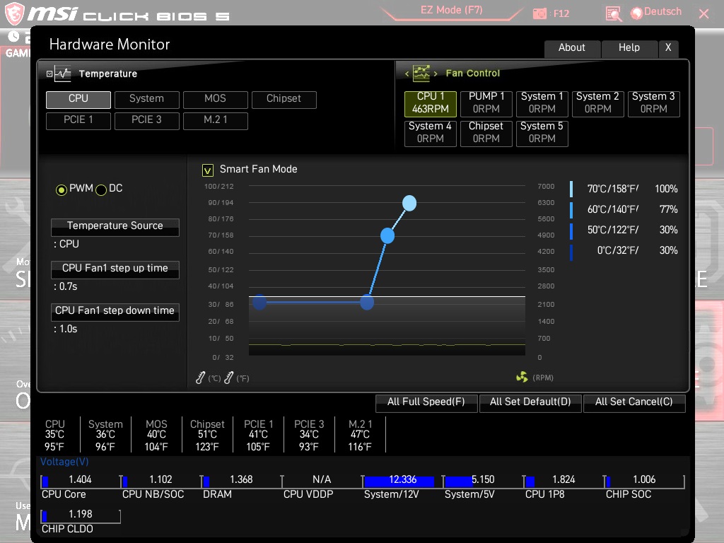

Dieses Turbinen Geräusche fährt auch dauern auf und ab. Darauf hin habe ich mal im Bios die Lüfter Intervale umgestellt. Hier mal ein Screen dazu:
Dadurch ist es ein bisschen besser geworden. Aber auch noch immer nicht zufrieden stellend. Mein 6 Jahre alte PC ist im idel einfach wirklich leise und das möchte ich bei meinem neuen PC auch wieder haben.

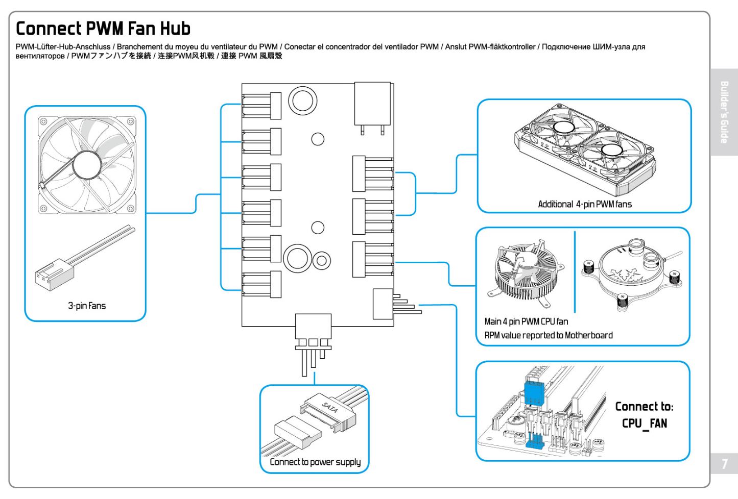

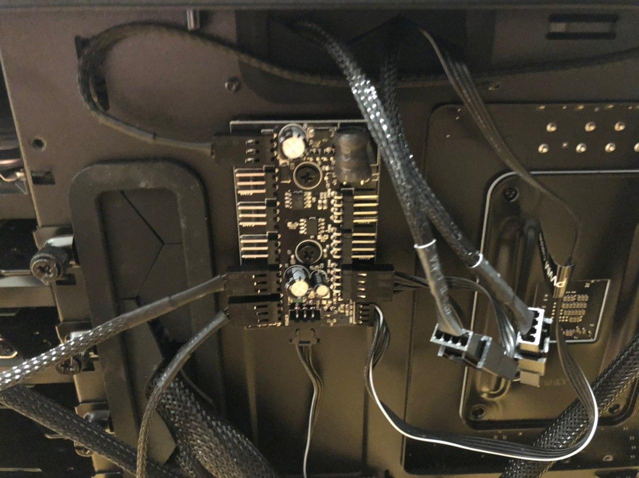

Hier ein Bild zur Lüftersteuerungseinheit:
Habe die Lüfter wie nach der Anleitung Angeschlossen:
Die Lüfter werden ja nicht angesteuert oder liege ich da falsch?

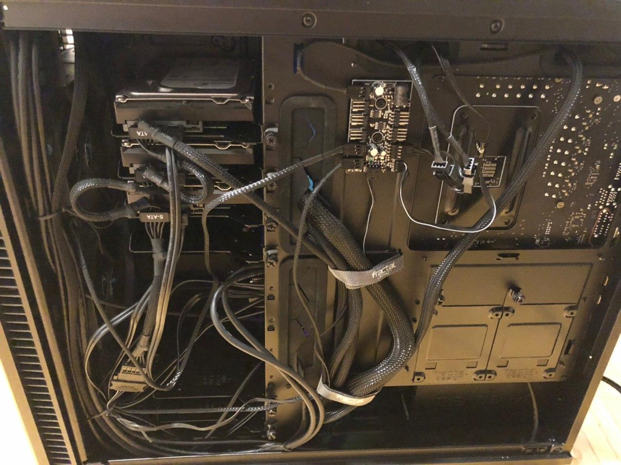

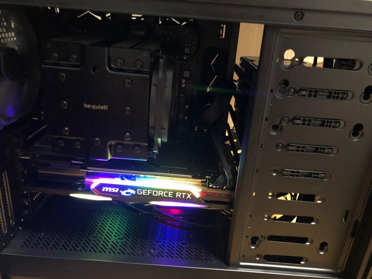

Hier zwei Fotos zum PC. Bitte verzeiht mir. Kabelmanagement mache ich erst wenn alles läuft.
kann es sein, dass die HDDs im weg sind? Kann mal alles ausbauen.

Du hast alle Lüfter am Hub angeschlossen, somit werden die alle genau gleich geregelt.

Auf jeden Fall würde ich die Step-Up und Step-Down Zeiten höher setzen. Sonst sorgen all die winzigen Spitzen für Nachregelungen, die völlig unnötig sind. Ich habe das zuletzt aufs Maximum gesetzt. Waren bei dem Board 1 oder 2 Sekunden. Das filtert ne Menge raus und glättet den Velauf enorm.
Dieses komische PWM Steuerboard wirkt auf mich irgendwie merkwürdig. Kannst du denn überhaupt die Drehzahlen der Case Fans auslesen und die sauber regeln? Wenn nicht würde ich die lieber direkt ans Board klemmen. Gehäuselüfter sollten nicht schneller als ca. 300-700 rpm drehen um wirklich leiser zu bleiben. Je mieser der Lüfter desto langsame, wobei ganz schlechte allein durch Lagergeräusche auch dann noch nerven.

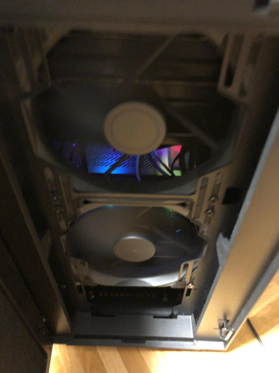

Sind die Gehäuselüfter entkoppelt oder berühren sie das Gehäuse? Kannst es ja mal testen, wenn du den Lüfter in der Hand hältst, ob es noch unangenehm klingt.

@can wenn du enkoppelt meinst dann sprichst du von so gummi noppen?
ich mach mal ein Foto
Edit: Fotos
Ja, ich meine Gumminoppen. Und der Kunststoff vom Gehäuselüfter darf nirgends direkt das Gehäuse berühren.

Statt Schrauben empfiehlt sich eine Entkopplung

So Step up time auf maximum gestellt (0,7s) Step down auf 1s auc maximum
@Hauro: Ich weis noch nicht genau wie du das meinst. Momentan hängt auf CPU_1 die eingebaute PWM FAN Hub und darauf auf einem 4 pin der CPU lüfter mit einem Y Kabel weil mein CPU Kühler 2 Fans hat und die 3 Fans mit 3 Pin hängen auch auf dem HUB.
Meinst du jetzt ich soll den CPU Kühler auf CPU_1 hängen und den Hub auf zb. SysFan_1 oder soll ich den Hub komplett vergessen und einfach alles aufs Mainboard hängen?
Ja genau, somit kannst du die Lüfterkurve der Gehäuselüfter unabhängig von der (stark schwankenden) CPU Temperatur steuern.
@BattleDotNet CPU Lüfter auf CPU_0 oder CPU_1.
Die restlichen Lüfter auf SysFan_01 bis xx. Dieses Hub ist a schaß

Aktuell werden sowohl die CPU-Lüfter und Gehäsue-Lüfter abhängig von der Lüfterkurve des CPU-Anschlusses gesteuert. Dies führt zu dem im Beitrag #1 beschriebenen Verhalten. Die Gehäsue-Lüfter sollten eine eigene Lüfterkurve haben. D.h. die Hub an einem System-Anschluss oder die Gehäsue-Lüfter direkt am Mainboard anschließen. Dabei die Art der Steuerung entsprechend ändern.

1. Lüfter sind nicht entkoppelt und/oder ungleich angeschraubt. Teilweise hilft es hier mal die Schrauben der Lüfter leicht zu lockern oder festzuziehen.
2. Lüfterblatt schleift (fast) am Gehäuse. Teilweise ist das Blech ab Werk verzogen oder wird durch die Lüftermontage verzogen. Auch kann bei den Lüftern die Toleranz etwas zu hoch sein und das Lüfterrad sitzt minimal zu weit außen.
3. Die Festplatten (?) direkt hinter den Lüftern verwirbeln die Luft so ungünstig, dass es unangenehme Geräusche produziert.

Schließe den Dark Rock 4 Pro mit dem beiliegenden Y-Adapter an den CPU Anschluß des Mainboards, und den Hub an einen System Fan Anschluß, dann wird es viel leiser. Selbiges Problem hatte ich mit meinem NZXT Case mit einem identischen Hub, brachte mich fast in die Klapse. Den Sys Fan hatte ich dann fix auf 25% und schon war Ruhe im Karton.
Die sind auch für den CPU-Kühler unpassend. 70°C Kerntemperatur kann ein Ryzen 3000 auch haben, wenn der Kühler noch auf Zimmertemperatur ist, die Kerntemperatur taugt schlicht nicht als Regelgröße.
Stell die Kurve so ein, dass der Dark Rock selbst bei 90°C erst 1200 U/min erreicht. Der kühlt dann immer noch um Welten besser, als der Boxed-Kühler bei Vollgas, somit ist das alles innerhalb der Spezifikation. Beispiel:
Bei 1 & 2 hilft entkoppeln. Bei 3 ausprobieren.
Werde auch mal alle HHDs wieder ausbauen und schauen ob das was hilft.

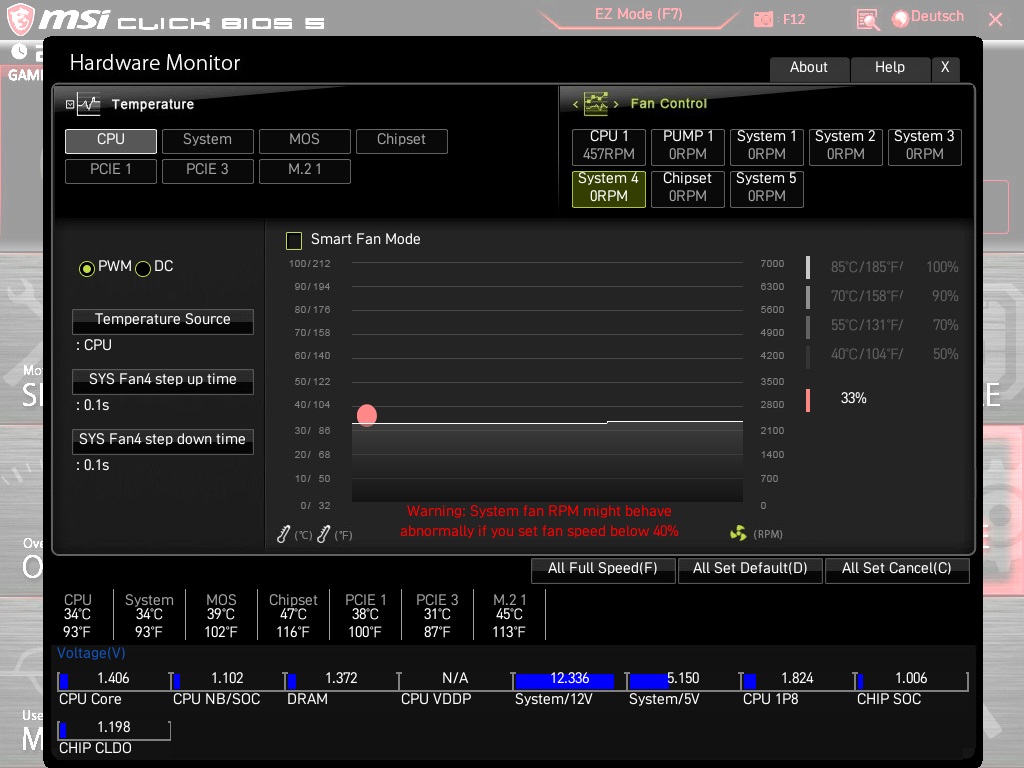

Habe wie besprochen den CPU Kühler auf CPU_1 und den HUB auf SysFan_4 gesteckt.
Habe die Lüfterkurve vom CPU so eingestellt:
Den HUB musste ich auf PWM nehmen sonnst hätte ich es nicht einstellen können. Auf dem Lüfter steht, dass er mit Max 1200 RPM läuft. Mir wurde ja empfohlen die Gehäuselüfter mit 400RPM zu betreiben. Das wären 33% diese habe ich jetzt mal eingestellt:
Das Geräusch ist schon viiiiellll besser geworden. Danke nochmal an alle das ich bis zu diesem Punkt gekommen bin!
Aber sie sind leider noch immer hörbar. Ich könnte die Leistung noch weiter runter drehen aber ich glaube nicht, dass das so eine gute Idee ist. Bin am überlegen mir einfach andere rein zu packen.

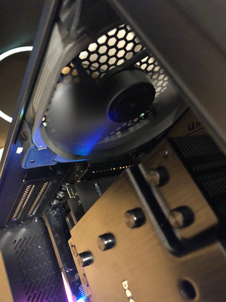

Hier noch ein Foto der aktuell verbauten Lüfter:
