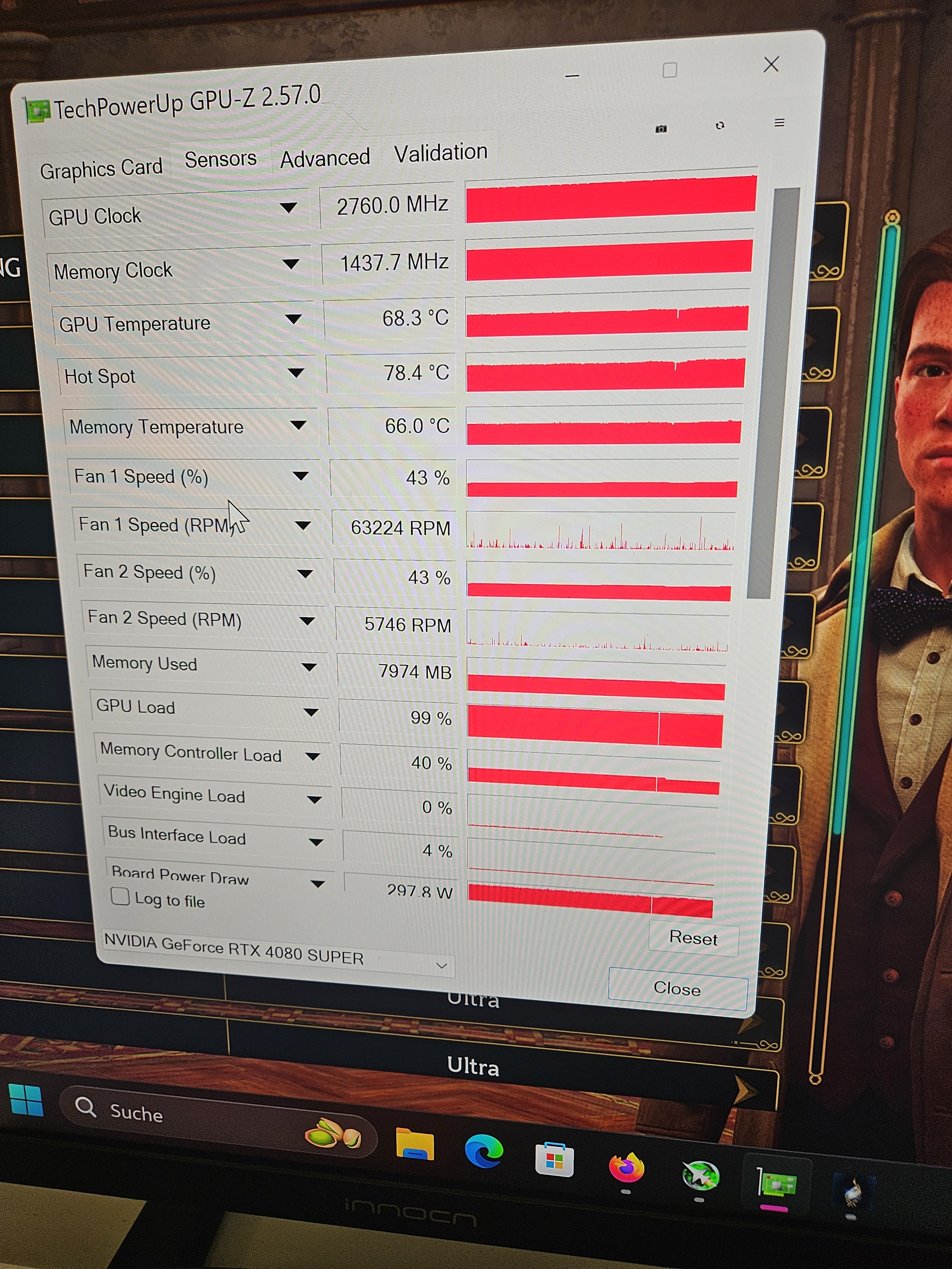

Sobald ich ein Spiel öffne drehen die Lüfter mächtig auf siehe Anhang , schlimmer als meine ps4 pro damals.... ist das normal oder ist die Grafikkarte defekt oder was kann ich tun ??
Afterburn funktioniert nicht ....
Danke im voraus

Grafikkarten lüfter sind sehr laut und ich glaube nicht das es so gewollt ist
gpuz ausgelesen und msi afterburn lüfterkurve versucht aber lässt sich nicht ansteuern trotz neueste Treiber

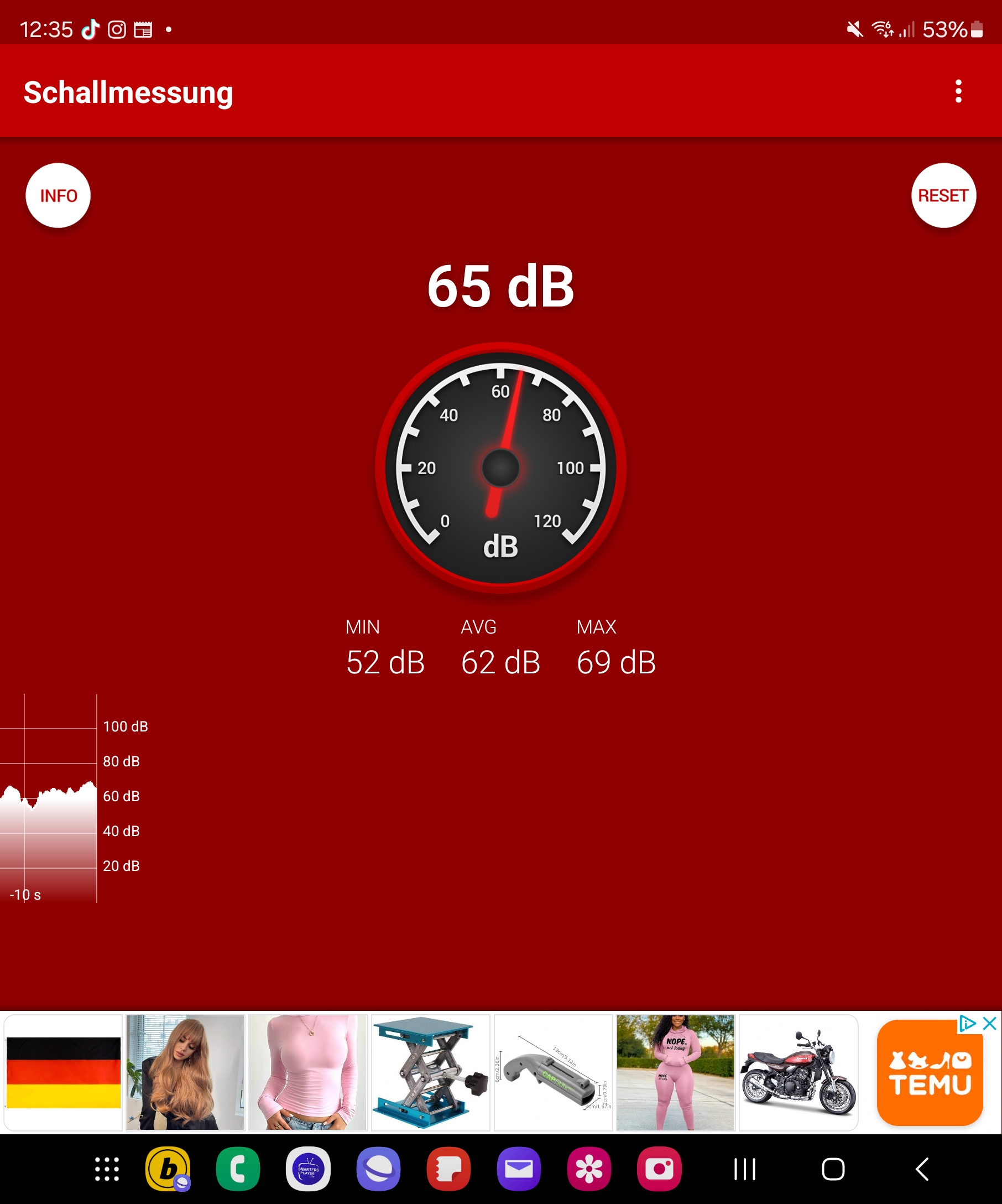

Ein Smartphone ist kein Schallmessgerät und wird es auch nicht wenn man eine App installiert.
Seit wann werden denn in GPU-Z mehr als ein Lüfter angezeigt, wenn die Karte mehr als einen hat?
Mal davon ab, dass FAN 2 bei dir eh nur Müll anzeigt, kann man die ja eh nicht einzeln steuern. Deswegen wird eigentlich immer nur ein FAN angezeigt und der spiegelt alle Lüfter der Grafikkarte wieder.
Anhand der angezeigten Temperatur würde ich sagen, die Grafikkarte hat gerade Last und da sind 2600 Upm nicht ungewöhnlich.
Reaktionen: GTrash81
102.000 rpm? da wird auch irgendwas nicht richtig ausgelesen bei fan2

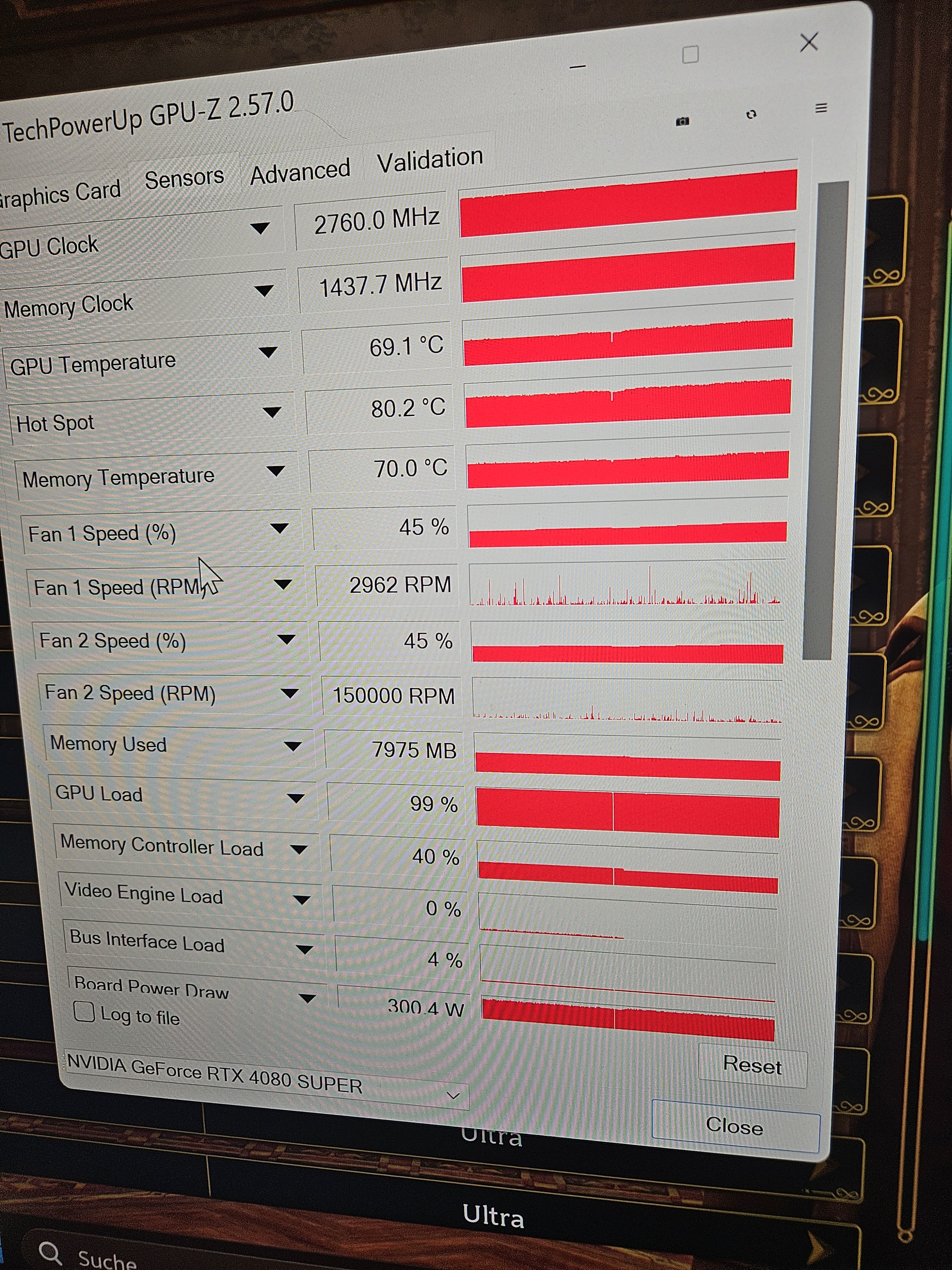

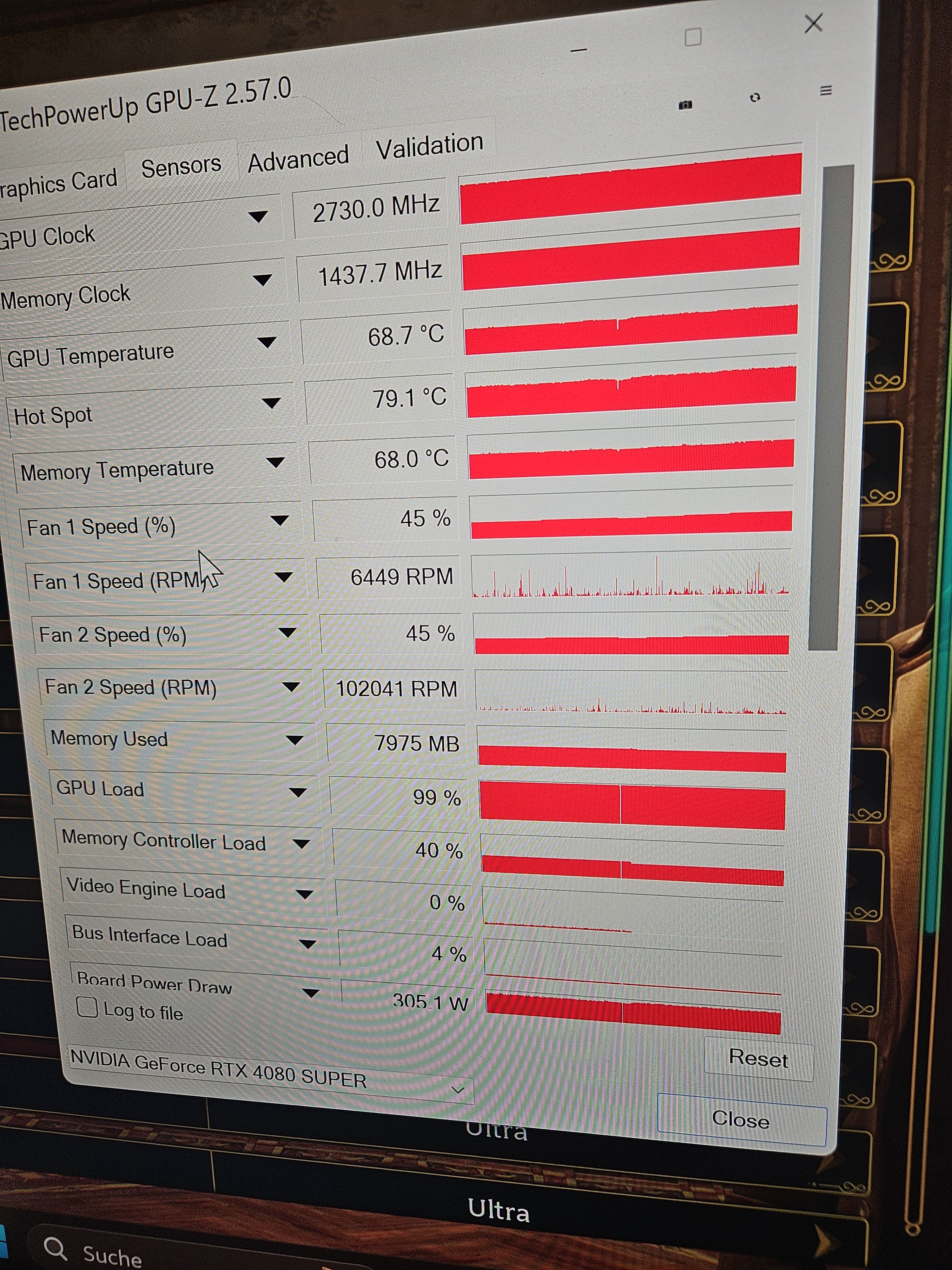

Das ist normal das GPU-Z mehr als einen Lüfter anzeigt. Mehr als 2 aber nicht. Wie du schon sagtest, stimmt da bei Wert 2 mal gar nichts.
Aber das auch der erste Lüfter mit fast 3000 RPM angezeigt wird, zeigt das da was nicht okay ist

Auch wenn die Schallmessung total falsch ist. Also Um Faktor 2 falsch, sind es immernoch 55dB. Das ist brutal. Das ist wie ne Mikrowelle. Mein PC kommt auf ca 35 dB. Das ist 8 mal leiser!

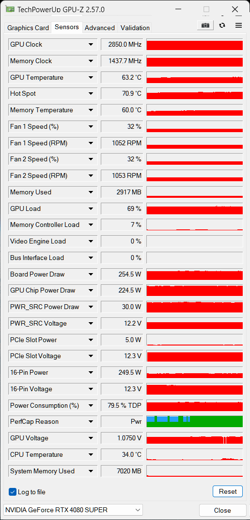

Moin,
hier ein Bild von meiner 4080 Super. Selbst bei manueller Lüfterdrehzahl auf 50% laufen diese unter 1600rpm.
Hatte aber noch kein Spiel bei dem die Lüfter über 30% gingen.
Ich denke deine Karte hat nen Knacks :mad:
