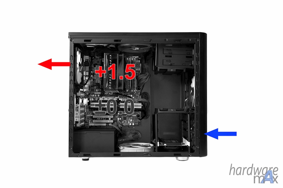

Egal welcher Lüfter: Oben immer raus, also weg von der CPU saugen.

Lass es bleiben. Dein Gehäuse hat vorne und hinten die Möglichkeit für einen 120er Lüfter. Also vorne unten rein, hinten oben raus. Mehr brauchst du nicht.
Bei deinem System würde vermutlich sogar ein Lüfter hinten oben reichen. Was soll denn bei einem i3 und einer 7770 warm werden?
Welchen CPU-Kühler hast du eigentlich? Vielleicht solltest du dort was ändern.

Den bisherigen Lüfter nach hinten, sodass der Lüfter des CPU-Kühlers auf den Lüfter im Heck bläst und der im Heck nach außen, sofern du in einen Towerkühler investierst.
Lüfter vorne/unten einblasend & hinten/oben ausblasend. Warme Luft steigt nach oben, Kamineffekt erzeugen etc...
Bei deiner Hardware reichen die T.B. Silence vollkommen aus.
Die Enermax T.B. Silence sind gute Lüfter. Hab ich selber schon mehrfach verbaut! Aber ich finde die bequiet Silent Wings noch besser!! In meinen eigenen Systemen laufen nur noch Silentwings!
Aber an Deiner Stelle würde ich mir keine Gedanken über zusaätzliche Gehäuselüfter machen. Wie schon gesagt vorne unten rein und hinten oben wieder raus. Das ist bei Deinem System ja schon mal so. Dazu würde ich mir dann einen ordentlichen CPU-Kühler/Lüfter besogen und die Sache läuft perfekt!!

Besser oben raus saugen als unten rein blasend.
Der Lüfter vorne unten ist nur aus optischen Gründen dort verbaut.
