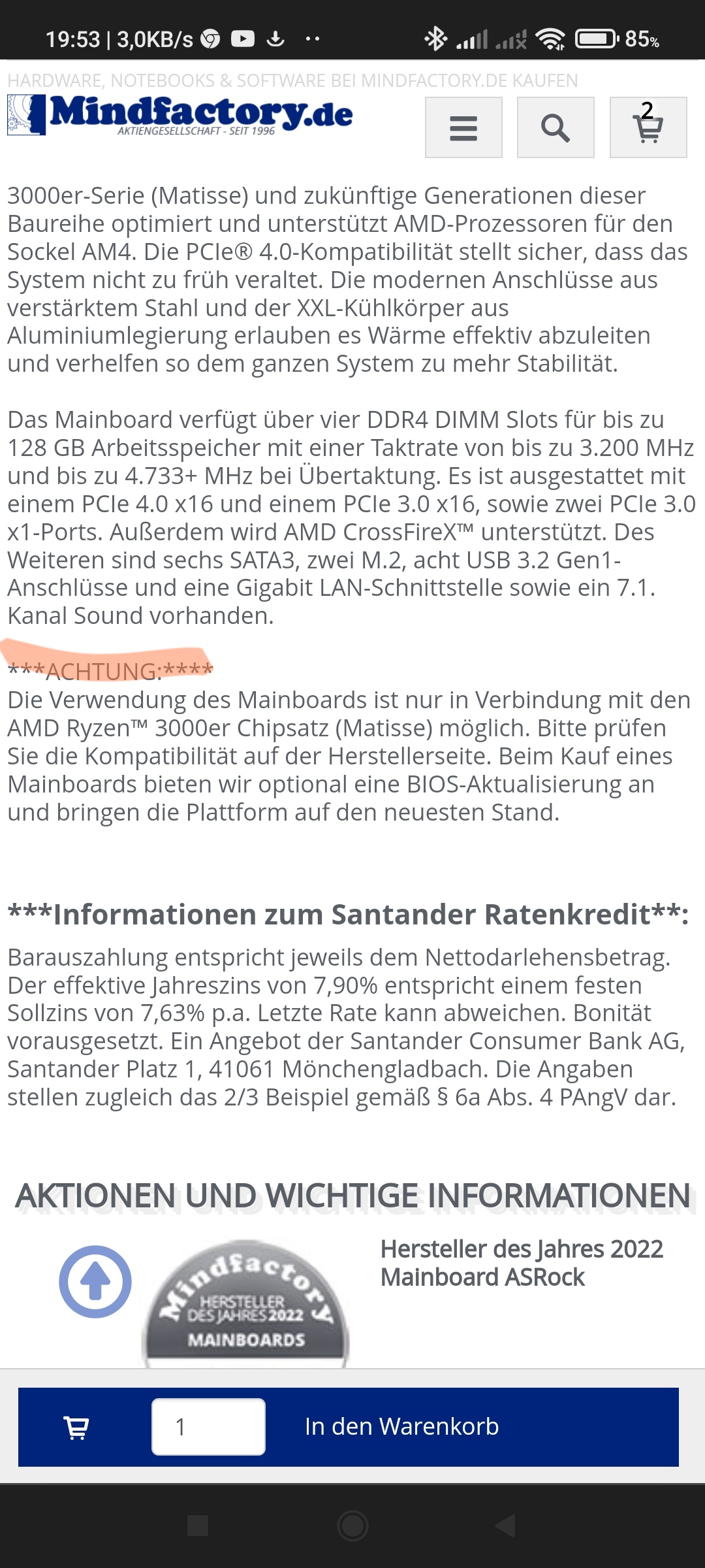

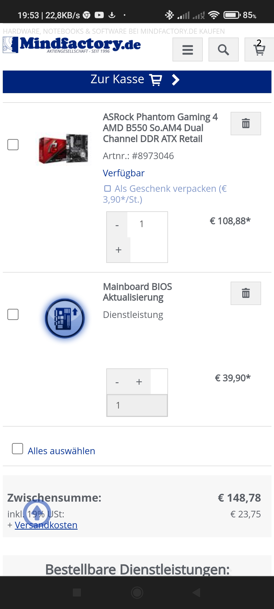

Also standartmäßig sagt Mindfactory das es erstmal nur sicher mit 3000er ryzens läuft und das BIOS Upgrade optional ist. Hast du das Upgrade machen lassen? Das kostet bei MF 39,90€

Moin, danke für die raschen Antworten. Ich habe, bevor ich das Mainboard gekauft habe, mit MF telefoniert und dort sagte man mir, dass die Boards kompatibel mit dem 5800X3D ausgeliefert werden. Wäre natürlich total kacke, wenn nicht. Aber müsste nicht zumindest die Ram LED verschwinden oder ist das quasi dann auch Teil des Problems?
