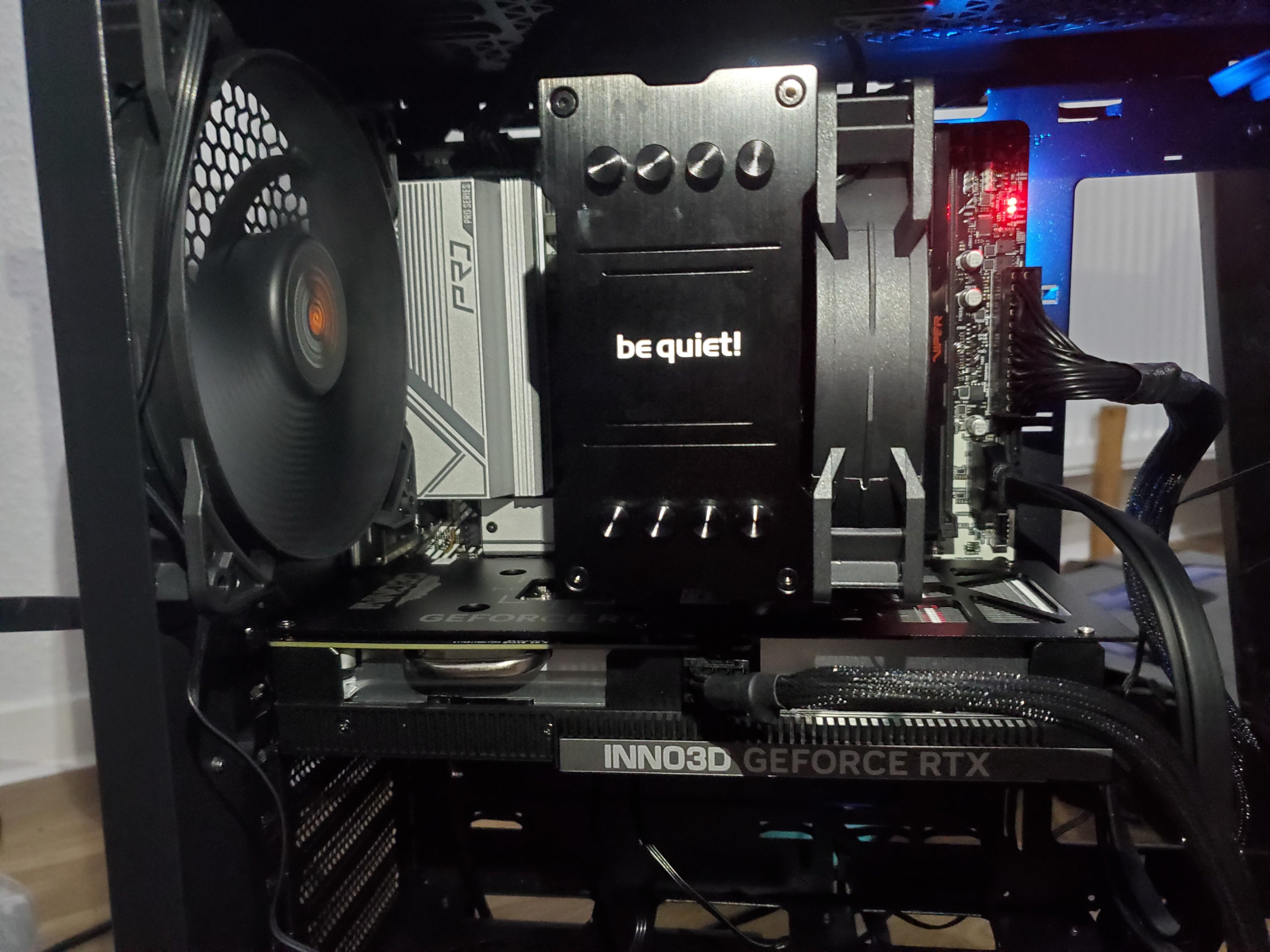

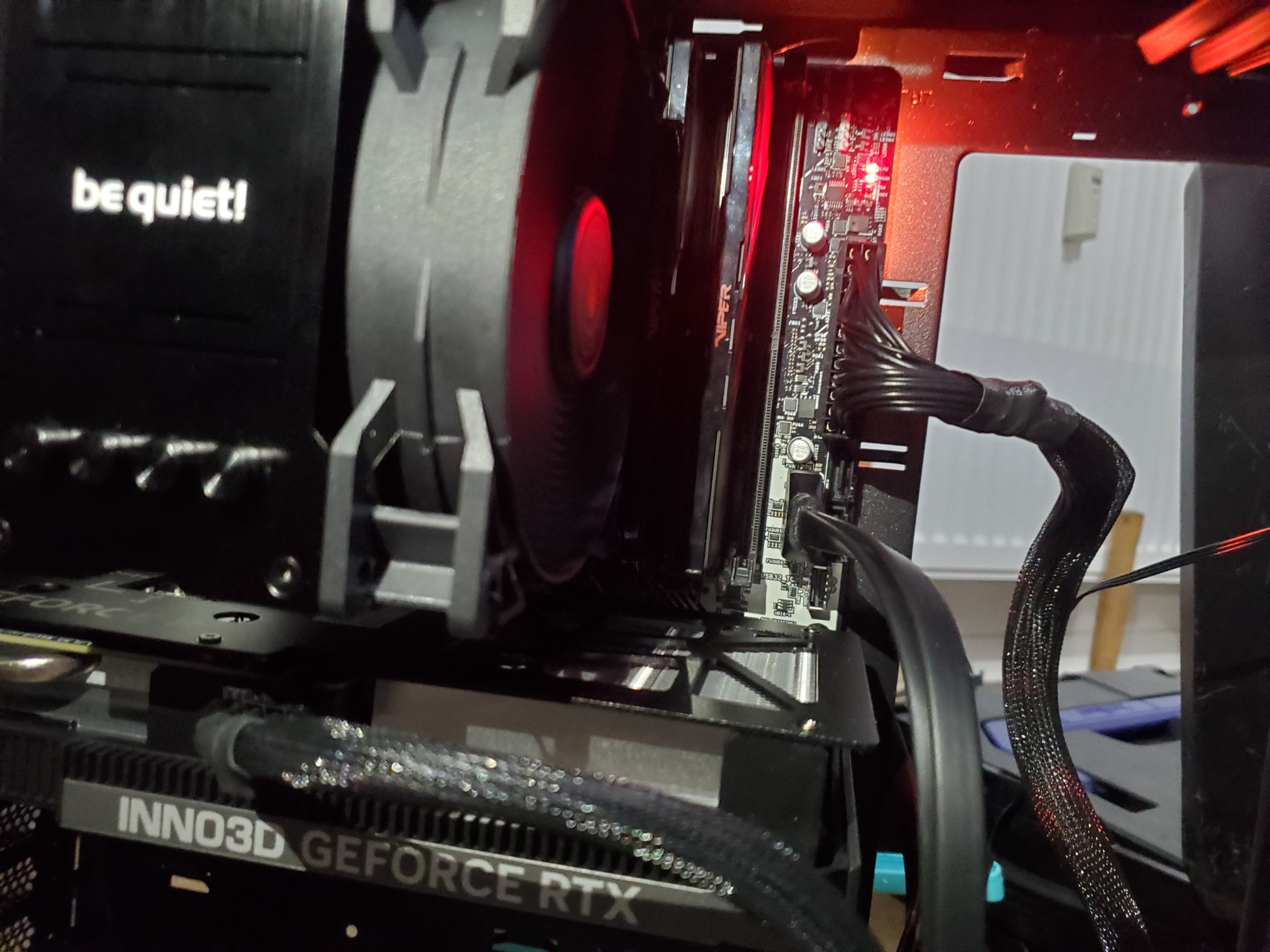

Hey zusammen,

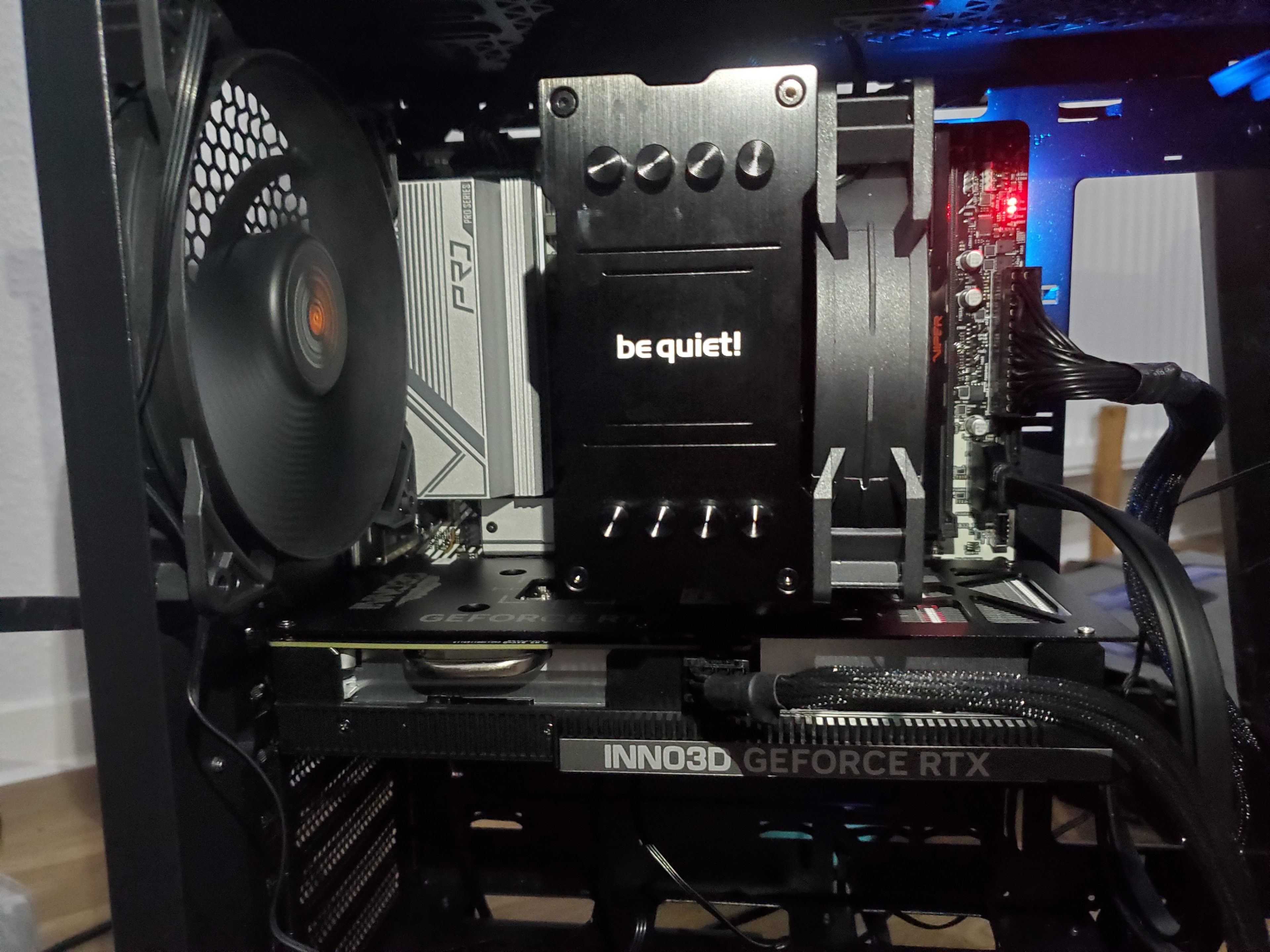

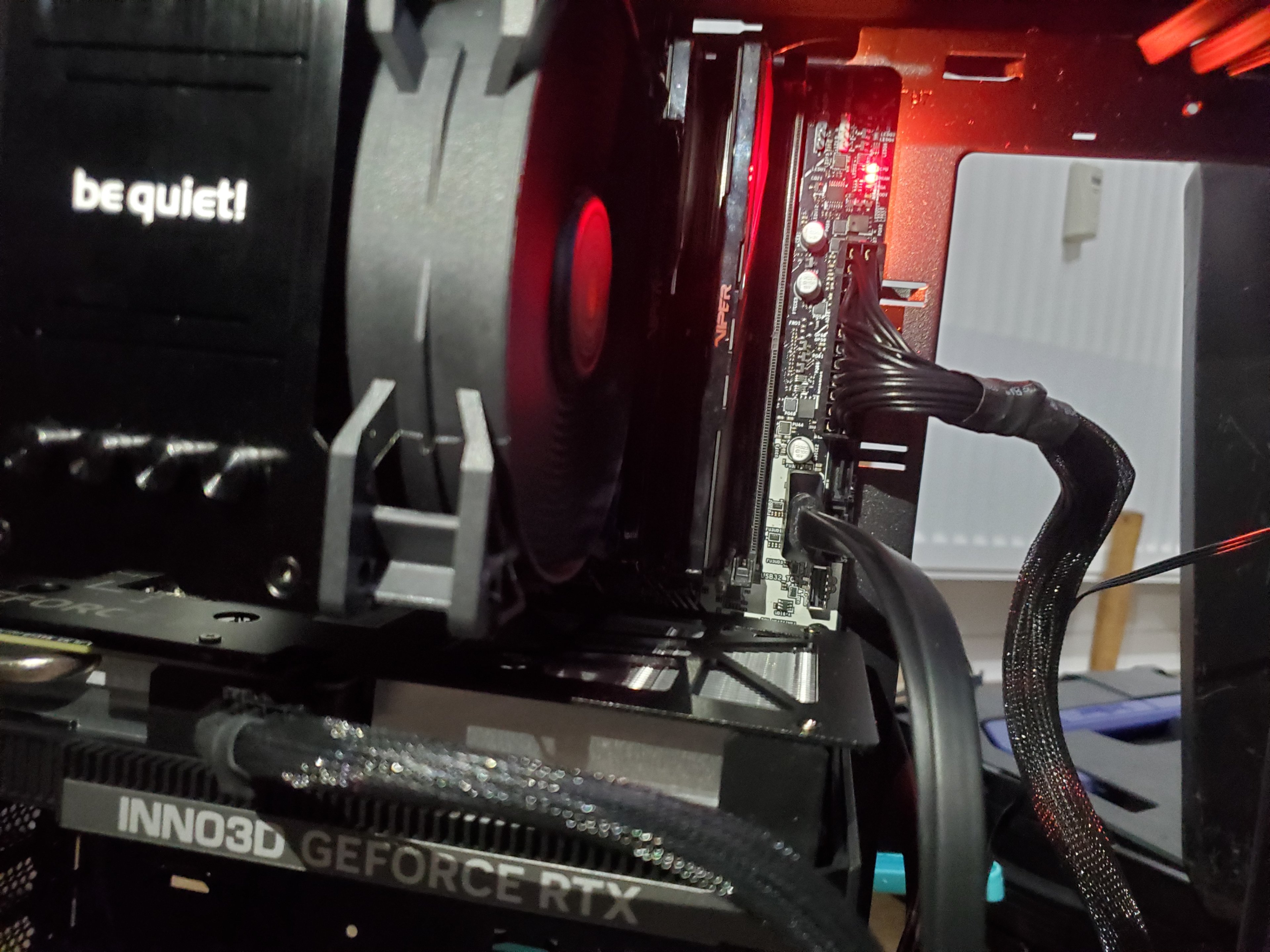

Ich habe mir Teile für einen PC gekauft und diesen mit einem Freund zusammen gebaut. Nun habe ich beim Starten das Problem, wie bereits im Titel erwähnt, das die LEDs für CPU und DRAM auf dem MB rot leuchten und kein Bild bekomme. Der Bildschirm ging allerdings davor perfekt bei meinem Laptop. Nachdem ich im Guide nachgeschaut habe und dieser nicht geholfen hat habe ich mich ins Internet begeben. Leider habe ich auch hier nichts gefunden. Wäre cool wenn man mir helfen kann und danke im Vorraus!
Verbaute Teile:
GraKa: RTX 4060
MB: ASRock A620 Pro RS
RAM: Viper Venom DDR5 Performance Memory
CPU: AMD Ryzen 5
Netzteil: BeQuiet! Pure Power 11 500W
Case: BeQuiet! Pure Base 500
SSD: Intenso M.2 SSD PCIe Premium
Lüfter: BeQuiet! Pure Rock 2
LG
PS.: Man muss dazu sagen das ich nicht viel Ahnung von Technik habe (deshalb auch sorry falls das hier der falsche Channel ist) und deswegen mein Kollege den Großteil gemacht hat. Dabei sind noch Bilder die hoffentlich zeigen das alles angeschlossen ist.

Restart001 schrieb:
Der RAM befindet sich in den FALSCHEN Speicherbänken.
Muss der RAM in die Bänke 2 und 4? Wenn ja dann hatte ich das bereits so versucht allerdings ebenso ohne Erfolg

Ist das ein modulares Netzteil? Also wo man Kabel selbst dran stecken muss.
Wenn ja, mach mal bitte ein Foto von den Anschlüssen am Netzteil, damit wir sehen, ob da alles richtig drin steckt.

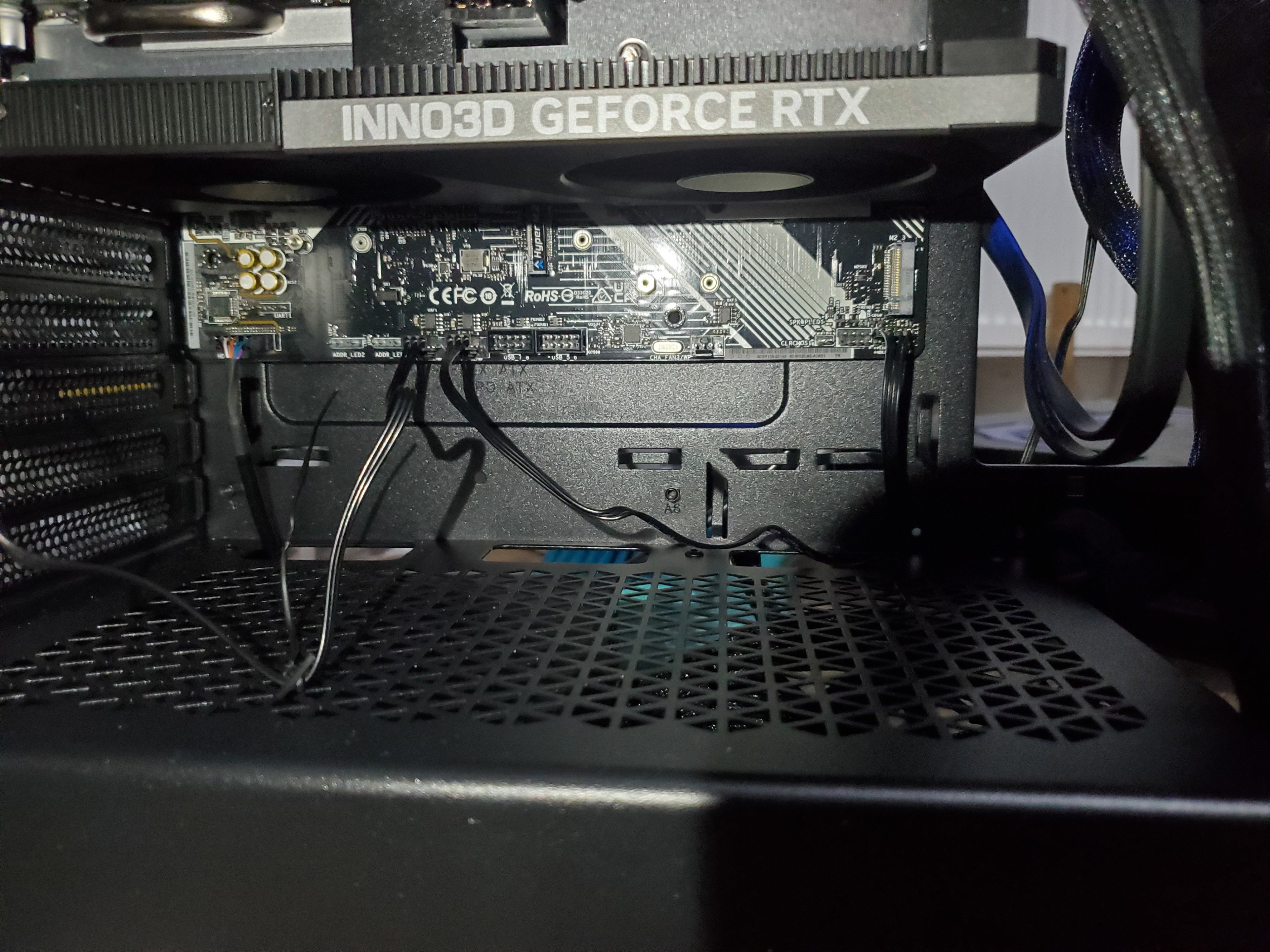

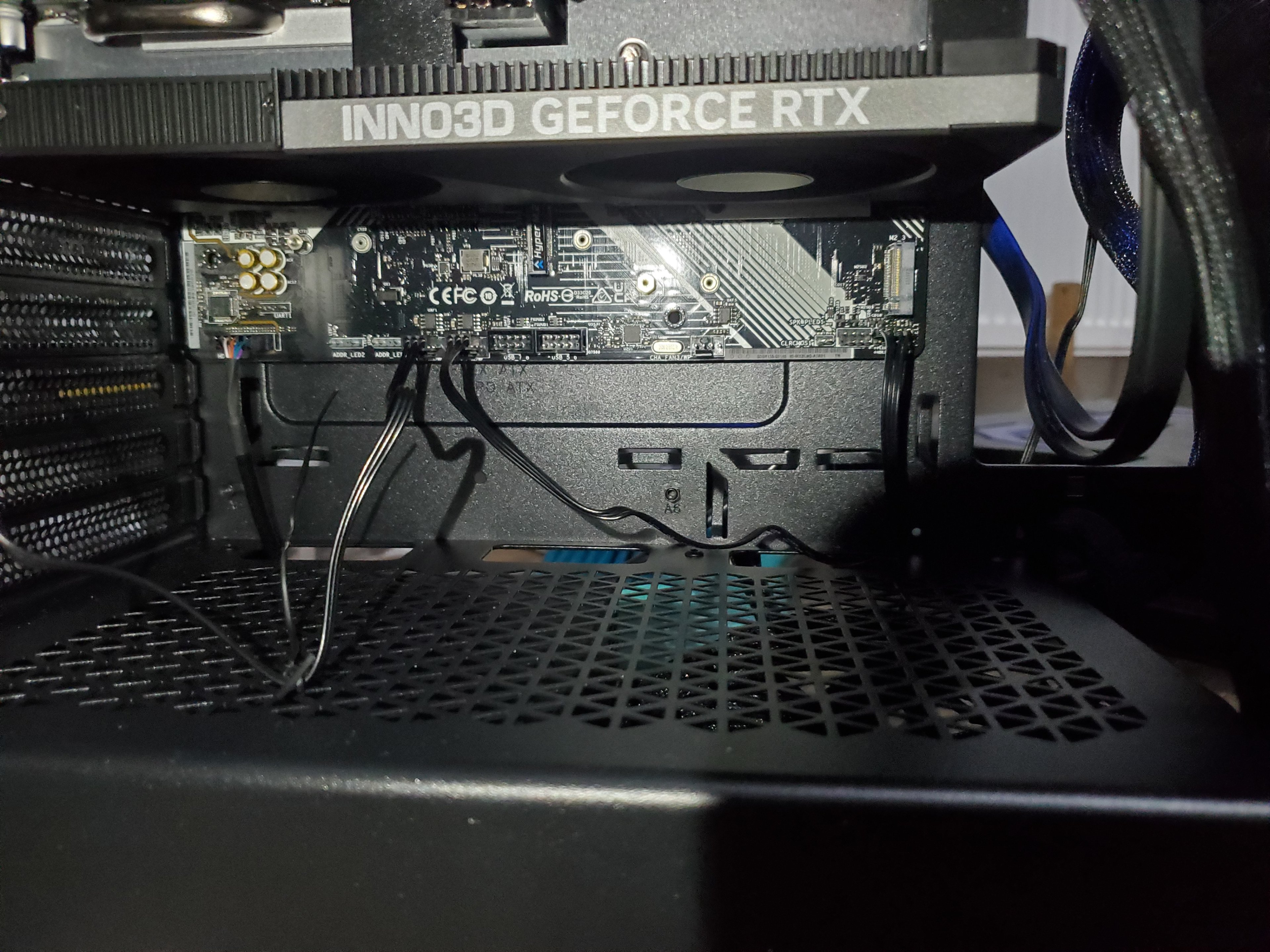

  • Ich sehe im folgenden Bild keine schraube und auch keinen Abstandshalter darunter. Sind die alle korrekt unter den richtigen Löchern?
Reaktionen: Ice_Dundee, LukS und Asghan
Hi,
auf Bild 2: unter dem Mainboard, fehlen unter zwei Befestigungbohrungen die Abstandshalter.?
Zudem stecken die Ram Riegel in den falschen Slots, müssen je einen weiter nach rechts.
Ohne Abstandshalter an den richtigen Stellen bitte das System nicht mehr starten! Genau überprüfen!
Reaktionen: Restart001, Ice_Dundee, LukS und 2 andere
Im Zweifelsfall alles inkl. MB ausbauen, nur CPU, Kühler und ein RAM Modul installieren (ohne GPU) und dann nochmal versuchen. Wenn es dann läuft, Mainboard korrekt mit allen Abstandshaltern an den richtigen stellen verbauen und erneut versuchen.

Teste es mit jedem RAM Modul einzel in Slot "B2", das ist der vierte v. links neben der CPU,
bzw erster Slot von rechts.
Mach ein BIOS Update auf die aktuelle Version mit BIOS Flashback.
Jolly_17 schrieb:
Ja? Ja, was?
Mach die Kiste nicht mehr an! Trenne das NT vorm Strom!
Vorher unbedingt das mit den Abstandshaltern checken. Ohne diese liegt das Mainboard direkt auf deinem (den Strom leitenden) Gehäuse auf.
Reaktionen: Tiger_74 und abduladarula
