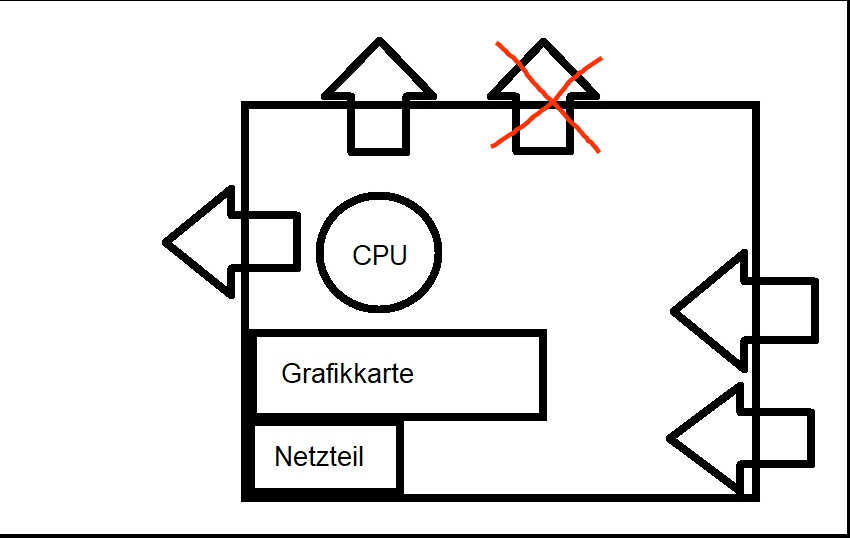

Hallo zusammen.
Bei meinem neuen System habe ich ein Cooler Master NR600 gekauft.
Es handelt sich um einen Ryzen 9 3900x.
Die Temperaturen sind nach allen Kniffen mittlerweile im erträglichen Bereich. (Idle 43-48 Grad bei 25 Grad Zimmertemperatur)
Nun stellt sich mir die Frage: Wie positioniere ich am sinnvollsten die Lüfter?
Die 4x 140er sind Noctua NF-A14 FLX
Ich habe 1x 120er nach hinten raus und 2x 140 von vorne Luft ziehen.
Nun habe ich aber noch 2x 140er für oben.
Sollen die anziehen, rausziehen oder vorne rein, hinten raus? Google spuckt alles aus.
Das Netzteil sitzt hinten unten, der CPU-Lüfter ist boxed und pustet Richtung Seitenwand.
(Letzteres wird vielleicht noch geändert, soll aber erstmal so bleiben)
So sieht es im Inneren ungefähr aus:
Die Pfeile sind die Luftrichtungen der Lüfter. Rechts ist die Front.
Reaktionen: Tritom73
Würde das so machen
Reaktionen: Thorque, MichaW und Narbennarr
Vorne rein. Oben hinten raus. Generell auf ausgeglichenen Luftdruck achten
heisst: gleich viel rein wie raus ca.
Reaktionen: MichaW
mache immer mehr rein wie raus, weniger bis gar kein staub im gehäuse. vorallen nicht mit ordentlichen staubfiltern.
Reaktionen: pedder59, eigsi124, MichaW und eine weitere Person

Tritom73 schrieb:
Wird dein system denn heiss unter Last?
Muss es mit den Lüftern noch testen.
Vorher waren 2x120 (einer vorne und einer hinten) drin, da wurde es bei Spielen unter Last bis 80 Grad.
Ich weiß, ein anderer CPU-Kühler wäre sinnvoll.
Traue mir den Einbau (auch mit Kühlpaste und so) aber nicht so zu...
So wie du's hast ist es in Ordnung. Den vorderen 140er im Deckel könnte man weglassen. Muss man aber einfach auch probieren. Mal HWInfo installieren, alle Tempsensoren aktivieren und dann mal Zocken, Arbeiten, was auch immer damit gemacht werden soll und dabei HWInfo einen Log schreiben lassen. Das jeweils mit und ohne den Lüfter und dann sehen was es bringt. Mit Theorie kann man nur grob abschätzen, wie es sich exakt auswirkt muss man dann testen.
Reaktionen: MichaW

G-Red schrieb:
Habe, nach einer Stunde Last, festgestellt, dass der von dir gestrichene Lüfter nur Luft auf Zimmertemperatur rauszieht.
Der über der CPU aber richtig warme Luft.
Ich überlege, den durchgestrichenen vielleicht von der Laufrichtung zu ändern, er also noch reinpustet.
Was meinst du?

Ne, genau andersherum.
Rechts ist vorne. vorne 2 rein, hinten einer raus, oben (momentan) 2 raus.
Was meinst du?
Ne, bau den Lüfter komplett raus. Wenn du mehr Frischluft haben willst, dann kannst du den durchgestrichenen auch Vorne, reinblasend verbauen. Wobei ich bezweifle dass es eine signifikante Besserung bringen wird. Aber teste es aus, vielleicht ist es bei deinem Case ja sinnvoll.

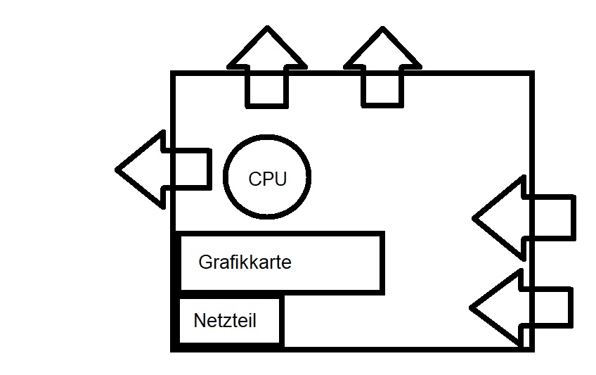

Schick mal ein Bild vom Inneren deines Cases.
Kann man das so erkennen?
Links vom Prozessor ein 120er Lüfter: Pustet Luft nach draußen.
Rechts an der Front 2 140er: Saugen Luft ins Innere.
Oben 2 140er Lüfter pusten Luft nach draußen, der rechte ist aktuell abgeschaltet.
Dieser scheint keine Auswirkung auf die Temps (Idle 41 Grad) zu haben.
Last teste ich morgen.
Unter der Grafikkarte ist unter der (fest verbauten) Trennung das Netzteil und 4 Festplatten.
Auf der Rückseite des Maindoards noch 2 Platten.
Die Kabel sind mit Kabelbinder soweit möglich aus dem Weg genommen.
Die vorhandene Halterung für ein CD-Laufwerk ist wegen dem Luftstrom ausgebaut.
also im Prinzip sieht das gut aus so.
Ich würde mal folgendes testen:
  • die rpm hochstellen, schauen, ob du mit mehr Luft bessere Temps hast mit dieser Konfiguration, also bekommst du generell mit diesem Setup niedrigere Temps, wenn nein, dann sorgt wahrscheinluch der CPU-Kühler für störende Verwirblungen bzw. ist nicht stark genug für niedrigere Temps
  • Überdruck, also mehr reinblasende testen, könnte generell für geringere Innen-Temp sorgen
Ich würd vielleicht über einen besseren CPU-Kühler nachdenken, den die Lüfteranordnung, bis auf den abgeschalteten, finde ich in Ordnung. Falls der abgeschaltete dort passt, wo der eine in schwarz ist, würde ich den dort einsetzen. Ansonsten, wie schon gesagt, würde ein anderer CPU Kühler als der Stock von AMD den du da hast, mehr zur Temeperatursenkung beitragen.
