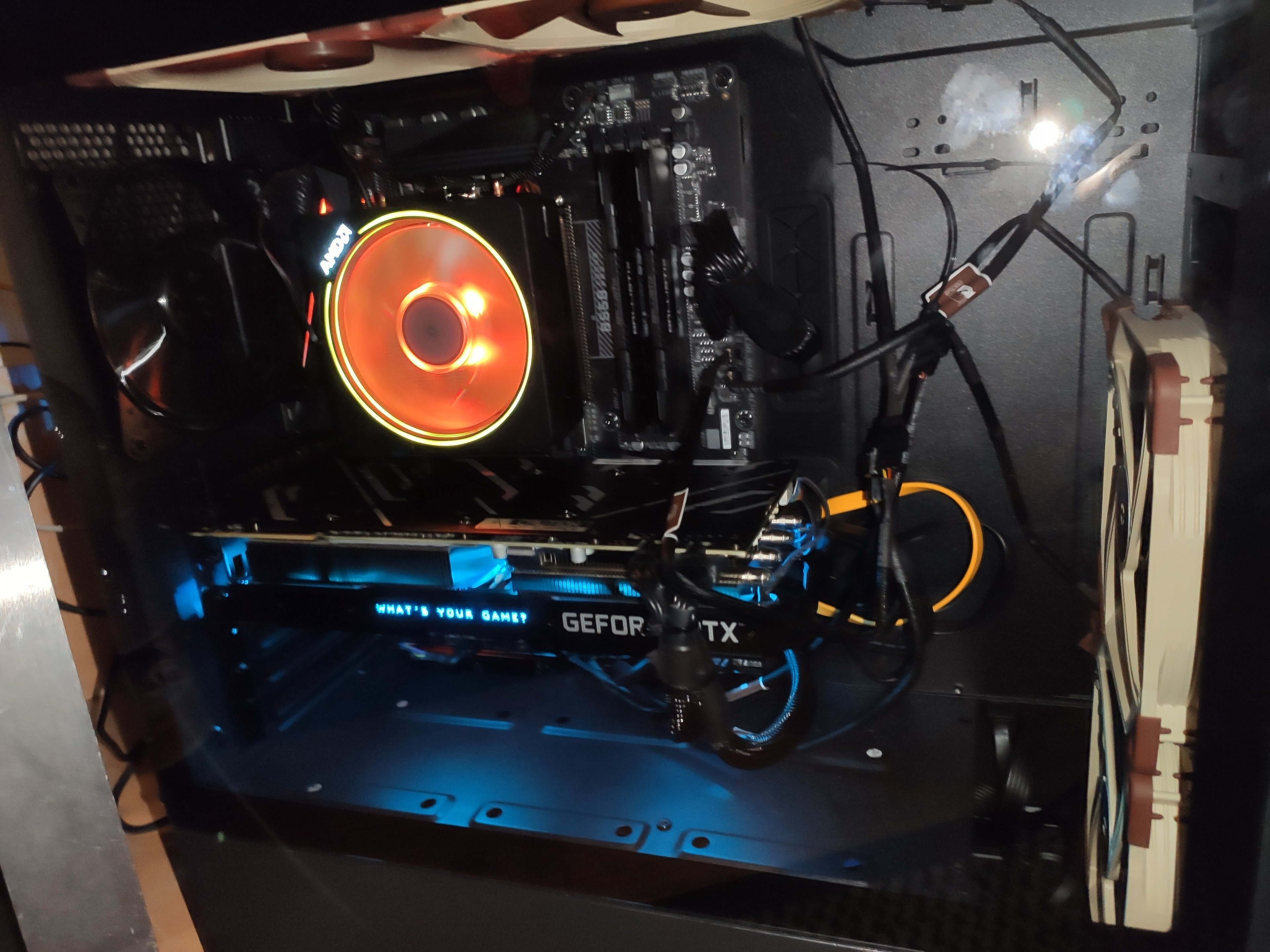

MichaW schrieb:
Die vorhandene Halterung für ein CD-Laufwerk ist wegen dem Luftstrom ausgebaut.
den 5,25 zoll einschub rausgenommen, da sonst deine 140er lüfter nicht reinpassen? wenn der 5,25er einschub auch mit lüftern einbaubar ist, stört das den luft strom nicht, da er ja über den lüftern sitzt und somit sogar als"kanal" fungieren kann.
hatte bei meinem raven damals die einschübe auch als luftkanal benutzt und dort jeweils 1x 120er davor gepackt. unten 2x 180er und front 2x 120 rein, oben 1x 120er raus. mainboard war um 90 grad gedreht, der cpu kühler war im 180er luftstrom, lief auch passiv

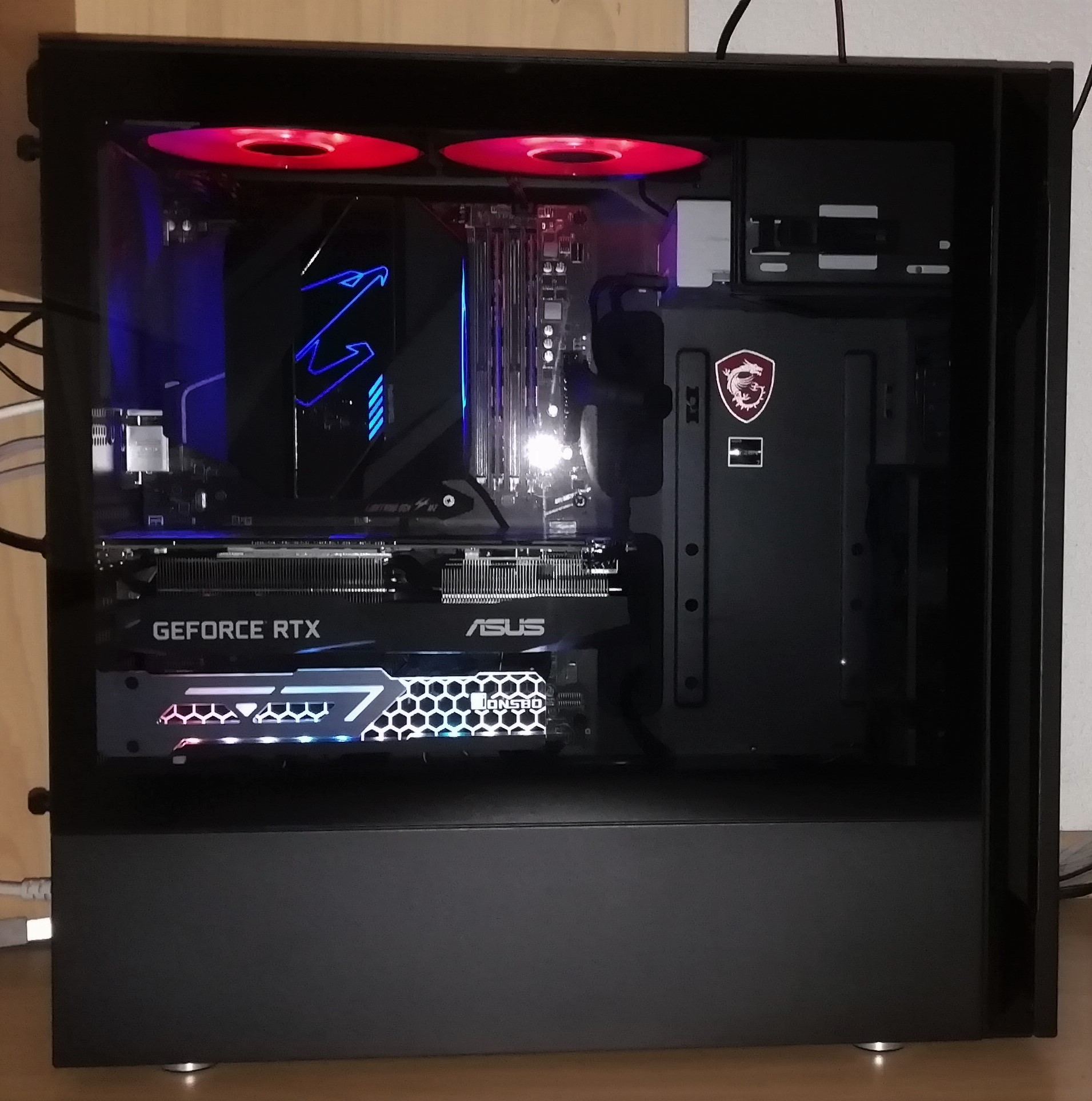

Mein System (steht alles in meiner Signatur) ist sehr ähnlich zu deinem. Den Boxed-Kühler habe ich auch in Rente geschickt. Ich habe oben auch zwei 140er-Lüfter laufen. Beide laufen mit Minimaldrehzahl. Meine CPU geht beim zocken (aktuell Watch Dog 2) max auf 63° und die GPU auch so. Kein PBO - Kein OC.
So sieht mein System aktuell aus. So Clean wie möglich.
Der war nach unten geschlossen und hat einen der oberen Lüfter blockiert.
papamobil67 schrieb:
Beim Kabelmanagment hätte man aber noch etwas mehr Sorgfalt walten lassen können. Das Gehäuse gäbe es nämlich her und es würde einfach schöner aussehen auch wenn es in der Praxis natürlich keine Vor- und Nachteile gibt, so wie es jetzt bei dir ist.

Da du ja den DVD-Laufwerksschacht ausgebaut hast könntest du doch den vorderen von den oberen Noctua-Lüfter noch in der Front platzieren oder passt das nicht mehr?
Leider nein, da ist keine Befestigungsmöglichkeit an der Front.
Habe ich auch nicht verstanden, Platz wäre da.
Wenn ich das Gehäuse nochmal abbaue, um den neuen CPU-Lüfter zu montieren
und die Kabel ordentlich zu verlegen, schaue ich mir alles nochmal an.
Aber ich habe folgendes zur "non ODD-Version" gefunden, wird also nicht klappen:
Ja hast recht. Nee lass das mal mit dem bohren. 3 120mm-Lüfter wären ja dann die Alternative für mehr Frischluft. Deine 2 140mm-Noctua sollten aber genug Luft herschauffeln können.
