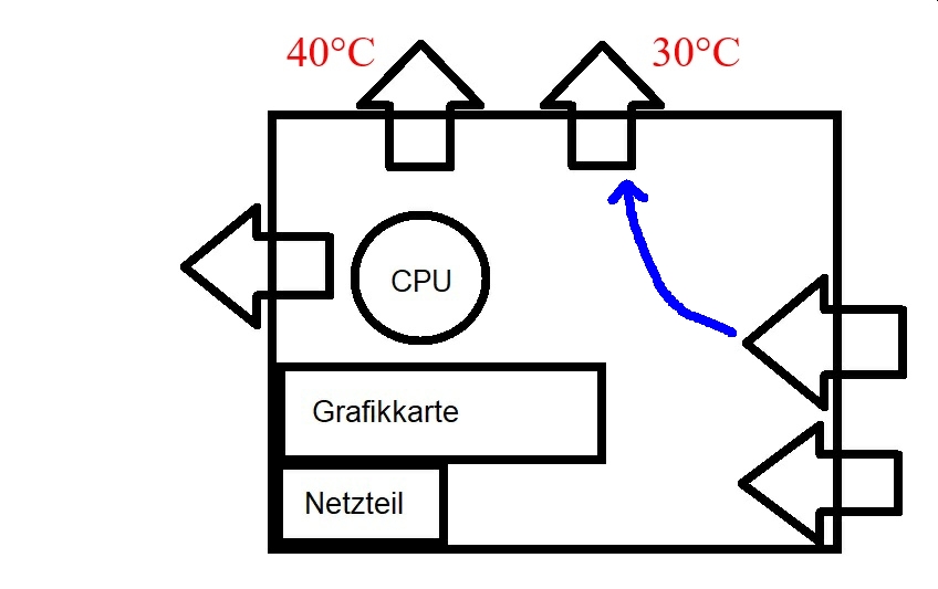

Dann der erst Lüfter im Dach ist nicht besonders sinnvoll, wie du selber siehst.
Der schaufelt nur kalte Luft von der Front gleich wieder raus und sorgt an der Stelle
für Verwirbelung.

Nicht sehr sinnvoll:
Denn die kühle Luft wird vom oberen Lüfter vorn ohne etwas zu bewirken vom "30°C"-Lüfter weggesaugt.
Besser: Diesen Lüfter oben ausbauen und die Öffnung verschließen.
Reaktionen: Thorque
Den Lüfter oben vorne hatte ich schon rausgenommen. (s. Post 16)

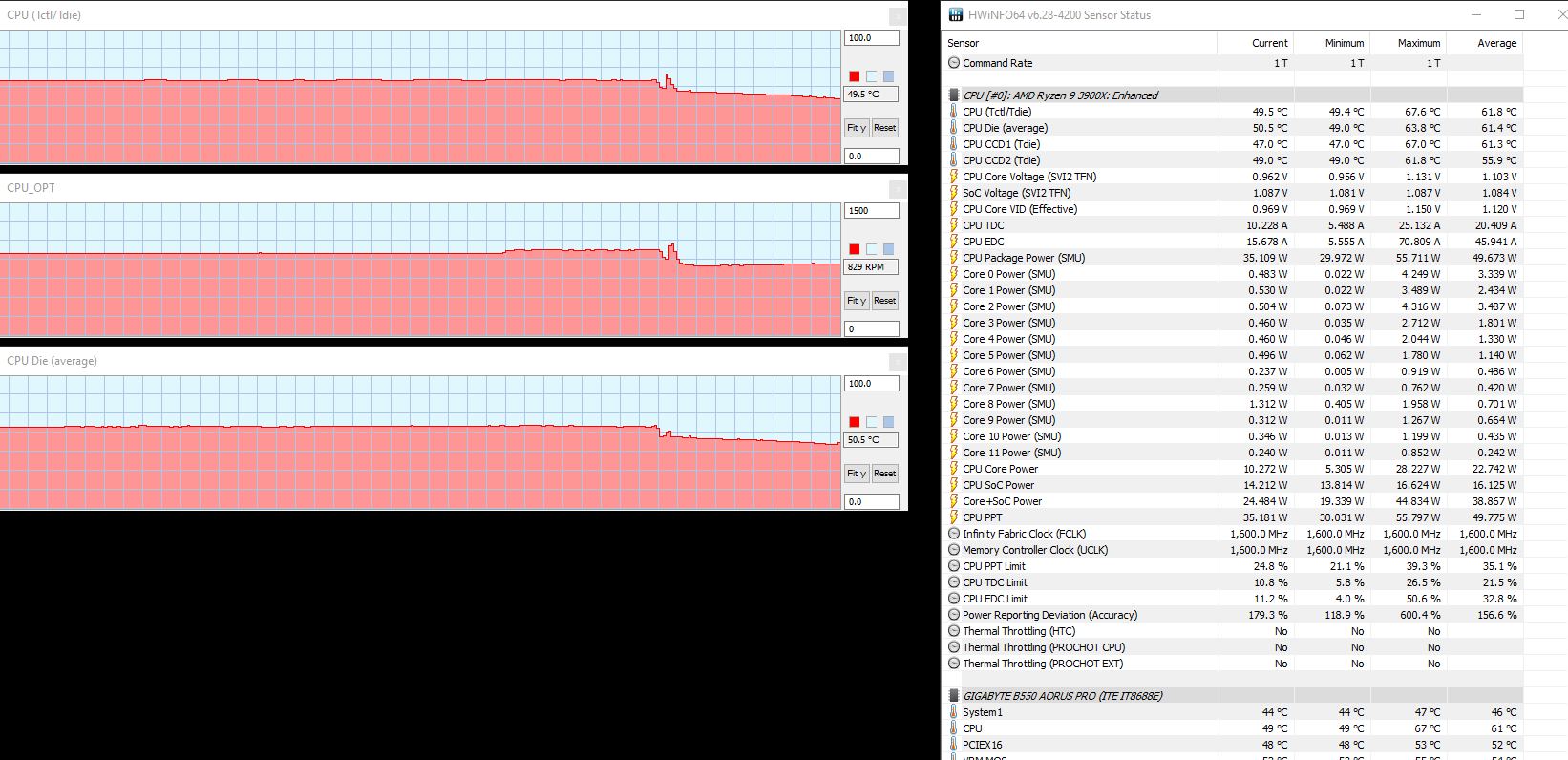

So sieht es mit Core Performance Boost aus, wenn ich den PC herunterfahre, warte und ihn dann einschalte.
Die ersten 10 Minuten. HWInfo starten, dann Zimmer verlassen...
Keine Ahnung, warum die Werte dann so schwanken, ich habe nicht mal die Maus angefasst.
CPU_Opt ist der CPU-Lüfter.
Der Boost wird durch eine Software getriggert die halt mitläuft. Sieht man an der 1.45V
Vcore und an den 43 nochwas W Package Power. Oder auch daran, dass der eine CCD im
max wärmer war als der Andere. Hatte also etwas Last zu stemmen.
Windows Update, Indizierung, Virus Scan, Beleuchtung irgend sowas.
Irgendwas rennt ja immer bei Windows 10.
Spielt keine grosse Rolle.
Und da es recht warm im Gehäuse ist aufgrund der Umgebungstemps,
sind die CPU Temps halt leicht erhöht. Halb so wild, sieht soweit normal aus.

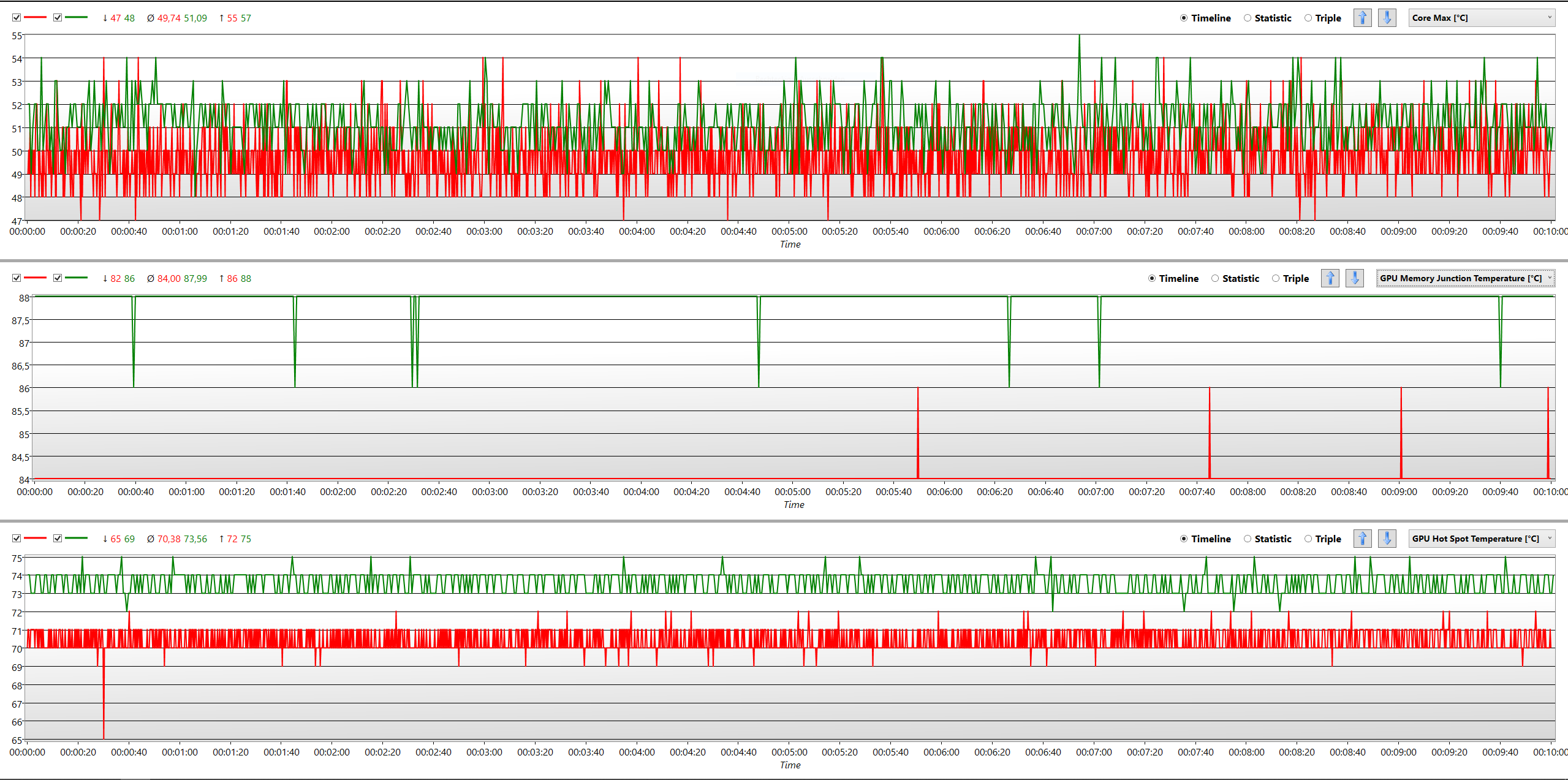

Das kann man nicht pauschal sagen. Ich habe in meinem Gehäuse in den letzten Tagen so einiges getestet mit Lüfterposition und Drehzahl. Ich bin am Ende bei 2x Front intake, 1x hinten out und 2x Deckel out gelandet. Wenn ich den vorderen im Deckel abschalte steigen die Temperaturen der Graka reproduzierbar um 2-4° an und die der CPU um gut 1°. Siehe Grafik. Rot ist mit vorderem Deckellüfter und grün ohne. Die Diagramme zeigen jeweils 10 Minuten nachdem die Temps sich stabilisiert haben. Last ist Borderlands 3 stehend an der gleichen Position.
