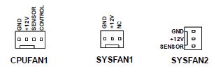

laut handbuch verfügt der steckplatz sysfan1 über keine signalleitung. die umdrehungsgeschwindigkeit kann also nicht ausgelesen werden.
@whocares
Wie der könnte nicht gesteuert sein?
Die kann man manuell stuern oder was meinst?
@Froschkönig
Der bei dem ich die DRehzahl auslesen kann steckt an Sysfan 1...
naja, wenn msi nicht weiss, welcher steckplatz welcher ist...
Jo so ist das.
An dem quergelegenen ist der erste und an dem hochkantgelegenen der Zweite. Erstere lässt scih steuern zweitere nicht.
Weshalb?
eine verwechslung, nehme ich an. sysfan1 hat eine sensorleitung und sysfan2 keine.
du kannst ja beide lüfter mit einem y-kabel an sysfan1 anschließen. dann bist du wenigstens sicher, dass beide lüfter gleich schnell drehen.
