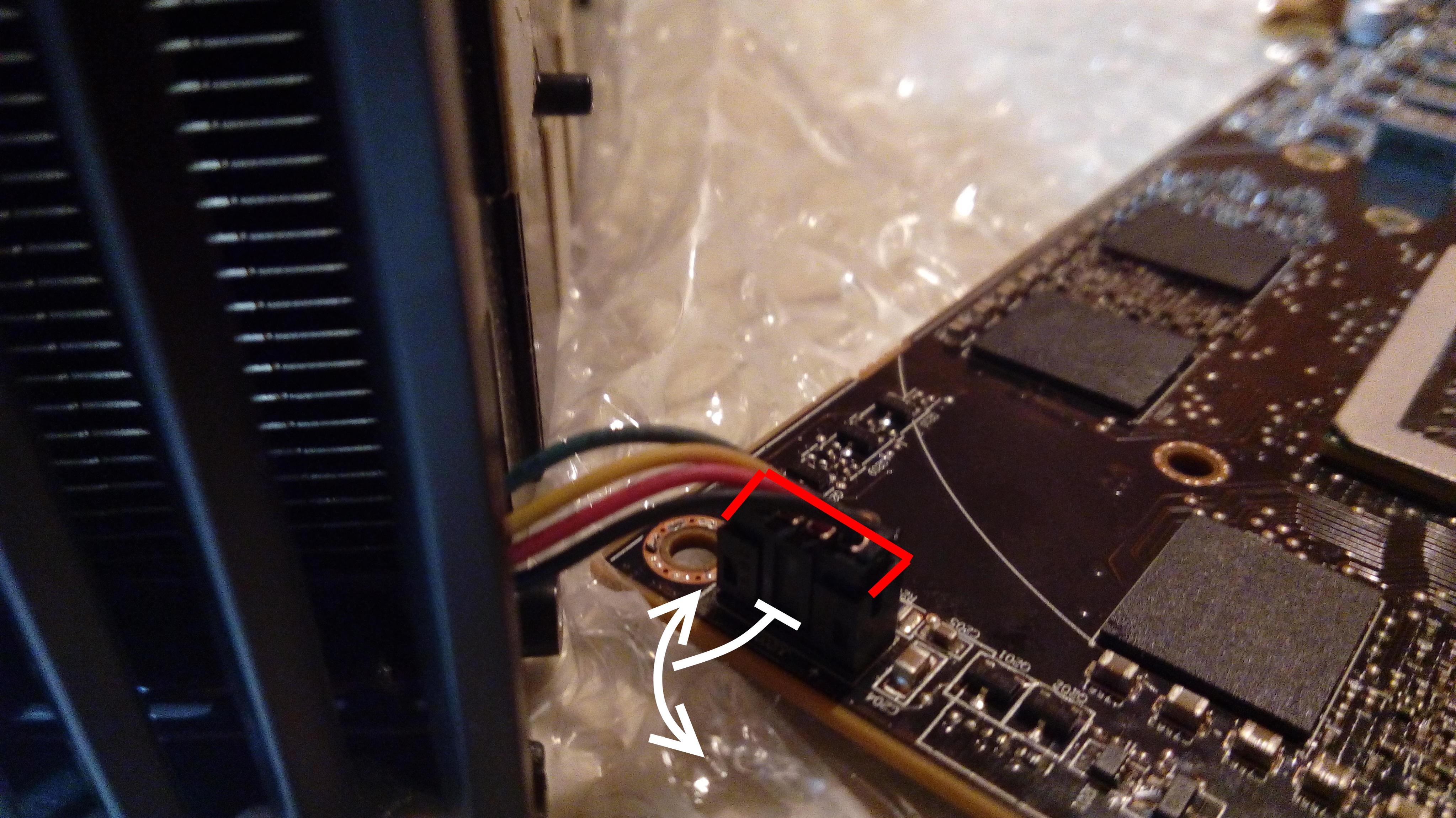

ich baue gerade den Stockkühler meiner HD 6990 ab, da ein Twin Turbo draufkommen soll.
Der Kühlkörper ist auch schon ab - aber ich bekomme das Kabel des Lüfters nicht ab.
Ich habe schon in alle Richtungen gedrückt und gezogen... bevor sich da was löst reiße ich den Stecker vom PCB.
Jemand eine Ahnung wie ich den Stecker abbekomme?

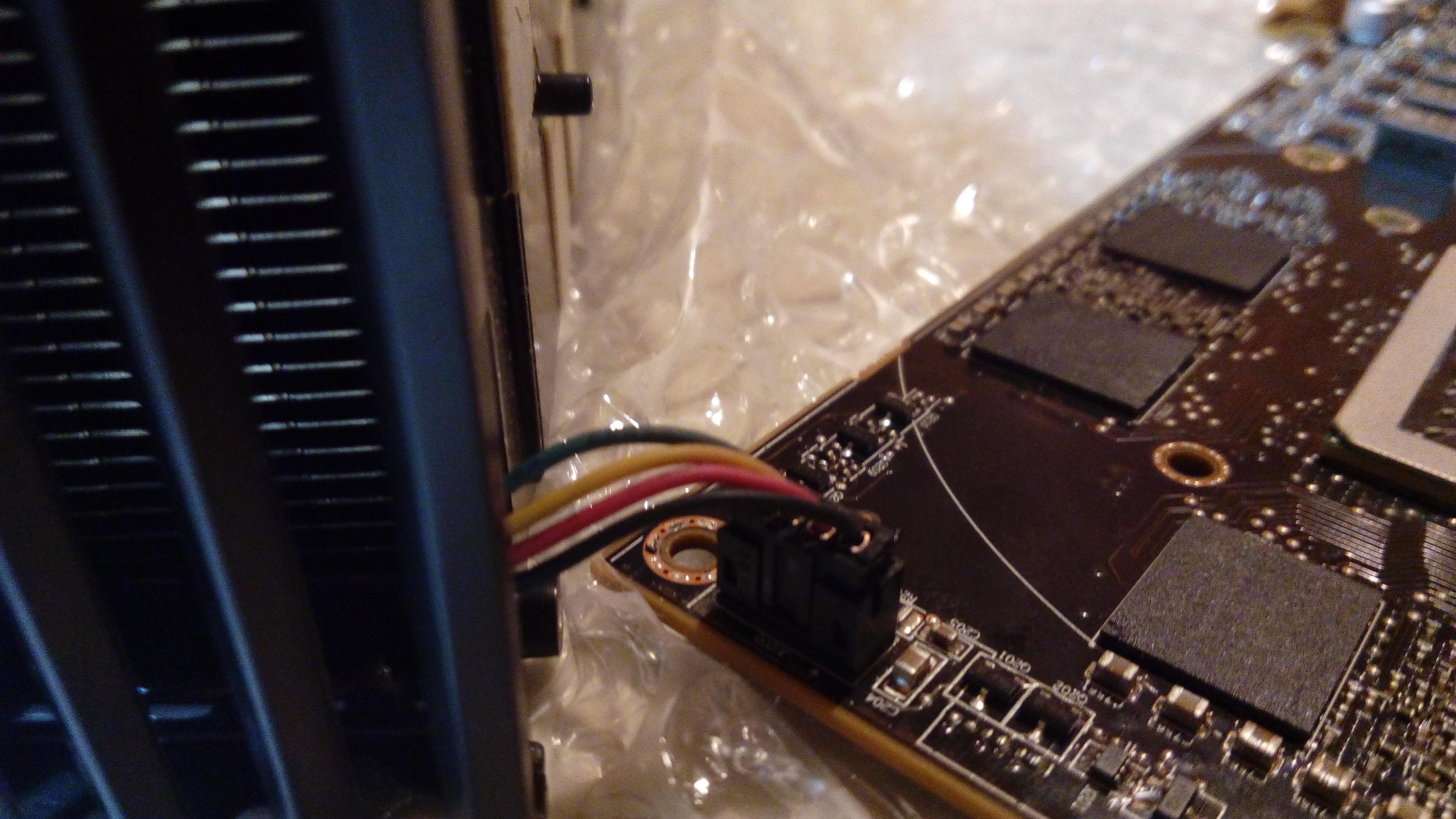

ich kenne die Karte nicht und auf den Bildern ist nicht so viel zu erkennen...
das sieht aber für mich so aus, als ob der Stecker "einfach nach oben gezogen" werden muss, er aber noch durch eine Art "Lasche" gehalten wird.
Auf dem ersten Bild kann man so ein auf den Kopf gestelltes "U" erkennen, ist das evtl. so eine Lasche die am Stecker eingerastet ist und verhindert, dass du ihn nach oben heraus ziehen kannst?
Versuch mal mit einem kleinen und dünnen Schraubenzieher zwischen den Stecker und den Steckplatz zu kommen und leicht zu hebeln, da ist auch noch eine kleine Lache die gelöst werden muss.
Aus Erfahrung mit GPU-Lüfter-Steckern: Die wollen immer mit etwas mehr "Gewalt" herausgezogen werden, damit sie sich nicht aus Versehen lösen.

Ich habe es immer noch nicht geschafft...

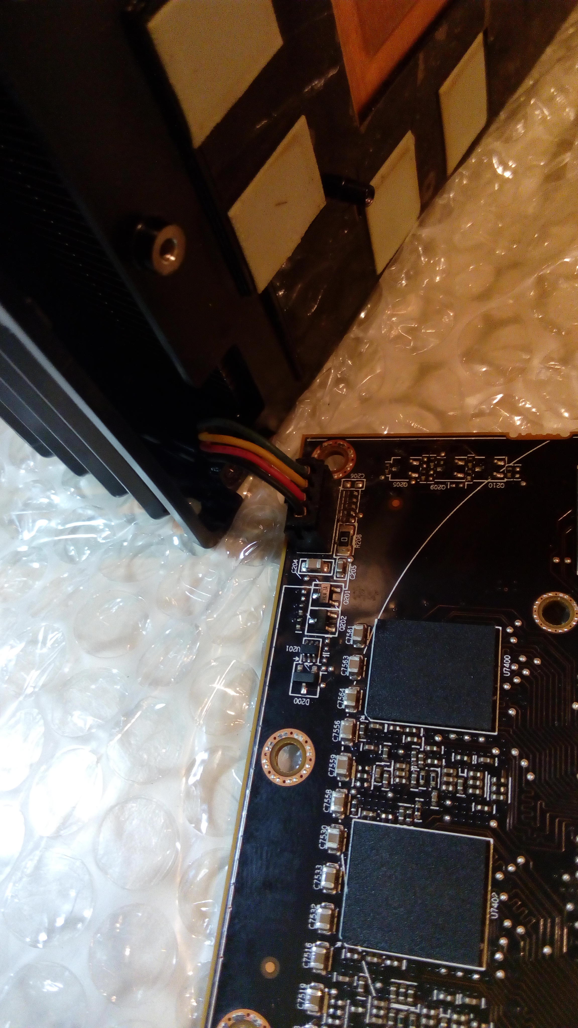

Das Stück in der Mitte welches man auf Bild 1 sieht gehört auf jeden Fall zu dem Kabel das am Lüfter hängt. Ich blicke aber nicht wie / wo ich drücken muss damit sich die "Sicherung" öffnet...
Habe den Schraubenzieher schon überall reingesteckt... tut sich nichts.

Danke - Gewalt war die Lösung. Habe den Übeltäter gezogen :D
Man musste mit viel Gewalt links und rechts drücken und gleichzeitig ziehen.
Ist in der Regel keine Lasche, sondern nur eine Art Führung, damit das Kabel nicht falsch herum montiert werden kann.
Wie gesagt: Bei 7950, 7970, 7870 und 6870 hat es enorm Kraft gebraucht um diese zu lösen. Spreche da aus Erfahrung, abgerissen ist mir noch keiner.

Versuch mal mit einem kleinen Schlitzschraubenzieher beim Weißen anzusetzen.
Beim Roten ist denke ich mal kein Vorsprung zum Greifen.
Das übrigens keine Lasche, sondern soll ein falschherum-Einstecken verhindern.
Wichtig ist sich Zeit zu lassen und möglichst aus allen Richtungen in kleinen Schritten den Stecker zu lösen damit man ihn nicht neigt und woanders verkeilt.
