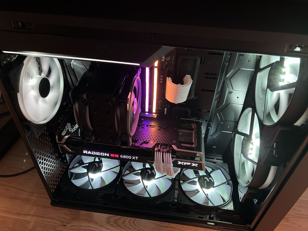

Setup:
Ryzen 5600x mit arctic freezer 34 duo @stock
Xfx 6800xt merc 319 @ausgewogen im treiber
Fractal Torrent
2x 180mm front Luft rein
3x 140mm unten Luft rein
1x 140mm hinten Luft raus
Ist quasi das Standard setup vom torrent.

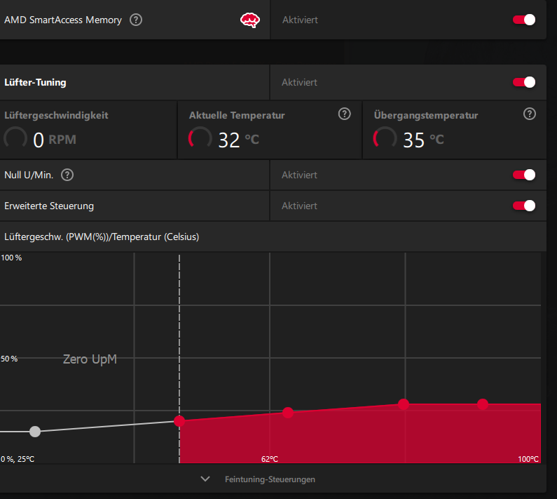

Meine Grafikkarte wird unter den Standard Einstellungen von amd 75 grad warm, hot spot bis 94 grad. Ich weiß, das ist alles noch im Rahmen aber mir persönlich zu heiss auf dauer.
Mit einer selbst gebauten Lüfterkurve (MSI Afterburner) kühle ich nun auf 68-70grad runter bei ca 36 Prozent Grafikkarten Lüfter Geschwindigkeit. In dieser Zeit ist der Lüfter schon gut hörbar. Kein Föhn, aber hörbar.
Schalte ich nun die manuelle Kurve in afterburner aus, bleibt die lüftergeschwindigkeit laut hwinfo gleich, aber der Rechner wird sofort leiser. Die Temperatur steigt dann wieder bis 75 Grad max, die % Auslastung des Lüfters ist teilweise sogar höher aber es bleibt alles leiser. Weder CPU noch Gehäuse Lüfter ändern ihr Verhalten bei beiden Einstellungen.
Kann mir das jemand logisch erklären? :-)

Fehlerhafter Wert den dir die Software anzeigt. Die meisten Karten bekommst du mit manueller Lüfterkurve nicht so leise wie mit Werkskurve, weil das BIOS nur bis max. 30% runterregeln lässt.

Wenn ich es nicht besser wüsste würde ich sagen, es wird deutlich mehr Luft ins Gehäuse befördert als herausgesaugt wird. Überdruck ist per se nicht schlecht aber nur ein Lüfter outtake gegen fünf Lüfter intake finde ich nicht sehr ausgewogen.
Wenn ich mir das Foto anschaue: Ich würde den Lüfter ganz unten rechts einfach mal ausbauen.
Außerdem würde ich mal die Lüfterkurve im BIOS für die Gehäuselüfter anpassen.

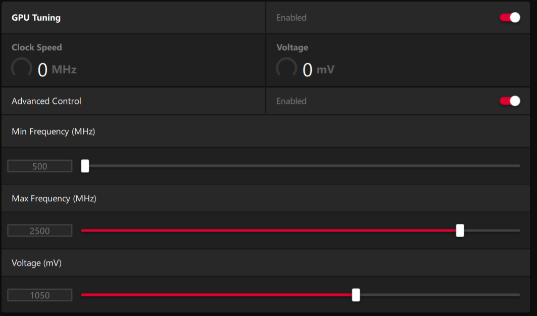

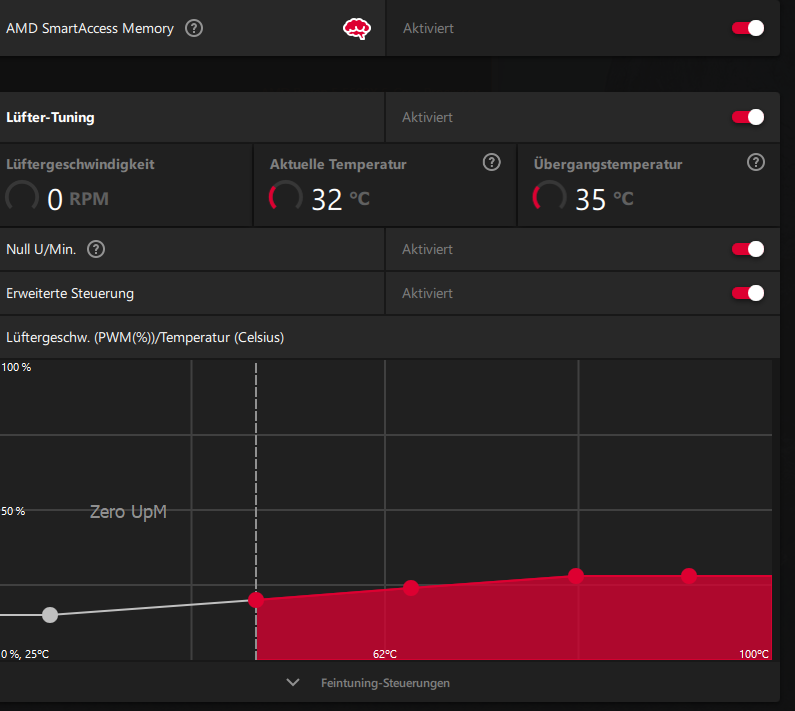

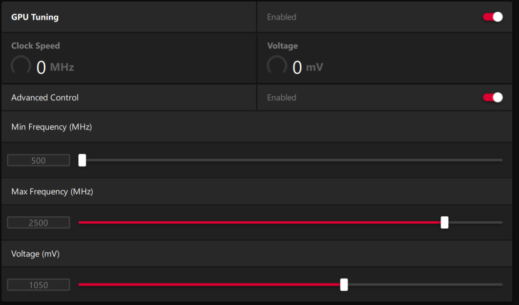

Vergiss mal vorerst Afterburner und stelle in der AMD Software die GPU-Spannung auf 1030-1050mV:
Die Karte taktet höher und bleibt dabei auch noch kühler - was sich natürlich auch auf die Drehzahl der Lüfter auswirkt.
Die taktfrequenz auch hoch oder nur die voltage runter?
Kannst du machen, doch der reale Takt wird eh von der Karte bestimmt.
Das ist nur eine absolute Limitierung, kein soll-Wert.
Also damit habe ich nen lauten Lüfter, aber im Furmark tatsächlich nochmal rund 3 Prozent mehr Leistung. Allerdings bleibt der Lüfter laut und bei 72 grad. War erstmal mit 1050. Das scheint stabil zu sein. Macht es trotzdem Sinn noch weniger zu testen?
Weil sie jetzt höher takten kann, bevor sie ins Powerlimit rennt.
Möchtest du sie effektiv kühler haben, musst du ihr das Powerlimit kürzen.
Reduzierst du die Spannung weiter, kann es irgendwann passieren, dass sie dir abschmiert.
Dann startet dein Rechner einfach neu und du weißt du die Grenzen deiner Karte sind.

Genau das ist eben nicht zwingend der Fall. Insbesondere dann nicht, wenn die Karte ohne UV das PT gar nicht ausreizt, also noch "Luft nach oben hat".
Heißt konkret: Durch UV sparst du nicht einmal zwingend Leistungsaufnahme ein, sondern ermöglichst ihr lediglich bei gleicher Leistungsaufnahme eine höhere Leistung zu liefern.
Kurz: Kann sogar sein, dass man dadurch eher den gegenteiligen Effekt verursacht: Die Karte wird noch wärmer :P
Die meisten Lüfterkurven bei AMD-Karten orientieren sich nicht nur allein an der Temperatur, sondern berücksichtigen eben auch Leistungsaufnahme/Spannung und den Takt. Ein höherer Takt kann dazu führen, dass die Karte sogar lauter wird...
Wer seine Karte leiser tunen möchte, senkt lieber effektiv den Takt (oder ggfs. erstmal das PT, was aber i.d.R. auch einfach zu einem geringeren Takt führt)...
Man verliert i.d.R. recht wenig Leistung, dafür wird die Karte aber deutlich kühler (bzw. leiser) laufen...

Meine Red Devil (6800XT) hat alleine durch die Anpassung auf dem Screenshot 10 Grad C Hotspot Temperatur verloren und das obwohl ich auch noch die Lüfterdrehzahl gesenkt habe. Die Leistungsaufnahme in Games ist rund 20W niedriger und die Karte taktet deutlich höher.

Ob das Undervolting der Grafikkarte den gewünschten Effekt hat siehst du auch, wenn du das Overlay im AMD Treiber aktivierst. Achte auf die Power Anzeige. Mit reduzierter Spannung verbrezelt meine Red Devil rund 20W weniger, während der Takt etwas höher ist (die erlaubten 2500 werden nicht ganz erreicht). Am Powertarget habe ich nichts geändert.
Die werksseitig Lüfterkurve der GPU habe ich gelassen, aber die maximale Drehzahl auf "56" gestellt. Dies wird die aber wenig helfen, da diese Einstellung wohl sehr spezifisch für mein Modell sein dürfte.
AfterBurner und der AMD Treiber sollten allerdings nicht gleichzeitig an den Settings drehen.

Meine Settings sind:
Max Takt 2400mhz
1030 mv
Powerlimit + 5%
manuelle Lüfterkurve (bis max 40 %)
Afterburner läuft zwar im Hintergrund, aber die manuelle Kurve dort ist faktisch deaktiviert
Können sich beide Anwendungen trotzdem behindern? Dachte die automatische Kurve von afterburner entspricht der Kurve des amd Treibers.

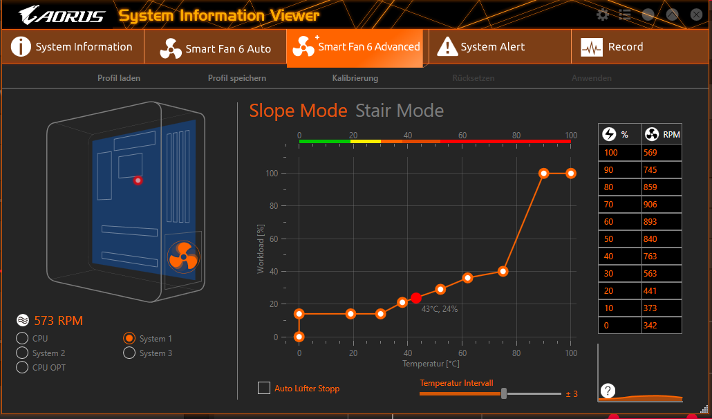

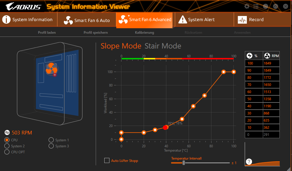

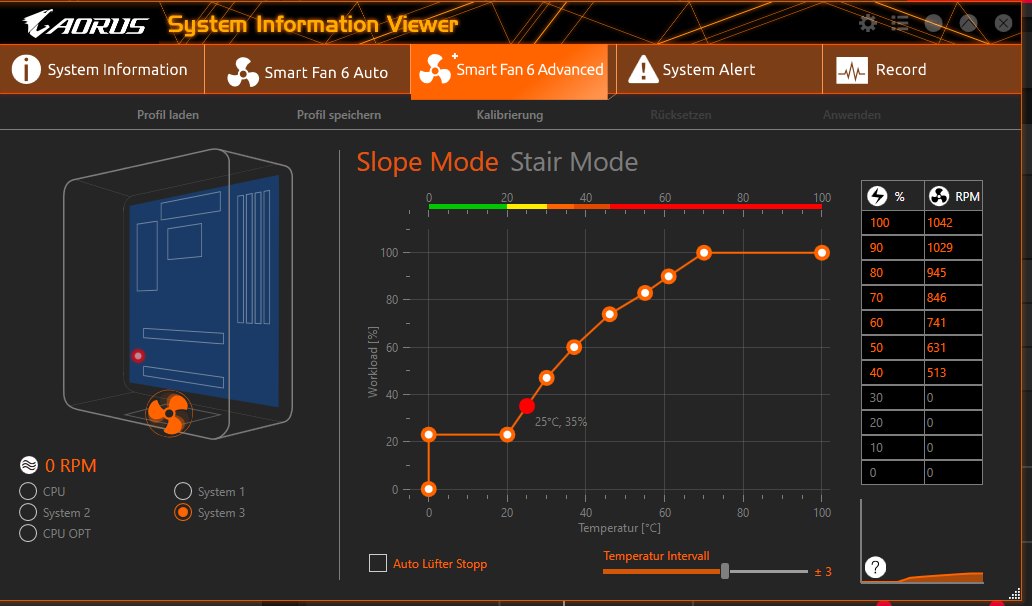

Mit fällt gerade dazu nur ein, dass mehr Lüftergeschwindigkeit die Temperaturen im Gehäuse verbessern könnte und folglich auch die Temperaturen der Abwärme. Aber dann ist das system natürlich laut. Also nur Pest oder Cholera?

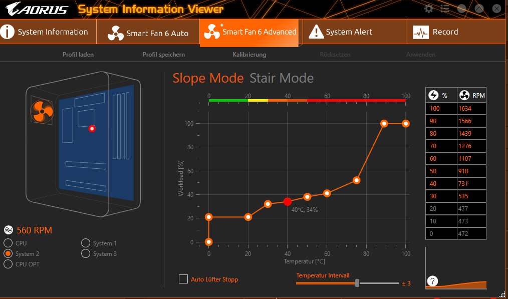

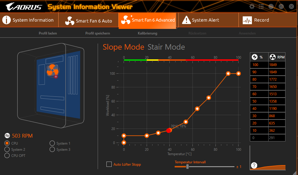

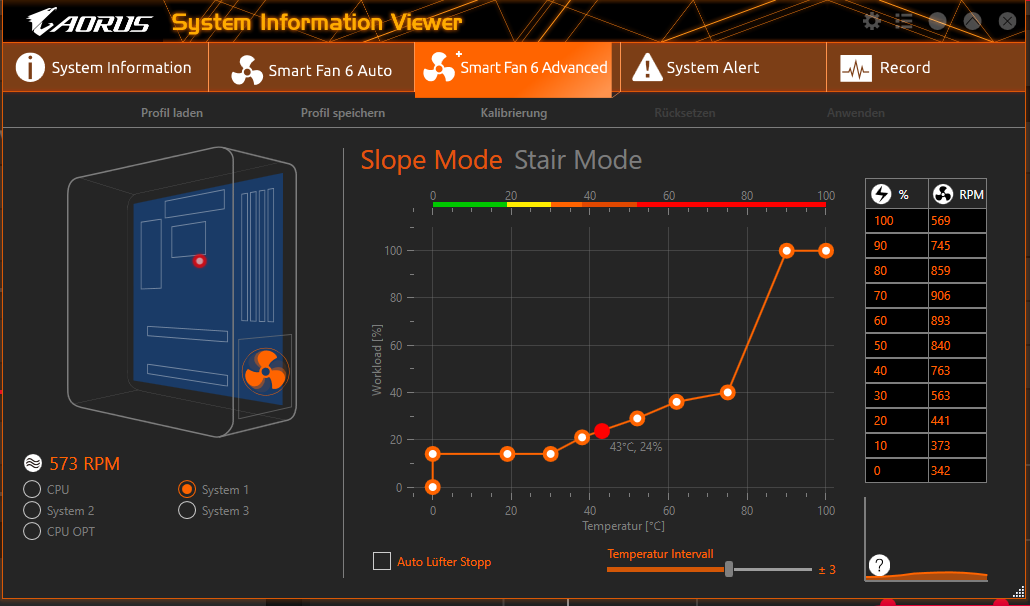

Meine Kurven sind aktuell so, dass ich bis fast 60 Grad, sehr moderate CPU und GPU Kühlung habe. World of Warcraft läuft so förmlich silent, was ich toll finde.
Demnach steigt das ganze erst hörbar zwischen 60 und 70 Grad, dann aber um rund 20 - 50 Prozent Lüftergeschwindigkeit, wobei meine GPU maximal auf 40% drehen darf.
Nachfolgend mal meine aktuellen Kühlkurven, fällt euch da vielleicht was auf?

Wie verändern sich denn deine Systemtemps oder VRM Temps wenn du die 10 Min heizt?
Hwinfo mitlaufen lassen.
Gegen muckelig warm in der Bude hilft Tür oder Fenster öffnen.
