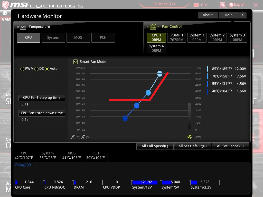

Hab da noch ein Bild aus dem Netz gefunden und mal eine Idee mit roter Linie eingezeichnet.
Aber so ähnlich könnte man es einstellen - einfach ein wenig probieren und für dich das Optimum finden.
(Und PWM aktivieren)

In dem Bild sieht man ebenfalls links am Rand die „Step&Downtime“
Das ist wohl die besagte Reaktionszeit ? Die Kurve anpassen und die Zeit mal auf 1s statt 0,1s stellen, sollte im Rahmen sein oder?
