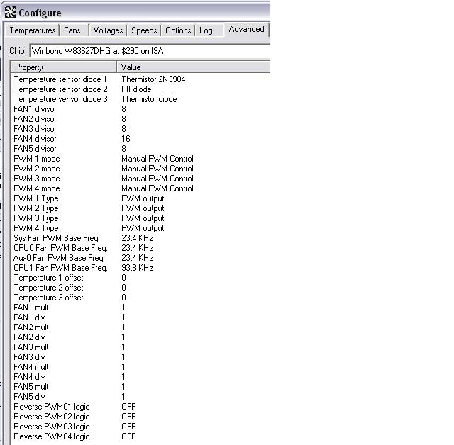

Wie auf dem Screenshot zu sehen ist ,ist mein speed01 auf 50% wenn ich Speedfan das erstemal starte und der speed04 auf 0%. Erhöhe ich die Prozentzahl bei Speed04 auf 20 z.B. verringert sich die Drehzahl des Gehäuselüfters. Jedenfalls zeigt das Speedfan so an. Mir kommt es aber so vor das sich praktisch nichts ändert. Speed01 bleibt immer auf gleichem Stand ,egal wie viel Prozent in einstelle.

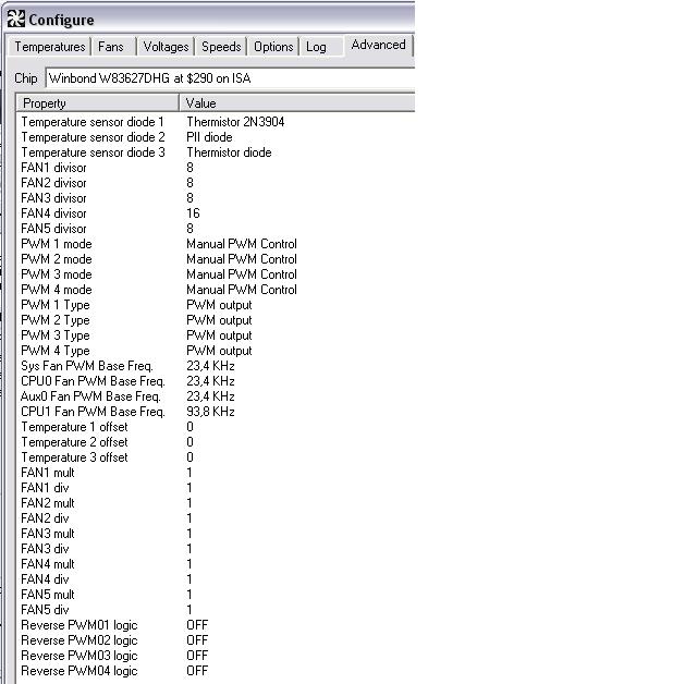

Der CPU-Lüfter ist ein Boxed-Lüfter nehme ich an? Werden dir alle angeschlossenen Lüfter angezeigt? Was passiert denn, wenn du alle Lüfter auf 100% stellst und dann manuell auf 70% änderst?
Die Steuerung der Lüfter scheint ja auf jeden Fall zu funktonieren. Sollte also nur eine Frage der Einstellungen sein.
Hier mal meine Einstellungen aus dem Advanced Menü zum Vergleich:

So ich habe mir den Gehäuselüfter beim runter-, raufregeln mit Speedfan genauer angeschaut. Er läßt sich steuern. Um ihn runterzuregeln muss ich die Prozente hoch setzen. Die Prozentangabe fängt immer bei 0 an. Weiss nicht warum das umgekehrt ist. Hab geguckt ob plus und minus vertauscht sind ,ist aber nicht der Fall. Alle Kabel sind da wo sie sein müssen. Nur der CPU-Fan läßt sich nicht steuern.
- Aug. 2007
- 2.781
AW: [Diskussion]Lüftersteuerung mit Speedfan
Unter Benutzedefiniert kannst du die Reverse PWM-Logic für die einzelnen Lüfter an oder ausschalten.
Dann dürfte das Regelverhalten wieder normal sein.
Meron
Cadet 2nd Year
- Juni 2008
- 18
Ich hab den PWM04 logic auf on gestellt. Jetzt ist er auch bei 100%. Langsam kommen wir ja weiter. Nur der CPU-Fan will einfach nicht. Der steht am Anfang immer auf 50 % bei Speedfan ,egal welche reale Drehzahl er hat.

Ich bin mir relativ sicher, dass bei deinem Board Q-Fan auf disabled stehen sollte, damit der CPU-Lüfter geregelt werden kann.
Im Advanced Menü sollte für den Anschluss "PWM Output" und "Manual PWM Control" eingestellt sein.
Außerdem könntest du's auch hier mir der Reverse Logic probieren und ein unterschiedliche Frequenzen (Advanced Menü) testen.
Sieht doch dann schon gar nicht so schlecht aus
