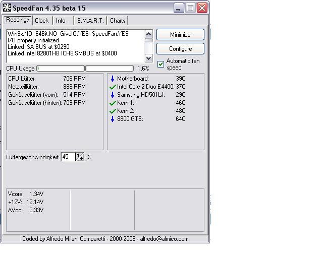

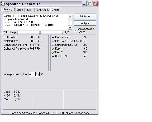

AW: [Diskussion]Lüftersteuerung mit Speedfan
Wenn du auf "Antwort" geklickt hast, erscheint weiter unten "Anhänge verwalten". Dort kannst du Bilder hochladen.
Wenn du das kleine Feld zum direkten Antworten ganz unten benutzt, musst du auf "Erweitert" klicken, um Bilder anhängen zu können.
Das sieht dann ungefähr so aus:
