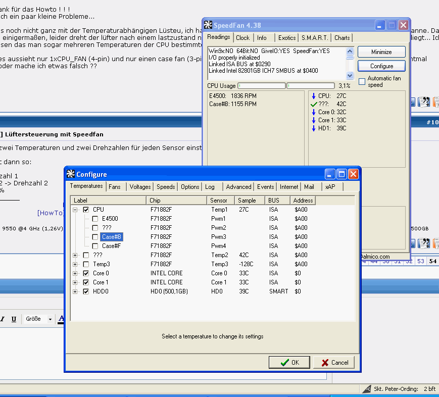

Moin,
erstmal vielen Dank für das Howto ! ! !
Ich hab leider noch ein paar kleine Probleme...
1. Versteh ich das noch nicht ganz mit der Temperaturabhängigen Lüsteu, ich habe ein Wunschtemperatur angegeben und eine Lüfterdrehzahlspanne. Das funktioniert auch einigermaßen, leider dreht der lüfter nach einem lastzustand nicht mehr ganz runter obwohl die Temperatur unter Wunschtemp liegt... Ich habe vorhin gelesen das man sogar mehreren Temperaturen der CPU bestimmte Drehzahlen zuordnen kann, wie soll das gehen ??
2. Ich habe wie es aussieht nur 1xCPU_FAN (4-pin) und nur einen case fan (3-pin) [msi P31 Neo-F]. Und wie es aussieht kann ich den casefan nichtmal manuell regeln, oder mache ich etwas falsch ??

Eine Temperaturgrenze wird immer eine Drehzahl zugewiesen. Speedfan verhält sich dann wie gesagt wie folgt:
1) Wenn die reale Temperatur kleiner gleich der Wunschtemperatur ist, wird die niedrige Drehzahl angewendet (minimum value)
2) Wenn die realte Temperatur größer als die Wunschtemperatur, aber kleiner gleich der Maximaltemperatur ist, dann wird die höhere Drehzahl angewendet
3) Und wenn die reale Temperatur über der angegebenen Maximaltemperatur liegt, laufen alle Lüfter immer mit 100%. Das ist nicht einstellbar und verhindert bei der automatischen Regelung eine evtl. Überhitzung von Komponenten.

Okay dann hatte ich dich galsch verstanden, das hab ich nämlich schon so ^^
Leider fährt der lüfter bei mir nicht wieder runter, auch wenn die wunschtemp unterschritten wird bleibt er auf max value... wie kann ich das problem beheben ?
.. wie siehts mit den Gehäuselüftern aus ?
lg

Wenn der Gehäuselüfteranschluss nicht im BIOS auszulesen ist oder regelbar ist und die manuelle Drehzahländerung mit Speedfan nicht funktioniert, dann kann dein Board einfach nicht mehr, weil MSI nicht mehr Möglichkeiten vorgesehen hat.
Das hat leider nichts mit Speedfan zu tun.
Hast du mal die Abhängigkeiten von Temps und dem Lüfteranschluss kontrolliert? Damit meine ich, welche Sensoren alle eine Veränderung der Drehzahl bewirken können. Wenn die manuelle Kontrolle funktioniert und die Lüfter auch von allein hochdrehen, dann liegt's mit Sicherheit an den Einstellungen.
