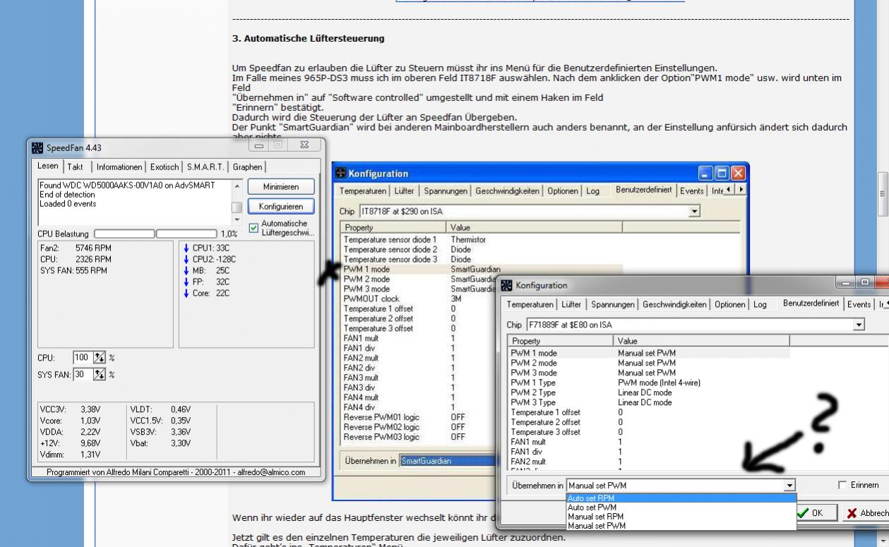

Komme bei Punkt 3 nicht weiter, hab da etwas andere angaben, siehe Screenie, pls Help (=
edith: und egal auf was Speed fan automatisch dreht , also SYS FAN zB auf ca 40 % oder 70 % , ist es immer so bei 1100 RP , wenn ich das manuell mache ist bei 30 % bei 700 oder so... check ich nicht ganz die anzeige
Versuch's mit Manual set PWM und einem gesetzten Häkchen bei "Erinnern".
Hast du den deinen Gehäuselüfter überhaupt schon an eine Temperatur (z. B. der deiner CPU) gebunden (Ende Schritt 3) und vernünftige Soll- und Maximaltemperaturen (Schritt 4) festgelegt? Sonst "weiß" Speedfan gar nicht, was überhaupt mit dem Lüfter gemacht werden soll ;).
habe den cpu lüfter halt als eins für cpu und den gehäuselüfter als sys fan, wenn ich das auslastungsprogramm benutzte wie es im tutorial steht, wird die cpu schnell 45 grad aber die lüfter geben immer selbe RPM , dann schalte ich manuell aus...
kp was ich falsch mache, ich verzweifle langsam )=
Wenn Speedfan die beiden Geschindigkeitswerte selbstständig ändert, bist du schon auf dem guten Weg :).
Der Knackpunkt bei dir sind wohl wirklich die Einstellungen des Steuerungschips. Hast du es wirklich schon mit allen verfügbaren Optionen (Auto set RPM/PWM, Manual set RPM/PWM) probiert? Welche Temperaturwerte hast du jeweils eingestellt ("Wünschenswert" und "Warnung")? An welche Temperatur ist dein Gehäuselüfter gebunden?
