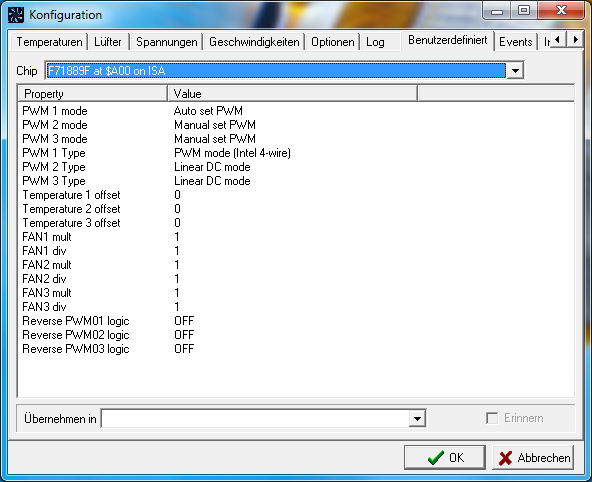

Alles kann ich da net nachmachen, zumindestens das im Advanced Bereich. Das sieht nämlich so aus:
Is halt nen uralt rechner. Von Hand regeln geht aber.
Das nenne ich einmal einen Screenshot! :daumen:
Möglicherweise kann Speedfan die mainboardinterne Lüftersteuerung nicht überschreiben. Ohne genaue Hardwareangaben ist das aber nur eine These ins Ungewisse.
Siehe den Screenshot im Anhang.

Regelbar sind die beiden Lüfteranschlüsse CPU_Fan und CHA_Fan. Bei letzterem solltest du überprüfen, ob bei den erweiterten Optionen nicht eine andere Steuerungsoption funktioniert. Sicherheitshalber solltest du die Lüftersteuerung des Mainboards im Bios deaktivieren; möglicherweise gibt es einen Konflikt zwischen den beiden Lüftersteuerungen.

Zu 1.: Mit den "erweiterten Optionen" meinte ich eigentlich das Menü, das ich vor deinem ersten Beitrag hochgeladen habe. So wie ich es verstanden habe hast du dir dieses Menü schon angesehen.
