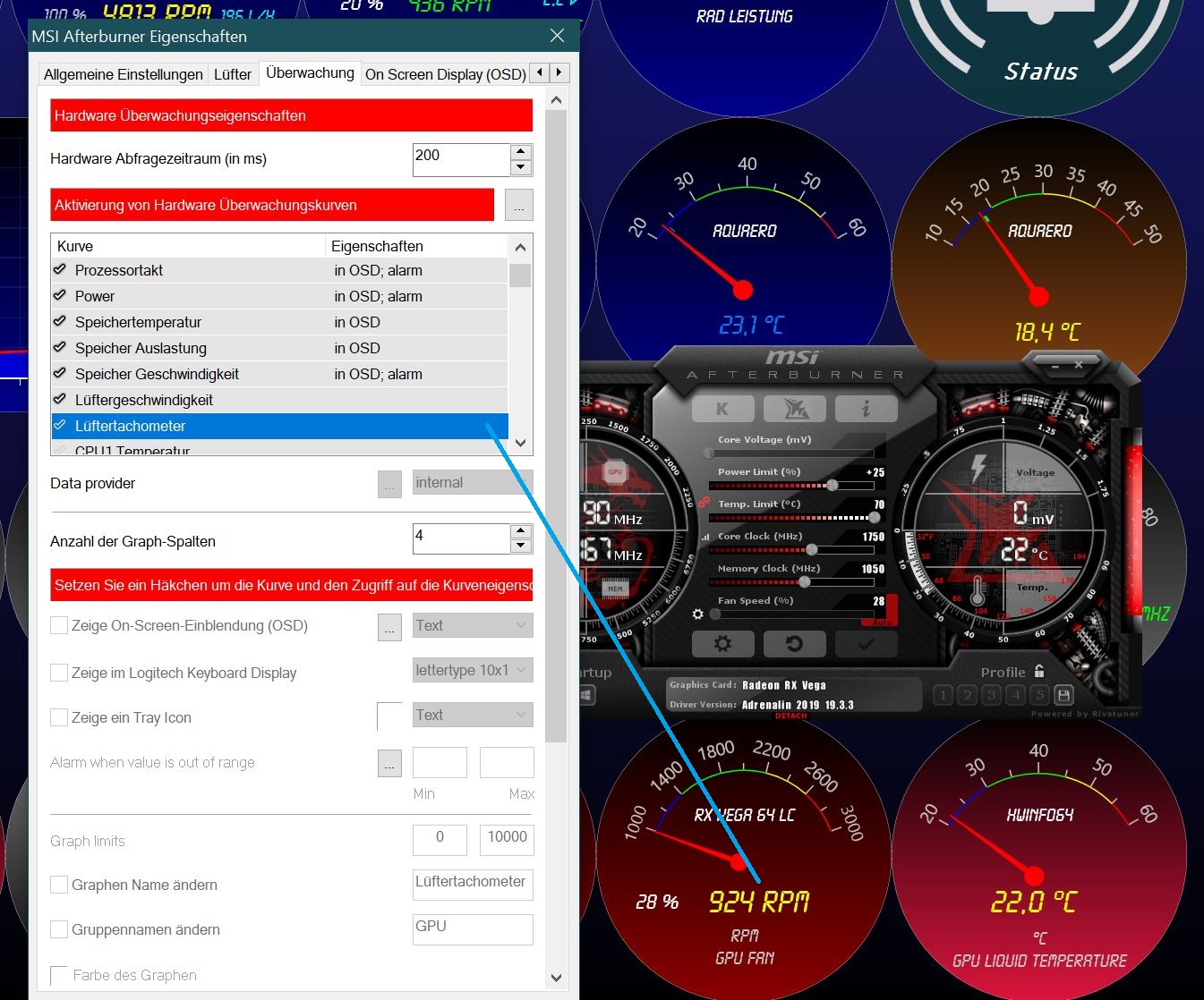

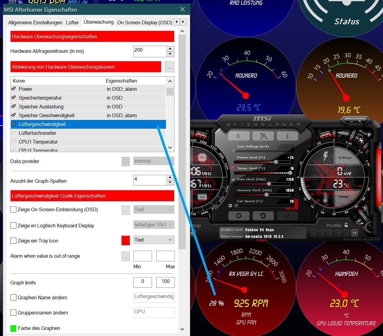

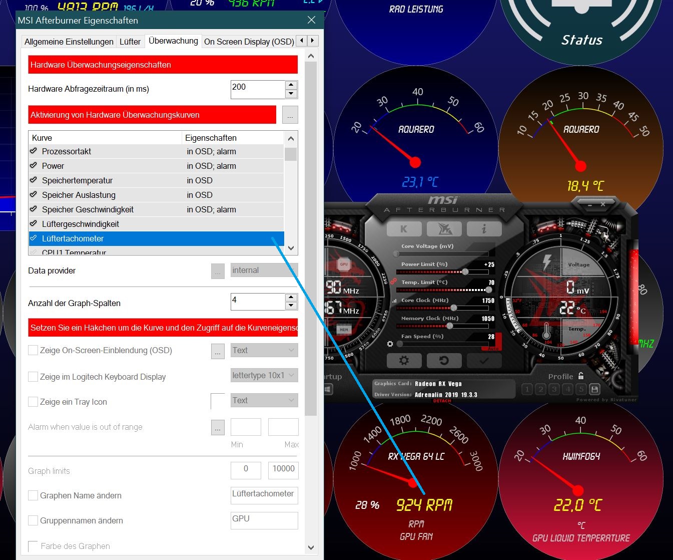

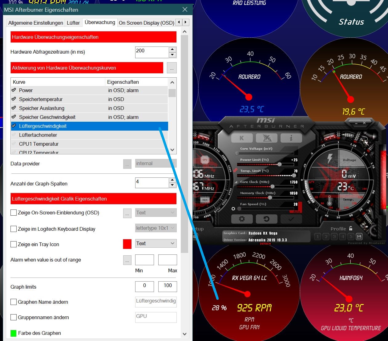

das_mav schrieb:
... Im AB stehen ja nur Prozente …
Im AB steht was Du Dir Anzeigen lässt.
Drehzahl

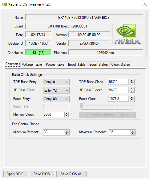

Er holt sich sein Bios mit GPU-Z aus der Karte, öffnet das damit und speichert es wieder zurück.
Testweise kann er es auch noch im MaxwellBiosTweaker öffnen und dort die den% Zugeodneten rpm verändern. Keine 5 Minuten Arbeit und fertig. Aber klar, ne externe Steuerung zu kaufen oder in jedem OS und jeder Änderung erneut in Software rumzufummeln soll sinniger sein. Verstehe ich nicht ;)

In meinem Screenshot unten eine 5 und 35 statt den 30 und 85% eintragen, zurückspielen und fertig.
Dann beobachten, wie sich die Karte verhält.
Mir ist zwar noch keine untergekommen, und ich baue seit knapp 15 Jahren nahezu jeden Kühler der mich nicht passt um, allerdings soll es durchaus welche geben können die auslesen, dass sie nicht 80 oder 100% haben und dann allein deswegen den Takt drosseln. Dann wäre sie regelbar im AB von ~300rpm bis ~1400 und dreht in keinem Fall mehr als 1400.
Um die rpm anzupassen könnte man ausprobieren das Bios zusätzlich mit dem MaxwellBiosTweaker zu bearbeiten. Dort ist einstellbar wieviel % wieviel rpm darstellen sollen und damit kann man sich im Nachgang eine feste Kurve bauen, die passt und ohne Zutun immer gefällt und reicht.
