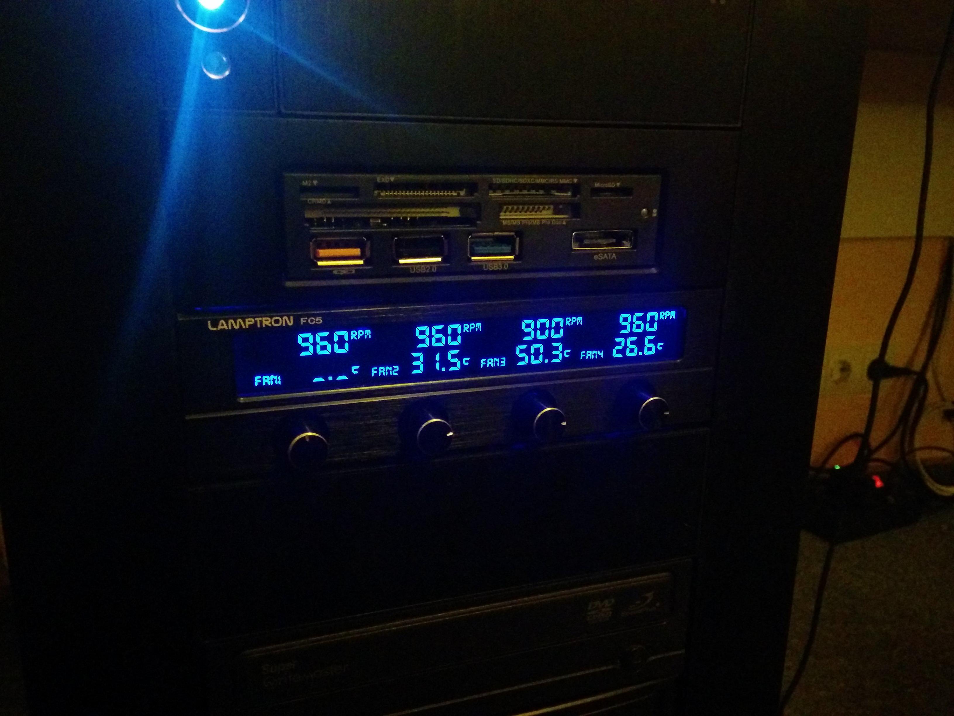

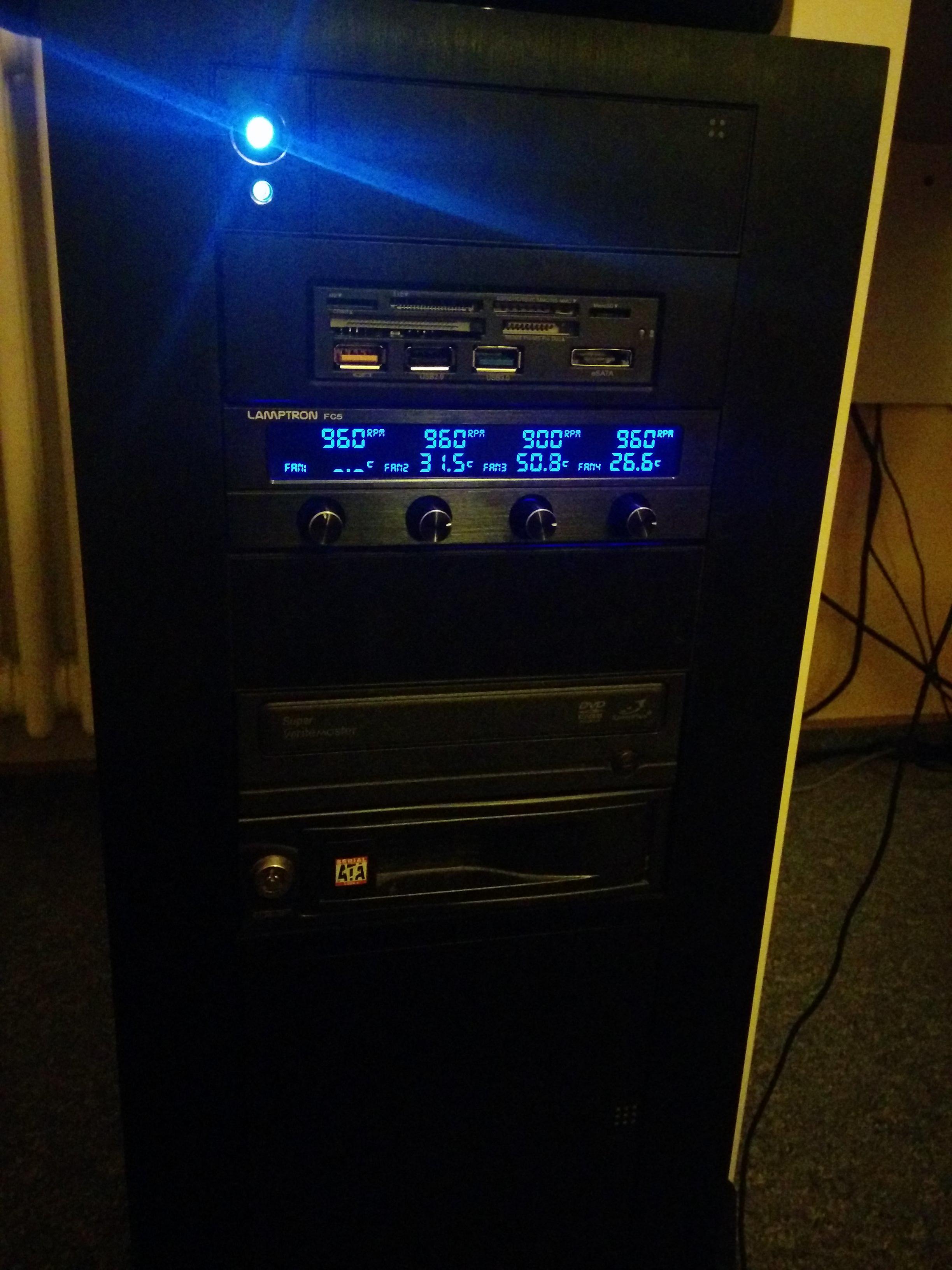

So, nach ein paar Stunden basteln hab ich die Lamptron verbaut (nicht das sie lang braeuchte zum Einbauen, hab noch die WLP auf der CPU gewechselt und das ganze Gehaeuse mal gereinigt).
Lieferumfang:
4 x Temperaturfuehler
4 x 3 Pin Luefterkabeladapter
1 x Molexadapter
1 x Lamptron Lueftersteuerung \o/
1 x Satz Schrauben
Lieferumfang ist ausreichend, alle Kabel sind schwarz gesleeved. Das Molexkabel ist imho ziemlich schlecht, die Pins sitzen locker am male als auch female Stecker (leider wohl Standard heutzutage).
Einbau/Montage:
Da alle Einstellungen fuer das Display ueber Jumper vonstatten gehen sollte man sich vor dem Einbau ueberlegen was man fuer ne Farbe will, ob man Temperatur (und ob Celsius oder Fahrenheit) oder die Spannung am Display sehen will. Auch die Alarmeinstellungen werden ueber einen Jumper geregelt, hierbei gilt Temperaturalarm ab 70C und 0RPM Alarm NUR bei Spannungen groesser 7V. Ich hab mich fuer Temperaturanzeige (°C), Blaues Display und keinen Alarm entschieden.

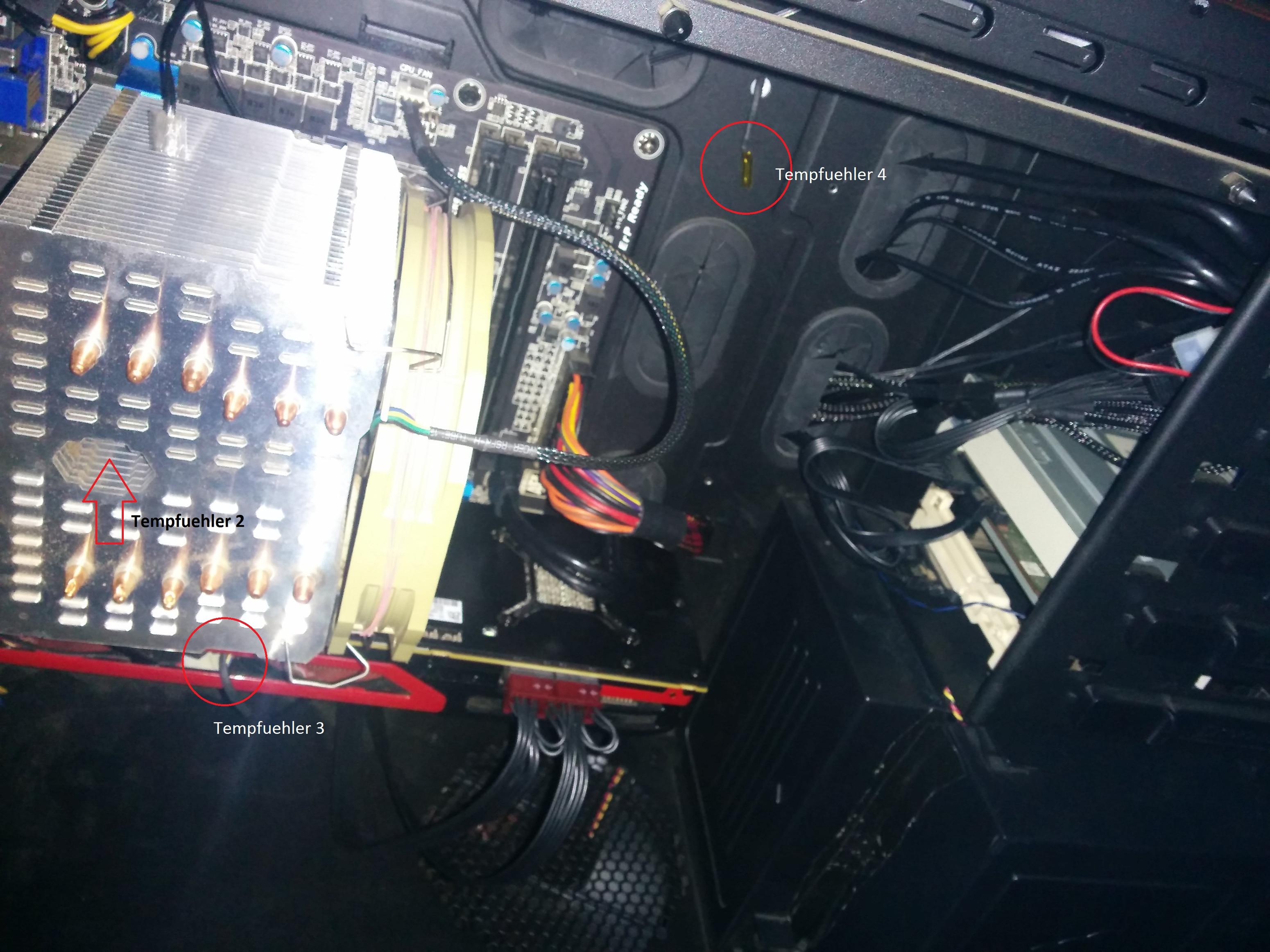

Vor dem Einbau sollte man sich auch ueberlegen wo man die Temperaturfuehler anbringen will, hat man ein grosses Gehaeuse, wie ich, kann es schon knapp werden wenn man die Kabel noch schoen verlegen will. Hab meine Temperaturfuehler auf den CPU Kuehler, in den CPU Kuehler Luftstrom, in den Luftstrom des GPU Kuehlers und im Gehaueseinnenraum angebracht. Leider habe ich beim anbringen des Temperaturfuehlers auf dem CPU Kuehler diesen schon gekillt :D ... habe nen Thermaltake Macho 2 und hab ihn auf den Kupferblock der Heatpipes geklebt der danach durch eine Metallplatte den kompletten Kuehler fixiert und dabei den Temperaturfuehler wohl zerquetscht hat (eigentlich logisch, neh?). Da CPU Temperatur eh genauer ueber das Mainboard ausgelesen wird kein grosser verlust und der kaputte Fuehler wird auch die Tage ersetzt da mein Mitbewohner einen ueber hatte, noch nicht sicher woh ich den hinpacke, offen fuer Vorschlaege!

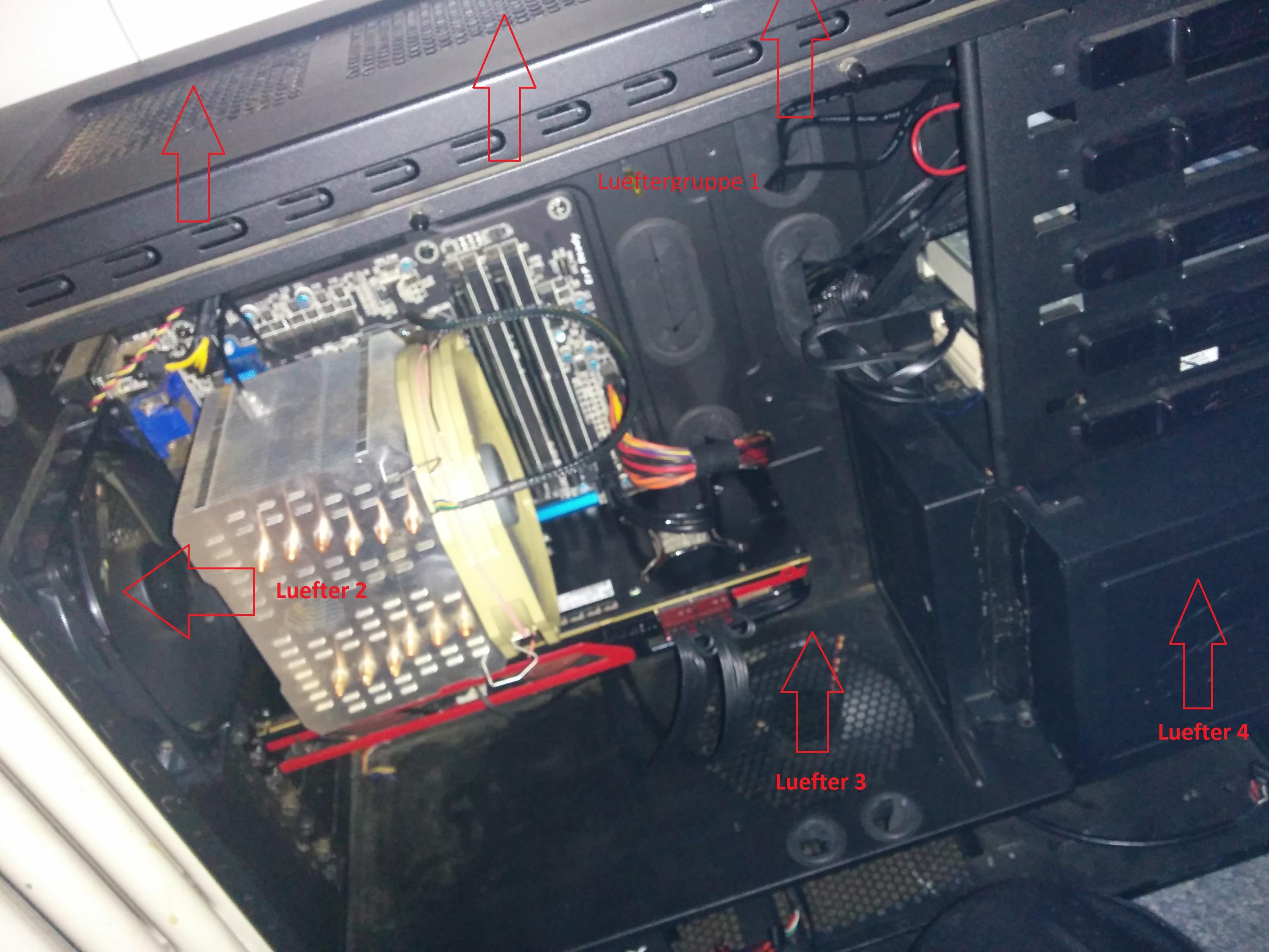

Zum Einbau selber, habe die Verlaengerungskabel fuer die Leufterkabel vorher angesteckt, das Molexkabel reingefummelt und versucht so viele wie moeglich der Temperaturfuehler vor dem Einschieben anzuschliessen (liessen sich alle anschliessen bis auf einen den ich danach reingefummelt hab), danach einschieben, festschrauben, sitzt Bombenfest! Luefter/Lueftergruppen anschliessen, Molexkabel anschliessen, PC starten, fertig ... :)
Ich steuere damit 6 Gehaeuseluefter, einen hinten am Gehauese (140mm), einen in der Mitte (140mm), nen Festplattenluefter (140mm) und 3 be quiet! Pure Wings 1500RPM (120mm) die als Gruppe (1 x 3 Pin auf 4 x 3 Pin Adapter) oben rausblasen.
Praxis/Handling:
Die Regler fuer die Luefterdrehzahl gehen leicht von der Hand, bei den Pure Wings lassen sich die RPM auch ueber einen weiten Bereich regeln, die kleinste Drehzahl liegt bei ca. 120RPM wobei man sich da schon sehr langsam ranarbeiten muss. Zwischen 300RPM und den max 1500RPM laest es sich jedoch ohne Probleme regeln. Die restlichen Luefter sind recht langsamdrehende 900RPM 140mm, diese lassen sich zwischen 500RPM und 900RPM recht zuverlaessig steuern, wobei sie durch ihre geringe Lautstaerke bei mir auf 12V/900RPM laufen, auch deshalb da diese bei niedrigen Spannungen leider nicht zuverlaessig beim Start des PC anlaufen.
Wobei wir beim Thema Anlaufspannung sind, hier merkt man den Unterschied zwischen qualitativ hochwertigen und "normalen" Lueftern. Meine 140mm Luefter brauchen auf alle Faelle einen Boost von 12V zum Anlaufen, waehrend die Pure Wings auch ohne Probleme bei einem halb aufgedrehtem Regler starten lassen. Stoeren tut dies mich nur bedingt da die Luefter bei 12V nur mit 900RPM drehen und kaum hoerbar sind, denke jedoch darueber nach diese durch Leistungsfaehigere (1500RPM) Luefter mit besserer Anlaufspannung zu ersetzen.
Fazit:
Bin sehr zufrieden mit der Lamptron FC5 V2, hatte vorher alle Luefter ueber das Mainboard laufen und die Topluefter liefen auf hochtouren und liessen sich nicht steuern somit wurde meine Turbine zu einem schnurrenden Kaetzchen und Netflix macht wieder Spass!

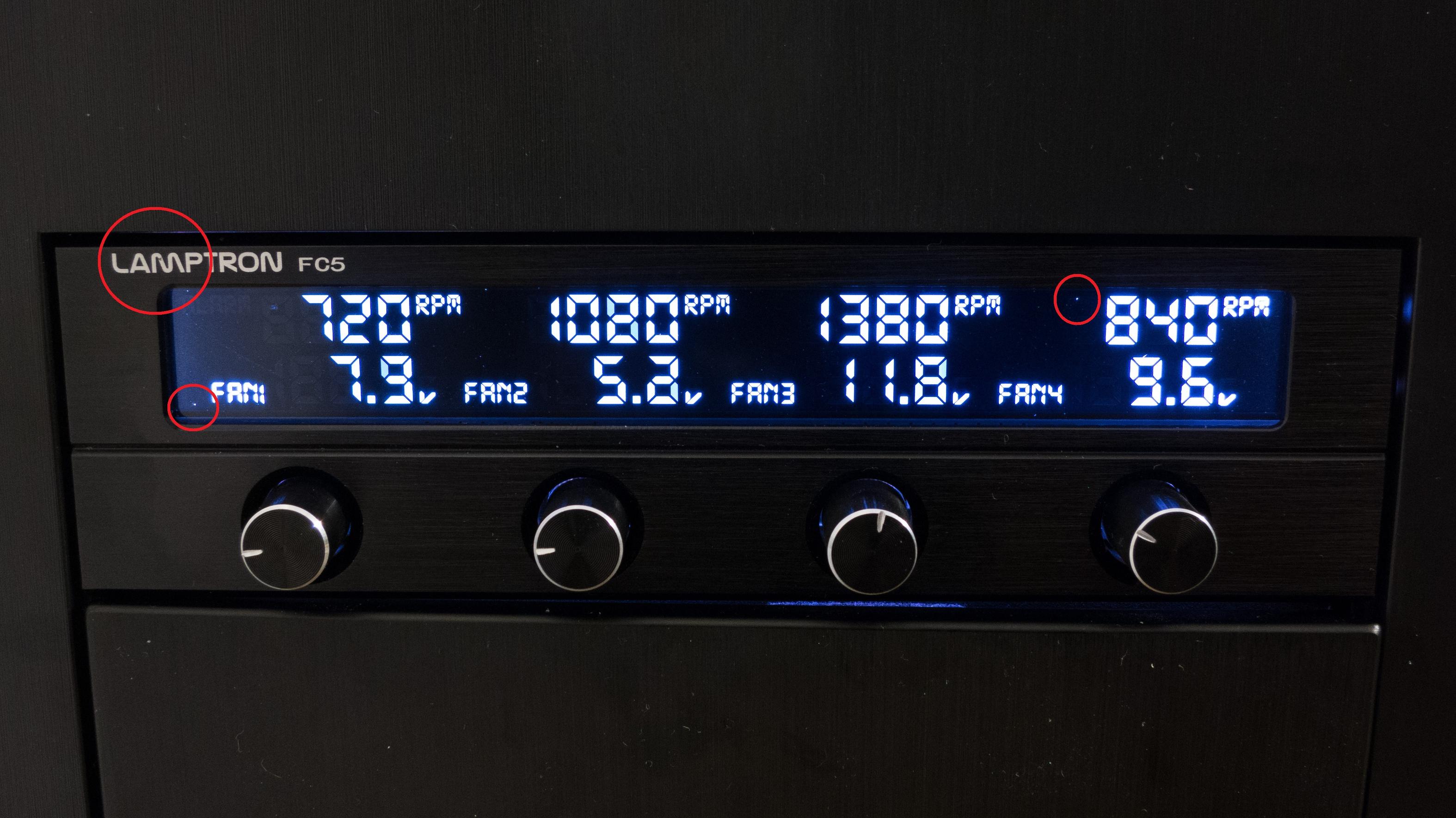

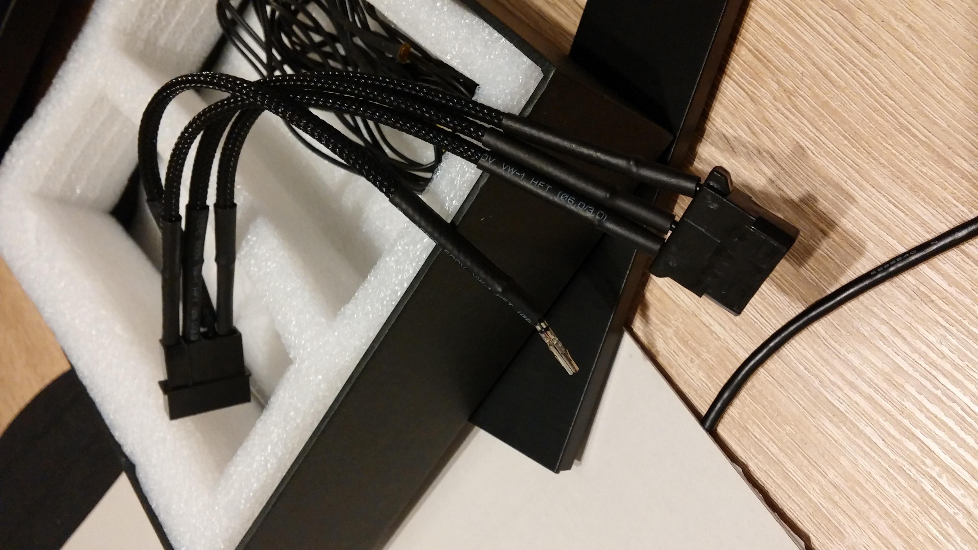

So meine Lamptron kam nun auch an, allerdings bin ich nicht ganz zufrieden.
Keine Ahnung ob ich zu kleinlich bin, aber seht am besten selbst:
Beim auspacken viel mir auf, dass beim Molexstecker der Stromversorgung eine Ader nicht richtig saß. An sich klein Problem und schnell behoben, aber bei der Preisklasse doch verwunderlich.
Weiterhin habe ich auf dem Display 2 helle Punkte, dort wo eigentlich nichts leuchten sollte und eine kleine Beschädigung beim Lamptron-Schriftzug.
Ich denke ich werde die Steuerung zurückschicken. Mal schauen ob der Händler mir Ersatz zukommen lässt und ich quasi nur die Steuerung tauschen kann ohne das komplette Gehäuse wieder zu zerlegen und übergangsweise zu verkabeln.
