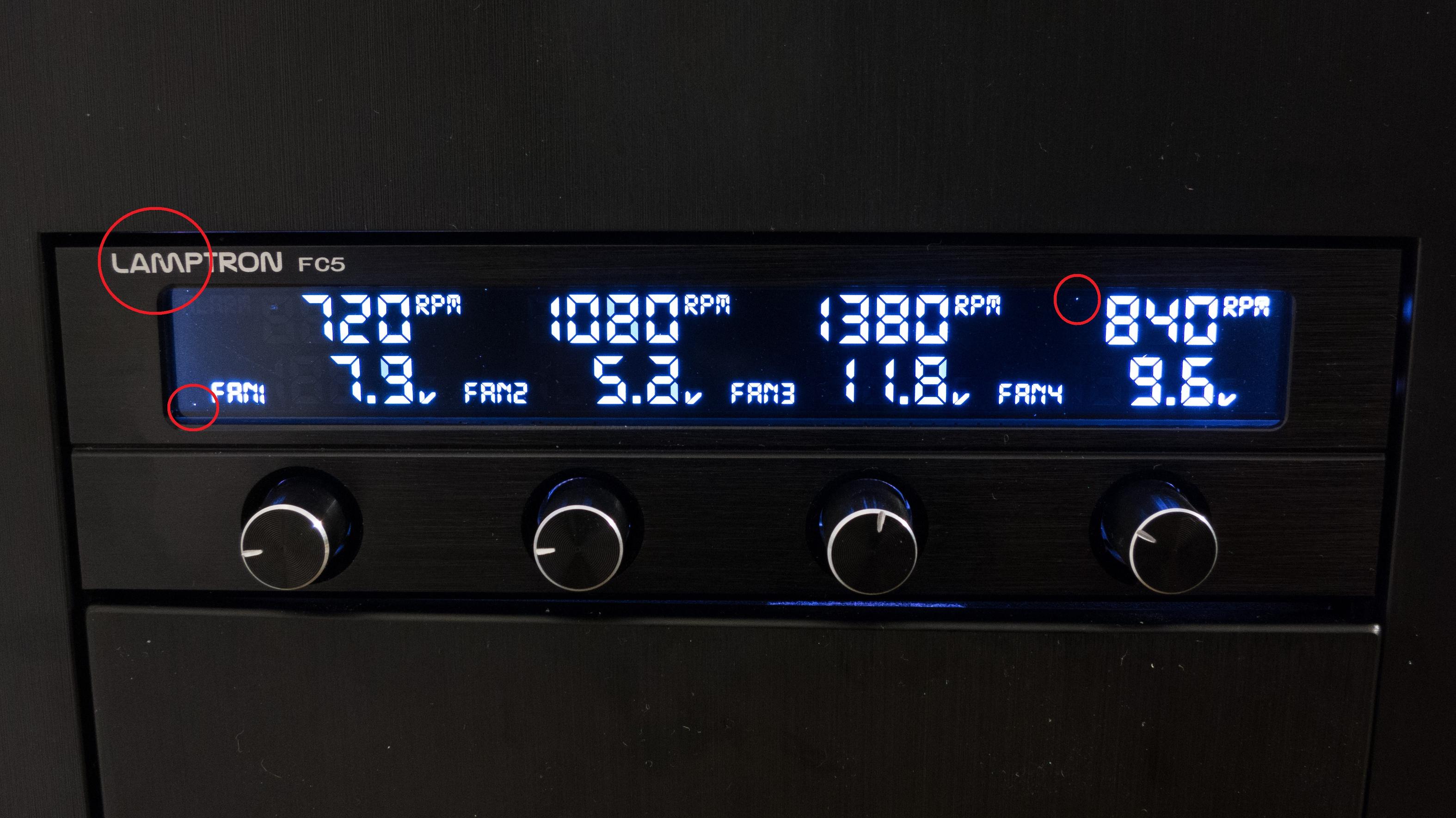

Naja, wie gesagt, Molexkabel sind heutzutage durch die Bank einfach nur schlecht verarbeitet und wundert mich auch nicht das bei dir ein Pin rausgerutscht ist bei der Qualitaet ... wobei was Lamptron da mitliefert ist wirklich unter aller Sau!
Was das Display angeht, hab auch zwei kleine leuchtende Pixel, mich stoert das nicht. Der Schriftzug ist aergerlich mir persoenlich waers aber zu viel Stress deswegen zu tauschen :D
Sehe bei dir gar keine Punkte im Display, wo sind die da?
Ich werde erst einmal schauen, was der Händler meint. Vielleicht bekomme ich ja zuerst den Ersatz und kann das Display wie schon erwähnt einfach tauschen.
Ach, dann habt ihr noch nie die Molex-Stecker von Be Quiet Adaptern gesehen :D
Die von Lamptron scheinen wenigstens ordentlich gesleeved zu sein.
Die paar Punkte auf dem Display würden mich jetzt auch nicht sonderlich stören. Das sind vermutlich produktionsbedingte Ungereimtheiten, so wie bspw. Pixelfehler bei LCD Monitoren.

Kurze Rückmeldung zwecks den Fehlern am Display und dem Schriftzug:
Hatte nach einer Woche Ersatz erhalten und da passte alles wunderbar, keine "Pixelfehler" und auch der Schriftzug war ok.
Es geht also auch anders;)

Hast schon recht, wenn ich meine Screenshots mit deinen vergleiche muessen das schon grosse Pixelfehler gewesen sein. Ich hab minimale Puenktchen und die konnte man im Bild ja nichtmal sehen.
Gut zu hoeren das du so problemlos ersatz bekommen hast, kannst du noch kurz dazuschreiben bei welchem Shop du bestellt hast, interessiert mich doch immer welche Shops da ohne Probleme auch bei "kleinen" kosmetischen Schaeden austauschen!
