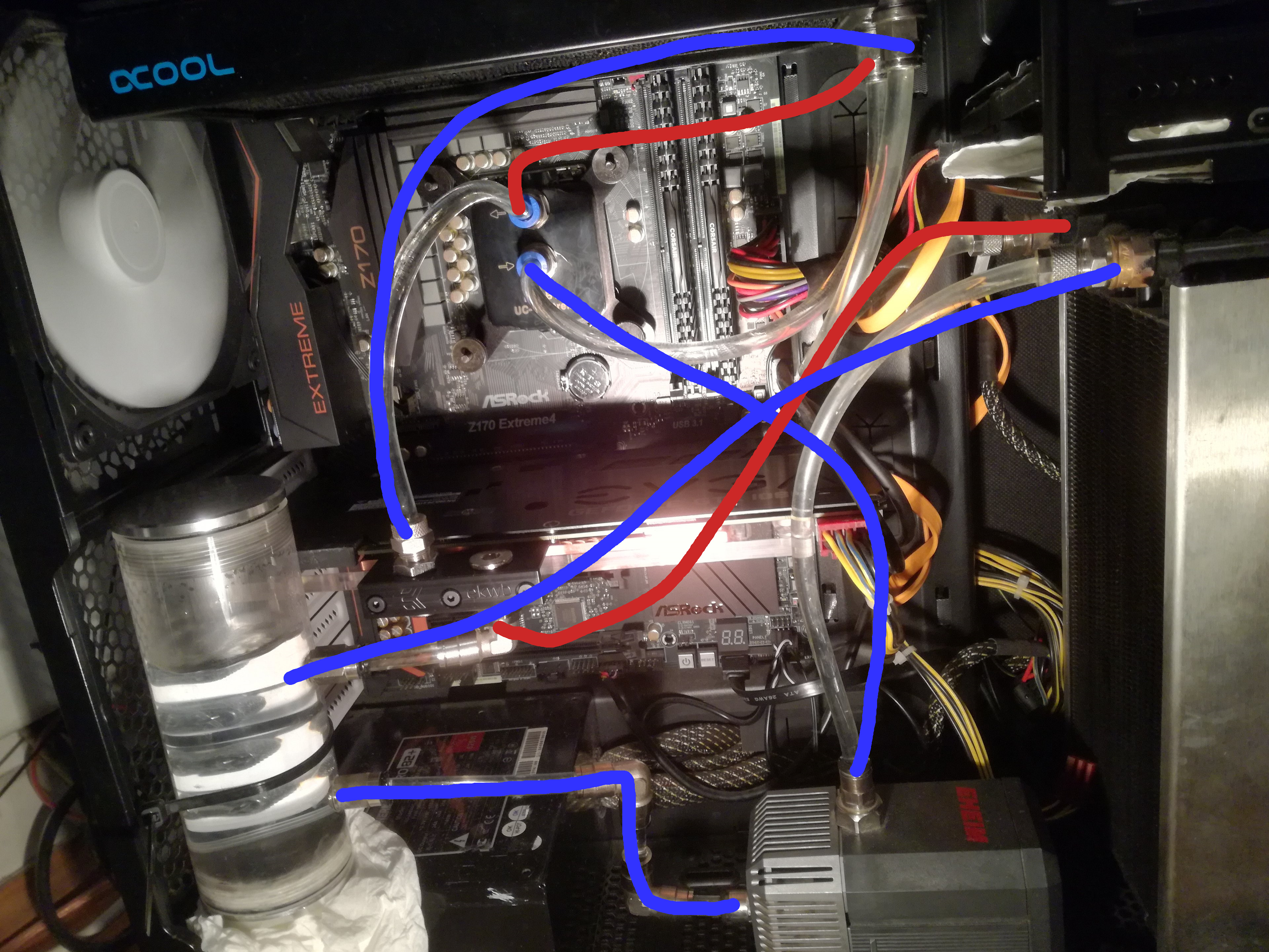

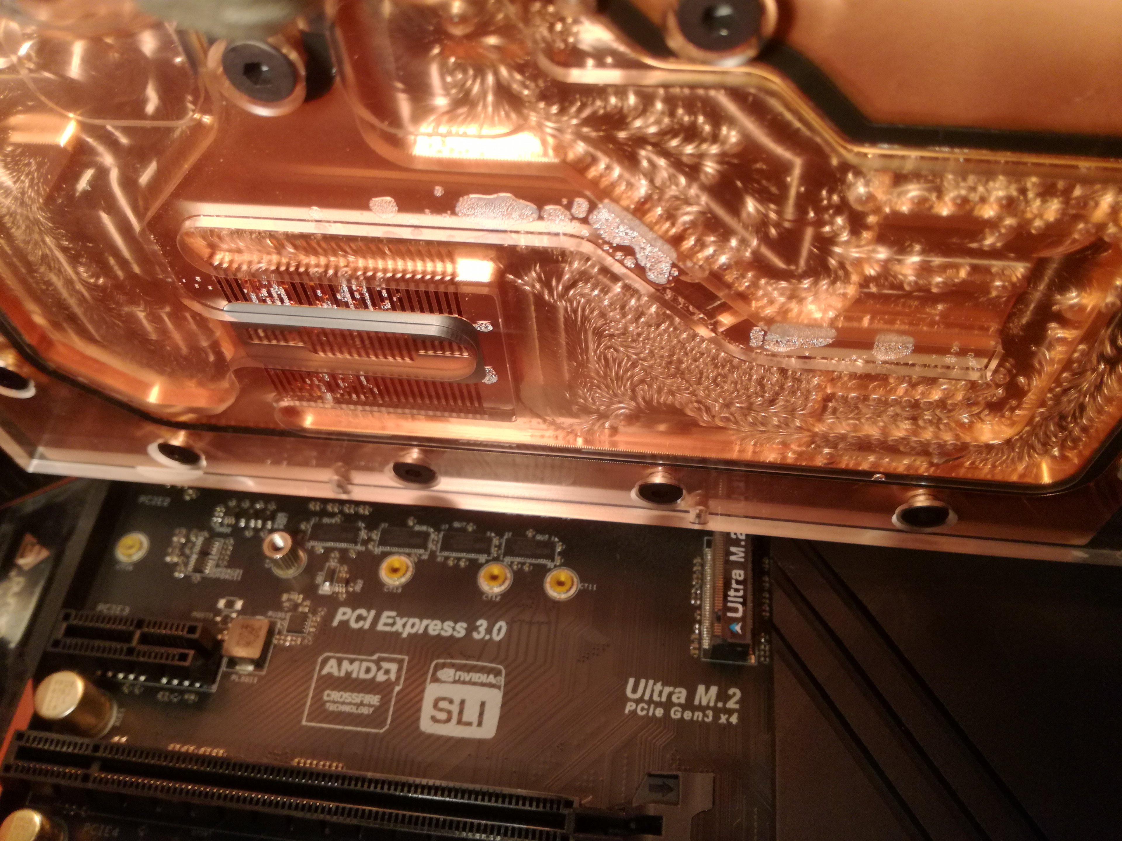

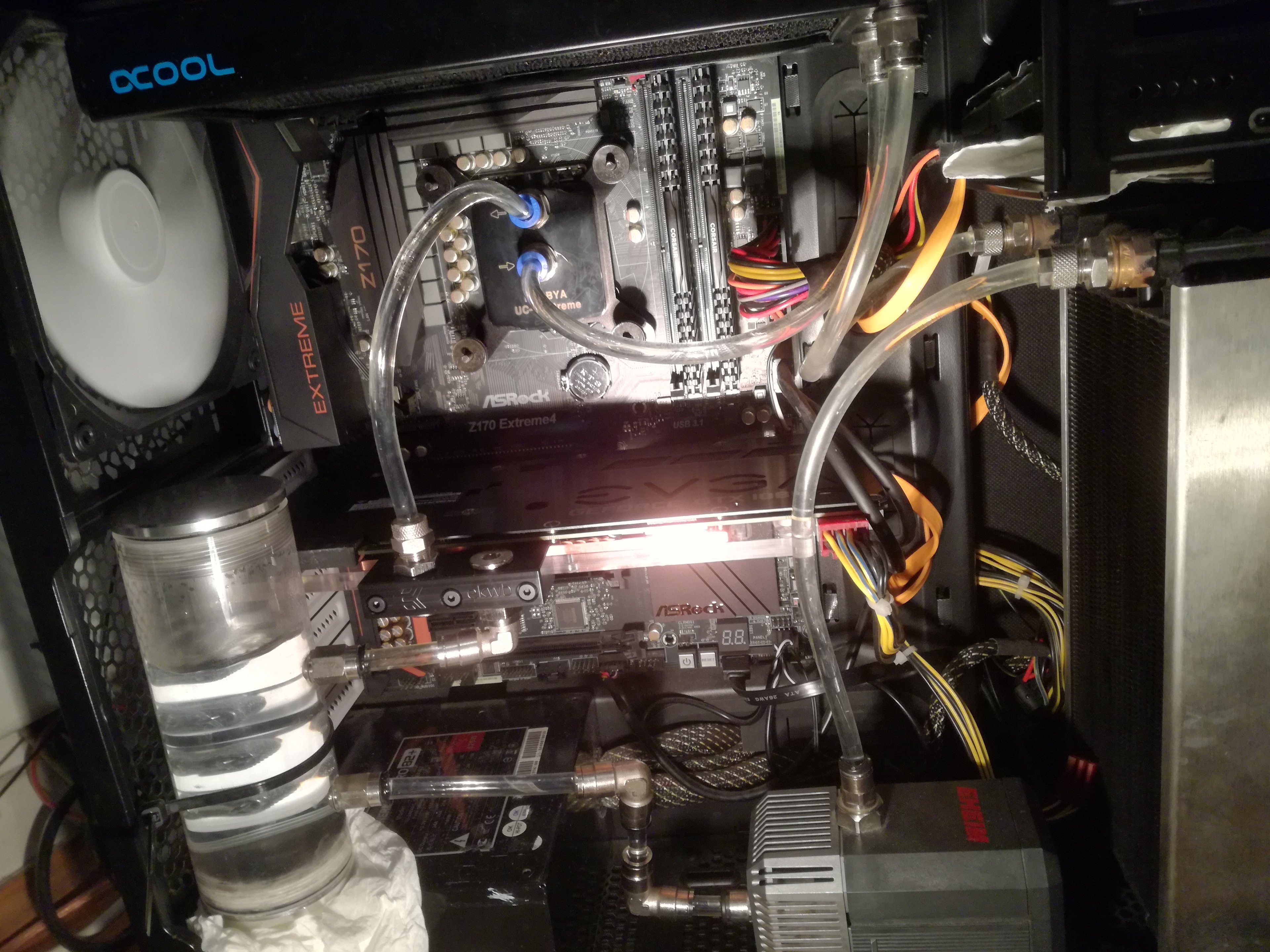

WIe auf dem Bild zu sehen ist der Graka Kühler voll mit Luftblasen. Mit Schütteln bekommt man es ganz gut weg, aber nur bis zum nächsten Start der Pumpe, dann bilden sich wieder neue.
Der AB ist voll mit Wasser, so das der Auslass unter Wassser liegt.
Was kann ich anders machen.
Es sind anfangs überall kleine Blasen. Einfach nichts machen, geht von alleine weg und immer den Wasserstand vom AGB im Auge behalten, ggf was nachschütten.
Mal eine Frage... Warum lässt Du die ohnehin schon warme Kühlflüssigkeit von der CPU direkt in den Kühler der Grafikkarte laufen und nicht erst in oberen Radiator? Wie mir scheint ist das alles falsch durchdacht und angeschlossen...
Soll angeblich nicht viel bringen die Reihenfolge. Temperatur ist auch in Ordnung.
GPU bei ca 40Grad
die Reihenfolge spielt keine Rolle. Das Wasser sollte überall die selbe Temperatur haben, entsprechender Durchfluss vorrausgesetzt.
nu bei den Kühlern muss man auf Ein- und Auslass achten.
Sollte schon von der Logik her so sein...

Es kann natürlich sein das die letzte STation vor dem AB nicht die Graka sein sollte.
Weil nen bisschen läuft es ja aus dem Ab zurück?
Natürlich hat das Wasser nicht überall im Kreislauf die gleiche Temperatur, nur der Unterschied ist nicht allzu groß.
Die CPU erwärmt das Wasser vielleicht um 2-3°C, das kann man vernachlässigen.
Habe es bei mir auch so und ich habe von der "heißesten" zur "kältesten" Stelle einen Unterschied von max. 5-6°C (Prime95 + FurMark).
Bei normalen Lasten sind es vielleicht 4-5°C.
Reaktionen: sebbolein und mykoma

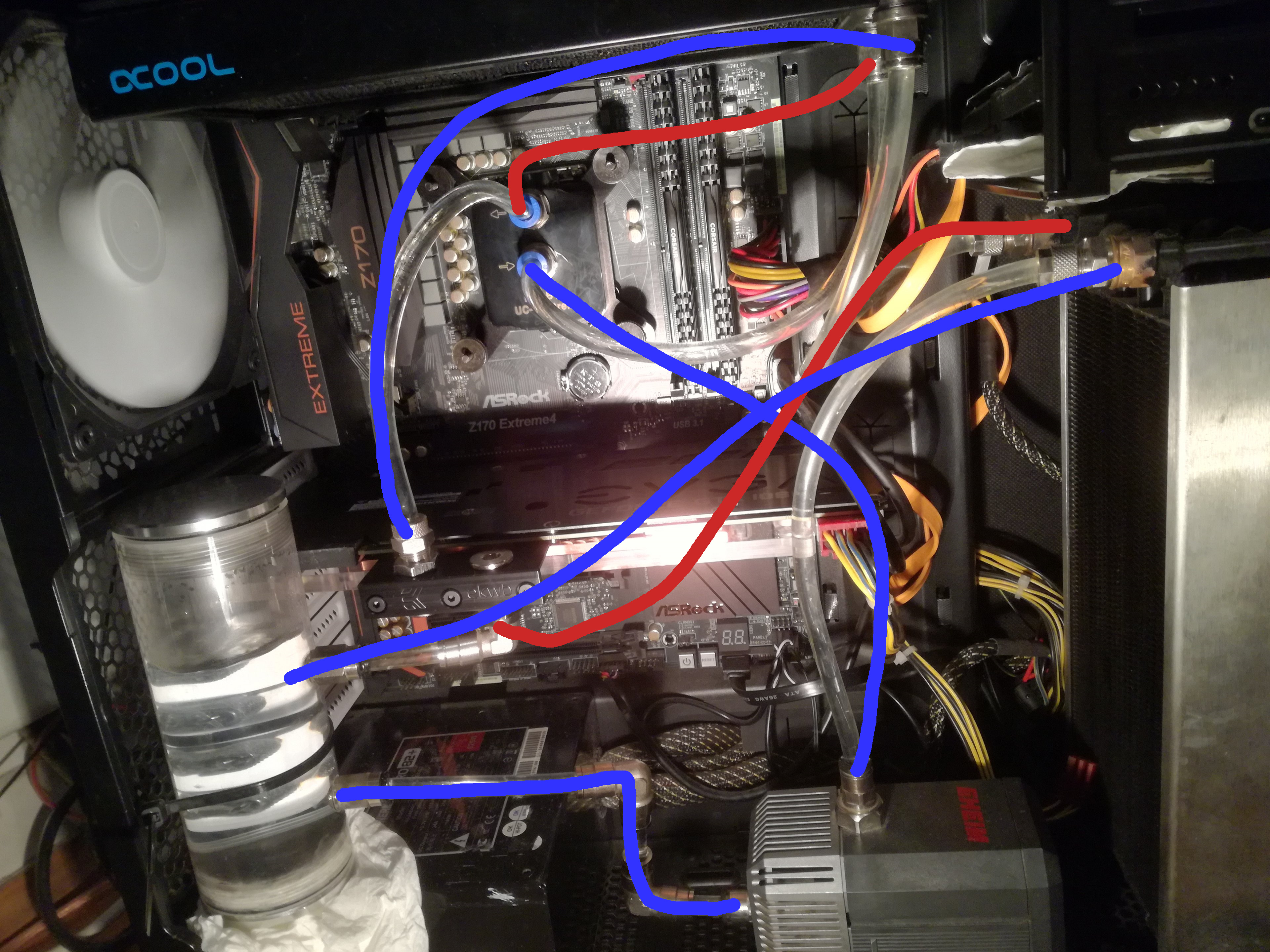

Olaf das könnte evtl helfen, wenn etwas Wasser zurück aus dem Ab läuft, nicht gleich im Gakakühler landet, sondern richtung Radi. Sieht aber halt nicht so pirkelnd aus wenn die Schläuche kreuz und quer laufen
Reaktionen: OlafGER
Nach dieser Logik haben dann die die nur ein RAD benutzen dann wohl Pech? Und in dieser Logik wird vernachlässigt das durch den Flow die Temperatur fast überall gleich ist.

So wie @Spattel es sagt stimmt es, die Wassertemperatur schwankt nur sehr bedingt, man kann minimal niedrigere Temperaturen erhalten, wenn man zwischen GPU und CPU einen Radiator packt, ist aber kein relevanter Unterschied.
Die kleinen Blasen entstehen meines Wissens nach immer, wenn sich Wasser erhitzt.
Die bilden sich auch bei mir im AGB, der Rest ist nicht einsehbar, aber bei einem Topf Wasser auf dem Herd bilden sich auch mit steigender Temperatur kleine Bläschen, weit bevor das Wasser am sieden ist.
Ich würde allerdings den Kreislauf umkehren, da aktuell das warme Wasser in den AGB und von da aus direkt zur Pumpe geht, die Eheim sind da etwas empfindlich, was die Temperatur angeht, das sollte im Idealfall der kühlste Punkt im Kreislauf sein.
Glaube bei meiner Aquastream XT stand was von 40°C Wassertemperatur in der Anleitung, bin mir aber nicht 100% sicher.
Bei mir geht das Wasser von der Pumpe in die GPU, 120er, 280er, CPU, 360er, 420er, AGB und dann in die Pumpe.
Passt einerseits gut vom Aufbau und andererseits bekomme ich so mit die besten Temperaturen.

Bei mir ist es aber nicht nur beim Wasserwechsel. Sondern auch wenn ich die Pumpe neu starte
Ja, wann hast du denn das Wasser rein ? Wenns erst vor kurzem passiert ist wirds a noch a bissle dauern.
vor 4 Tagen
Es bilden sich bei jedem neustart wieder große Blasen
Also physikalisch entgast wasser bei erwärmung.
Beispiel kochtopf, bevor es kocht steigen hunderte kleine miniblasen im topf auf. Jeder schon gesehen.
Würde erklären warum das kurzzeitig der fall ist und nach ner Woche aufhört, irgendwann ist das wasser tot keine luft mehr enthalten
Reaktionen: OlafGER
Du kannst dein Case vorsichtig in jede Richtung neigen (bei laufender Pumpe), um den Bläschen ein bisschen nachzuhelfen. Das kann den Prozess zumindest ein wenig unterstützen. Nach 2 Wochen sollten eh keine Bläschen mehr im Kreislauf sein.
