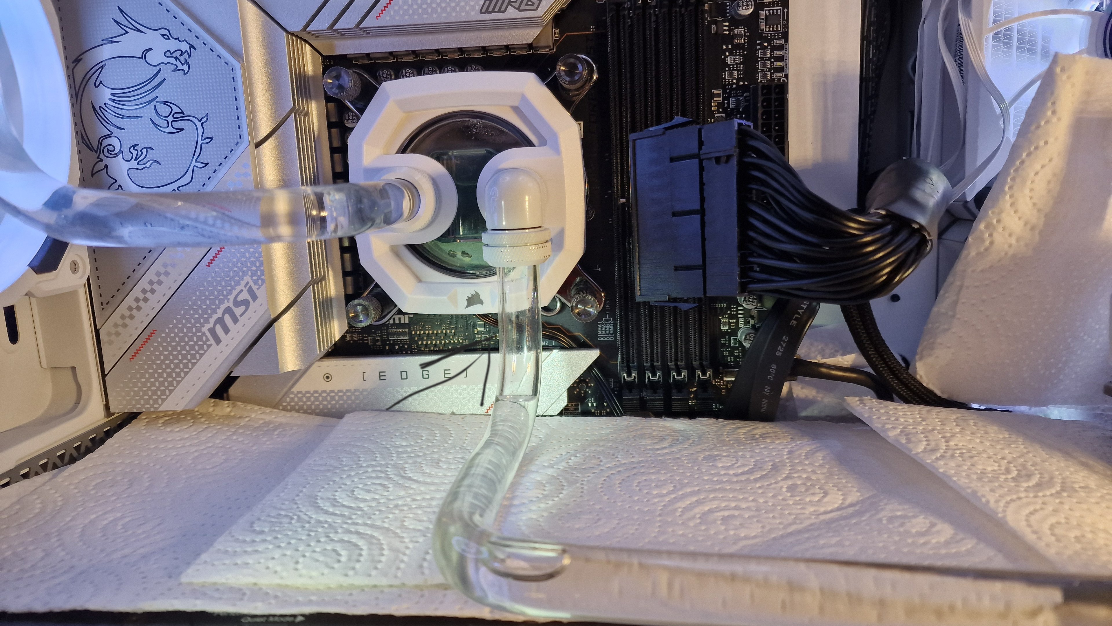

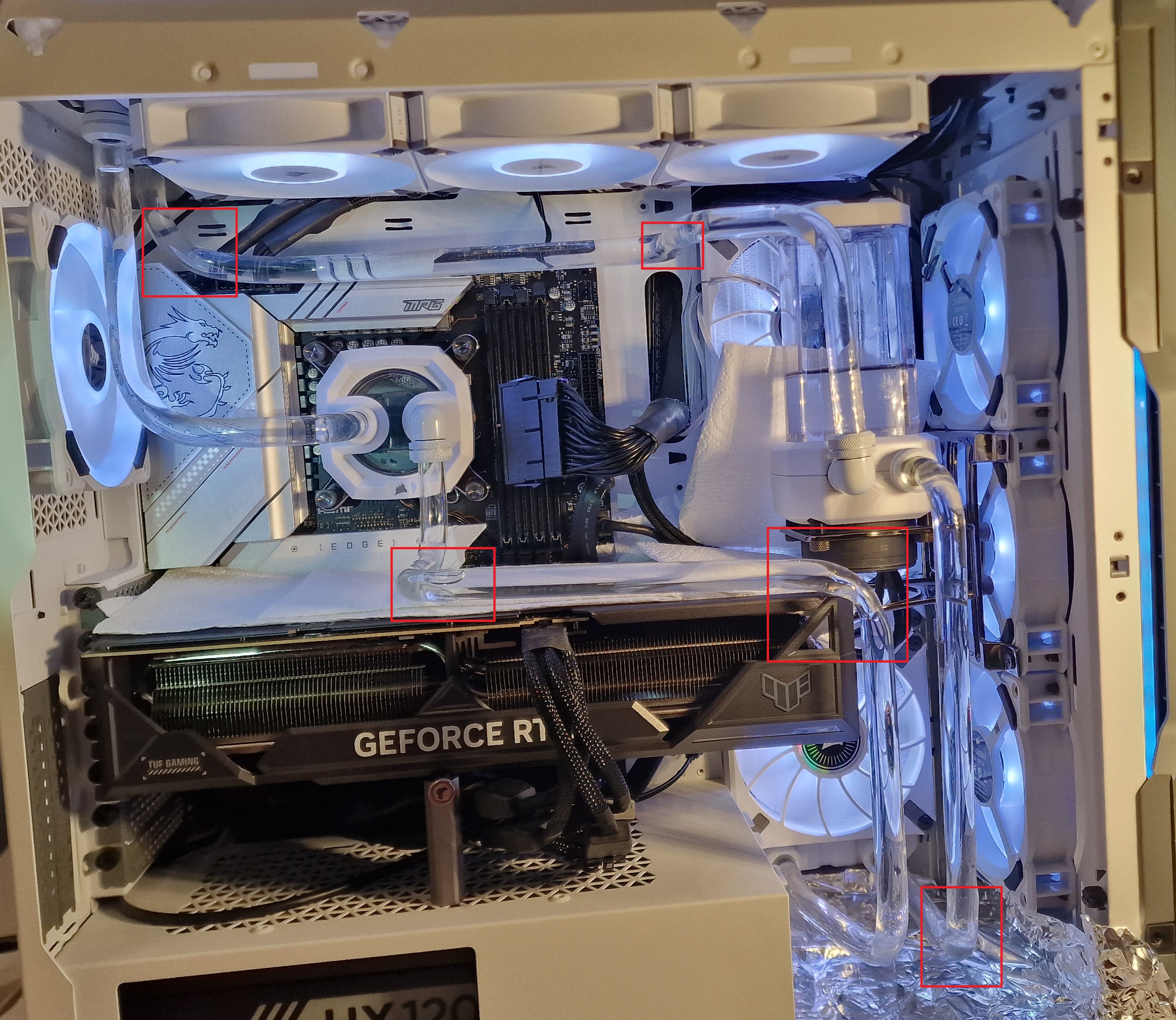

sieht keiner woran es liegt? ich hab extra gewartet :D
ich helf mal
keine Silikon Biegeschnur zum biegen verwendet ? durch die Tubes geht kaum noch wasser durch
an der kante der grafikkarte sieht man es extrem
https://ezmodding.com/de/tools/accessories/B-BHPAT
Reaktionen: Firefly2023, lazsniper und XN04113

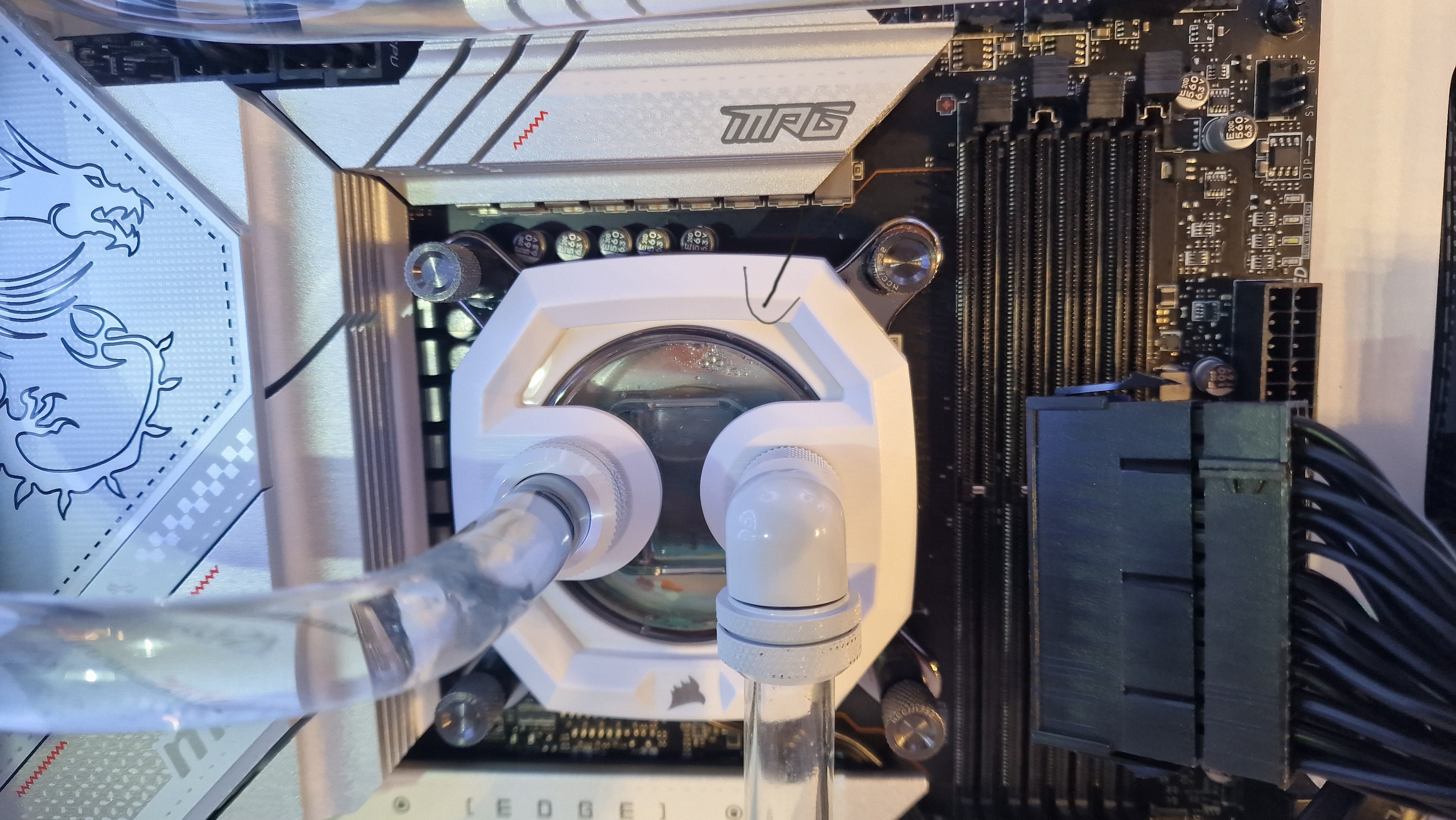

du musst erst einmal deine Tubes in Ordnung bringen und deinen Kreislauf anders anschliessen, aus der Pumpe raus muss immer erst in den Wasserblock und nicht in einen Radiator.
Aber so wie es jetzt ist mit den Tubes brauchen wir hier keine weitern experimente anfangen

du hast keinen durchfluss da kannst du derzeit machen was du willst, bestell dir welche bei aquacomputer und vorallem eine Biegeschnur dazu
https://shop.aquacomputer.de/product_info.php?products_id=4032
https://shop.aquacomputer.de/product_info.php?products_id=4024
wenn du per paypal zahlst oder klarna kommen sie sicherlich noch diese oder gleich anfang nächste woche
bei amazon gibt es auch welche mit lieferung noch vor weihnachten steht extra da weil von amazon ausgeliefert
hier zum beispiel 13/10 tubes
https://www.amazon.de/Alphacool-18485-HardTube-Plexi-UV-Blau/dp/B01987BVHQ/ref=sr_1_1?__mk_de_DE=ÅMÅŽÕÑ&crid=29S9CWNAGGUSW&keywords=acryl+hardtube+16/10&qid=1702843661&sprefix=acryl+hardtube+16/10,aps,73&sr=8-1
lieferung noch vor weihnachten aber nur noch 1 auf lager
weiss ja nicht welche größe du verbaut hast
aber am besten ist immernoch watercool oder aquacomputer , biegeschnur musste ja auch kaufen sonst wird das nichts

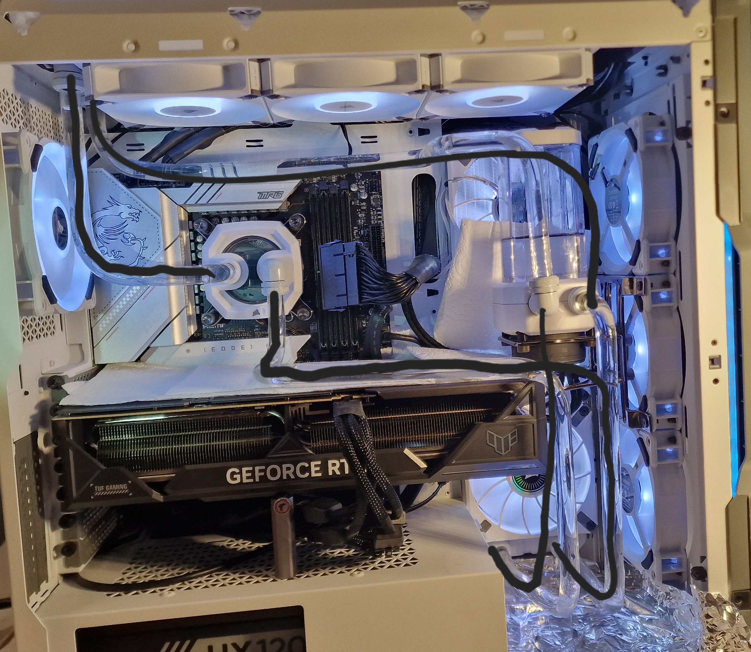

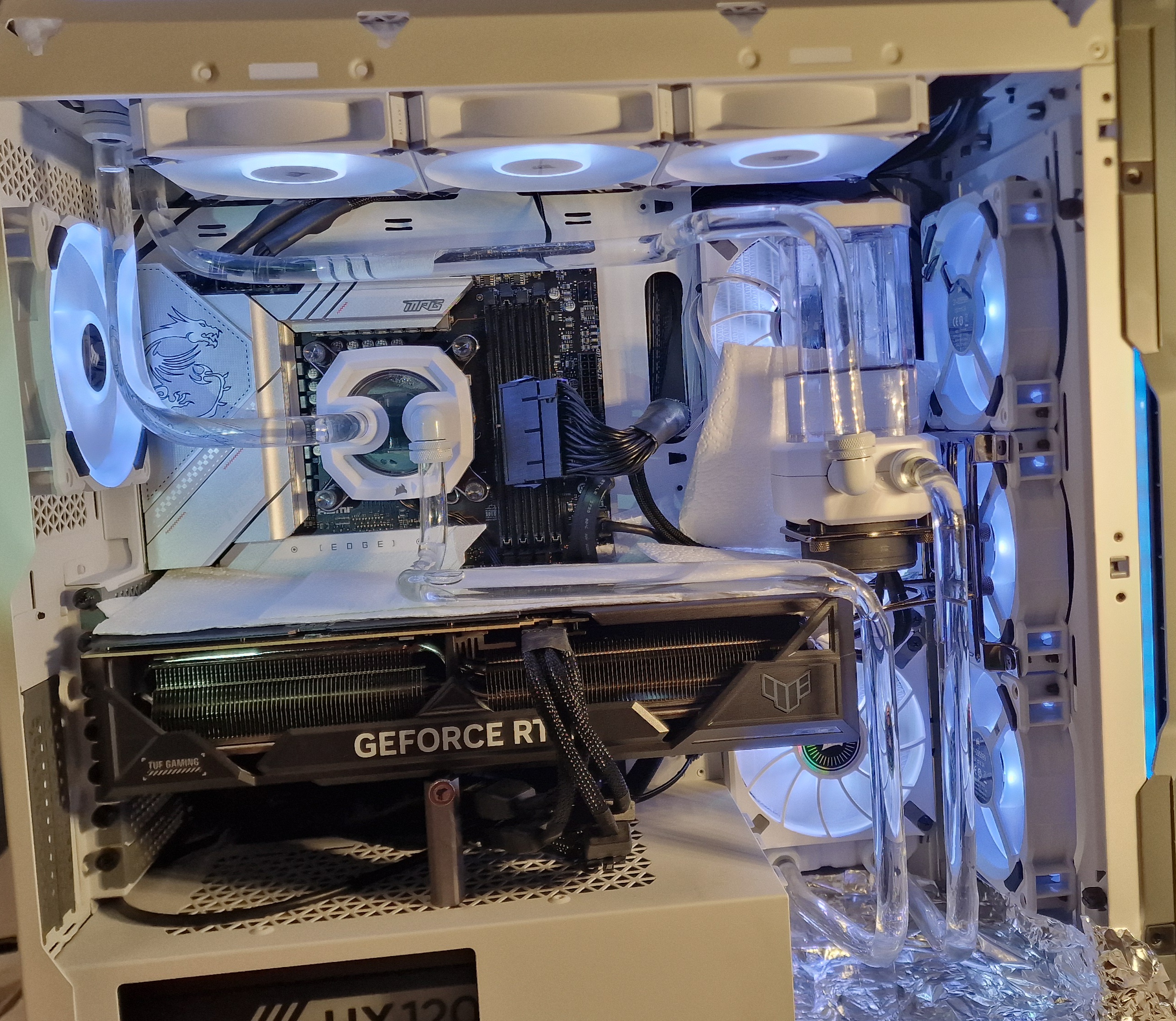

Ich habe mittlerweile verstanden mit den tubes wie würdet ihr die den Rezessionen Ich blende mal ein Bild mit ner Idee eines
Lian Li O11 Vision-M
