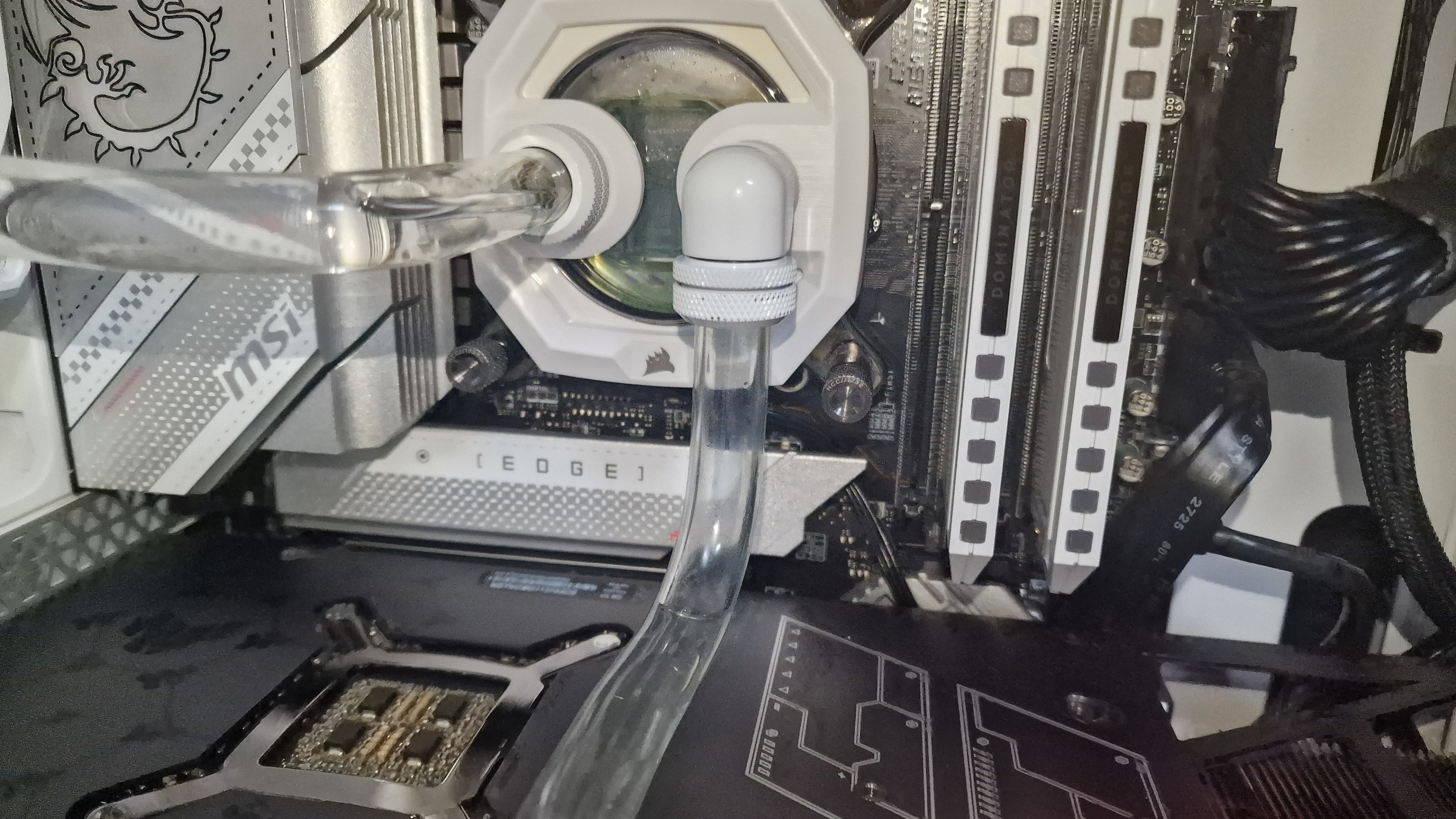

Hey mir ist grad aufgefallen das die Corsair Seite ja eigentlich was ganz anderes sagt also muss ich leider die hardtube Verengung doch als Problem ausschließen da sie aus PMMA sind ? (siehe Bild)
Nein, musst du nicht. Und das kannst du auch nicht, denn das sind zwei verschiedene paar Schuhe die du da gerade in einen Topf wirfst.

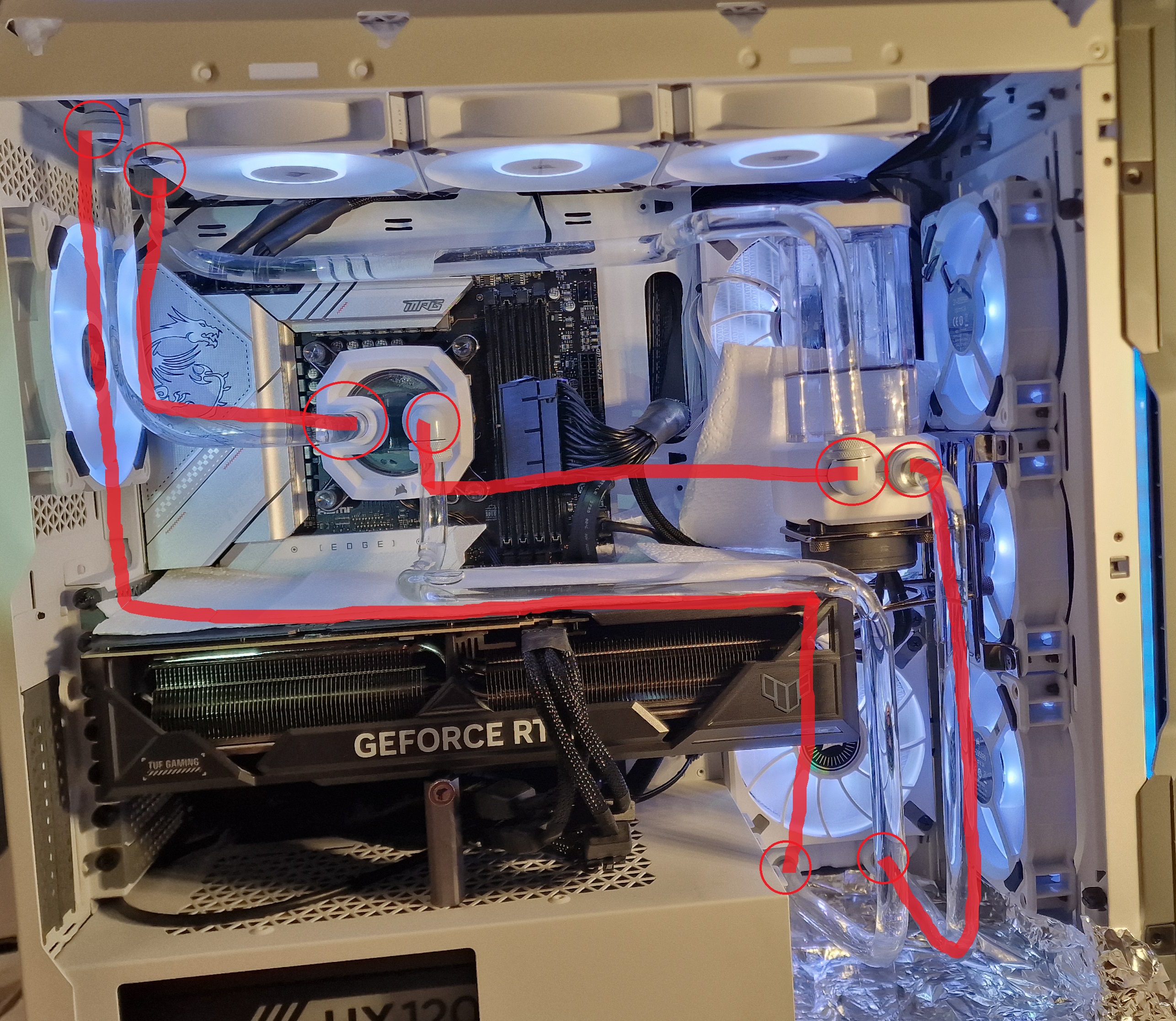

Könnt ihr mir bei der Rohrverlegung bitte helfen ich möchte es diesmal richtig machen. Also ich hab mal ein Plan gezeichnet wie denkt ihr passt es vom Durchfluss und denkt ihr das das Tube Nr 3 so passen würde bzw sich dann so aufhängt und ich eine Stütze verwenden müsste
Sowas passiert eigentlich nur dann, wenn kein Silikonschlauch verwendet oder das Rohr beim Biegen zu heiß wurde.
Jetzt ist die Frage, was bei dir der Fall war.
Wieso nimmst du dir nicht ein paar 90grad Winkel Verbinder rein? Sparst du dir paar Biegungen

also zum 3 mal für dich, du musst deine Hardtubes tauschen und vernünftig Biegen mit einer Biegeschnur
du hast die CPU falsch angeschlossen allein das bremst den Durchfluss wie verrückt, selbst wenn du PMMA Tubes hast, niemand weiss wie heiß dein wasser wurde, also wenn du keine undichtigkeit hast und die pumpe keine Luft angesaugt hat und sich trotzdem Luftblasen und Luft beim CPU Wasserblock gebildet haben.
Dann muss man davon ausgehen das dein Wasser gekocht hat und sich deswegen Luftblasen gebildet haben, PMMA wird ab 90 bis 100 Grad weich und ist ein schleichender Prozess (biegetemperatur 160-170 Grad) das resultat ist genau das gleiche. Es biegt sich bei der Grafikkarte weil das Wasser 90 Grad und mehr hatte.
Du kannst mir doch nicht erzählen das du diesen Biegeradius der schon keiner mehr ist an der Grafikkarte, so eingebaut hast?
Deine Tube verengung, dein falscher Anschluss an der CPU der locker mal 40L/h Durchfluss gekostet hat, mindestens und dein CPU Wasserblock dadurch so garkeine Kühlleistung mehr hat, deine nicht so Starke Pumpe dein falscher Anschluss an den Radiatoren und ja man muss auch davon ausgehen das deine Pumpe schaden genommen hat.
Ich schreib es nochmal einzeln, man muss auch davon ausgehen das deine Pumpe schaden genommen hat, weil Sie nur bis maximal 60 Grad Wassertemperatur ausgelegt ist.
Und Ich schreib es nochmal, umso wärmer das Wasser in den AGB kommt wodurch es auch die Pumpe erreicht, umso geringer ist die Lebensdauer einer Pumpe.
wenn Ich schon wieder von so leuten lese das es egal ist wie du die radiatoren anschliesst, da bekomm ich echt schon wieder blutdruck weil soviel verbreitung von unwissen.
ach und bevor ich es vergesse, wenn das wasser wirklich 90-100 grad hatte am CPU Wasserblock, dann muss man auch davon ausgehen das sich die Tubes an den Fittingen verformt haben und undicht sind.
Direkt darunter ist deine Grafikkarte, also wenn du nicht deinen ganzen PC ins jenseits schicken willst, lass die Kiste aus, verbau einen Luftkühler oder bestell neue Tubes.
es gibt mehrere möglichkeiten alles anders anzuschliessen selbst wenn du den AGB da lässt wo er ist, fakt ist aber du brauchst neue Tubes und eine Biegeschnur

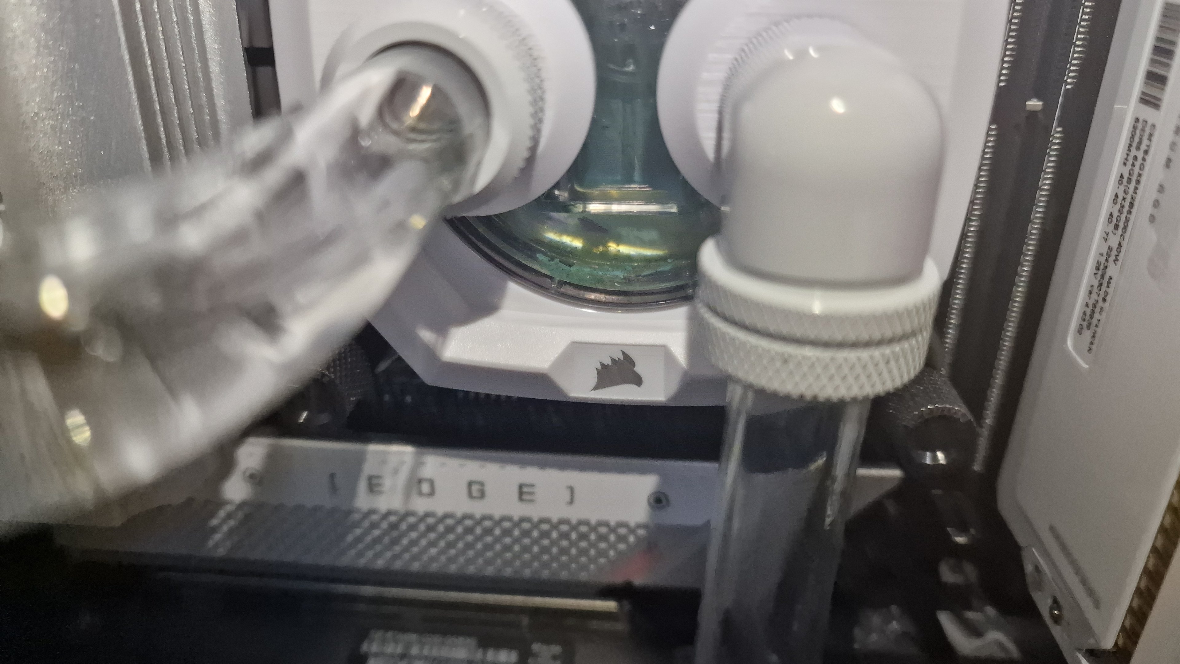

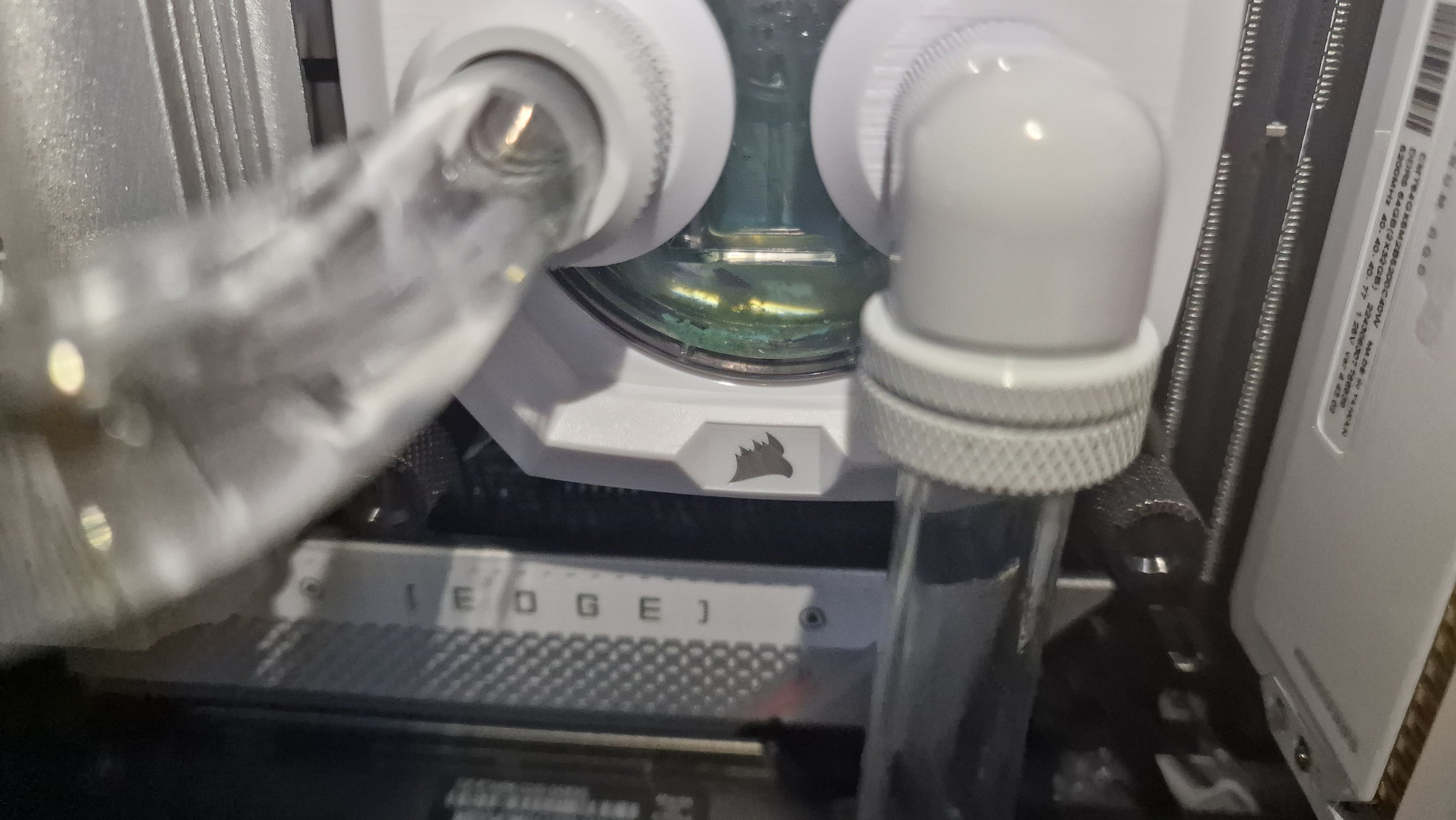

ist das im CPU Block unten da Schlotze oder wirkt das auf den Bildern nur so? wenn man da reinzoomt, sieht das grünlich aus 🧐
das könnte zu den bereits genannten Fehlern noch hinzukommen.
ja die Tubes müssen neu gemacht werden.
Es gibt auch von Corsair nen Set inkl. Schnur und Biegehilfe ggf. da du alles von Corsair dir besorgt hast ist das vielleicht auch schon vorhanden ? oder wie hast du die PMMA Rohre gebogen und zugeschnitten ?
Zu der Reihenfolge der Komponenten es macht ab einem gewissen Durchfluss keinen Unterschied. Es gibt dazu unzählige Videos auch von der8auer unter anderem. Der durchfluss muss nur groß genug sein.
Bezüglich CPU Kühler du kannst Ihn sicher um 180 grad drehen das der Inlet für dich auf der richtigen Seite liegt und das Problem sollte auch gelöst sein.

vorher solltest du eventuell mal den CPU Wasserblock überprüfen, da hatte der jenige weiter oben recht, der sieht komisch aus als ob er ablagerungen hat
anschliessen so
und denk daran vorher die Biegeschnur in Wasser mit bischen Fit (spülmittel) und am besten die Tube innen auch ein bischen mit dem Fit-Wasser befeuchten damit du die Biegeschnur leicht einführen kannst und auch wieder raus bekommst.
Außerdem hast du deine Tubes nicht gleichmäßig erhitzt die sind schief und krumm, gerade bei Acryl Tubes entstehen dadurch spannungen die einige Monate später zu rissen führen können.
und eventuell solltest du darüber nachdenken vorne bei der Grafikkarte einen 90 Grad Winkel zu verbauen anstatt wieder so eine lange Biegung zumachen, du bist Anfänger und da die exakten Winkel und alles zutreffen wird schwer am ende ist die Tube vemrutlich unter spannung in die Fittinge gepresst und kann später auch risse bekommen.
deswegen bestell dir am besten noch diesen winkel dazu und noch 2 cosair fittinge oder 2 barrow fittinge (barrow ist sowieso besser als corsair)

deine Radiatorenfläche ist zwar nicht groß genug, aber wenn du die Grafikkarte noch unter Wasser setzt, wäre die sehr viele cm kürzer als mit Luftblock. Könnte den Aufbau in dem doch sehr kleinen Gehäuse erleichtern.
Aber wie gesagt, wenn du dich dafür entscheidest, brauchst du deutlich mehr Radiatorenfläche und wenn du in dem Gehäuse bleiben möchtest, wäre ein MoRa oder Nova notwendig.

Oder du verschlauchst halt anders, bspw. von der CPU in den AGB.
dSi schrieb:
t den Einlass des CPU der Pumpe gehört direkt an einen Wasserblock und nicht erst an einen Radiator das ist quatsch!
Das ist aber auch Quatsch
Optimal ist die Pumpe am höchsten Punkt ansonsten nimmt man den Weg mit den geringsten Radien (Durchfluss) oder den gefälligsten (Optik)

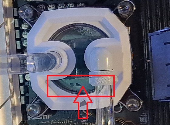

Die „Folie“ die sich gelöst hat ist die Nickelbeschichtung auf dem Kupfer.
Ursache ist müßig zu suchen da zu viel zusammen gekommen ist nur das Zeug muss da raus.
Du musst den Block komplett zerlegen. Alle Schrauben öffnen säubern und wieder dicht verschließen.
Im ersten step mit Zahnbürste/Wasser gut schrubben und schauen das du alles von dem grünen zeug wegbekommst. Hat bei mir auch gereicht braucht nicht direkt mit Säure dabei gehen.
Kann dir den Link zu meinem Beitrag damals hier gebe auch teilen
Oh also ich meine man sollte verschiedene Metalle nicht mischen im Wasserkreislauf und wenn ich es säubern sollte müsste ich dann nicht eine Art neue Beschichtung machen? Ich hab ja die XR5 Corsair Kupferradiatoren passt das das dann noch mit dem Block ?

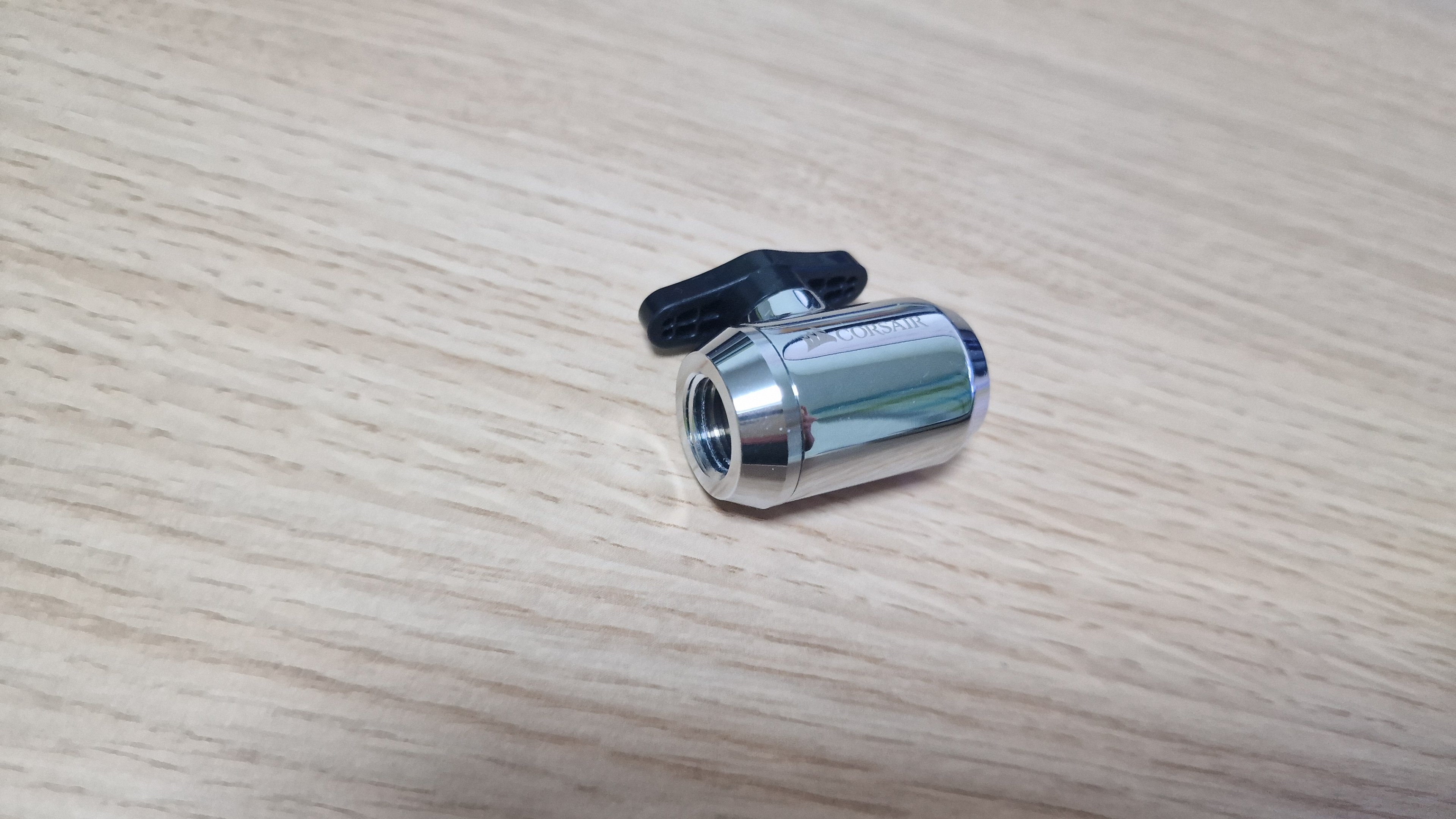

Mir ist grade aufgefallen das ich noch so ein Kugelventil habe (s. Bild) .Ich habe mal etwas gegoogelt und leider nicht herausgefunden wie ich das anschließen kann.Muss ich dafür ein extra Adapter nochmal kaufen oder so?
