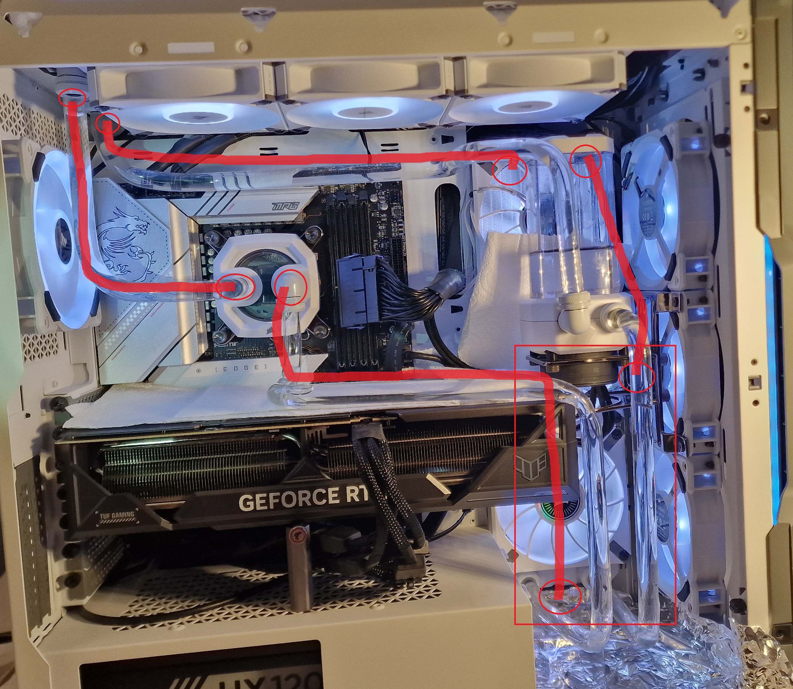

nur damit ihr das hier alle mal versteht warum das Tube bei der Grafikkarte so extrem verbogen ist ....
Erstmal die Erklärung dann Bild anschauen :D
Er hat von Anfang an einem extrem geringen Durchfluss, die Biegung bzw die Tube die bei der Grafikkarte entlang geht ist der Ausgang des CPU Kühlers mit heißem Wasser. Durch den extrem geringen Durchfluss von Anfang an wurde das Wasser sehr heiß , ab 45-50 Grad fangen PETG Tubes an weich zuwerden ab 55-60 Grad sieht man die Verformung zeitnah bei Temperaturen von 45-55 Grad ist das ein schleichender Prozess.
Deswegen wurde die Verengung immer schlimmer bis jetzt garnichts mehr geht!
der8auer hatte dazu mal einen Test gemacht aber ich finde das Video einfach nicht mehr, vllt findet es irgendwer.

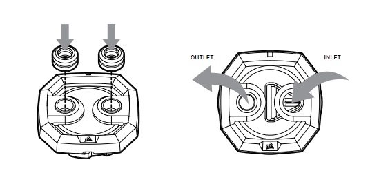

Was noch schlimmer ist, unser Kollege hier hat den Einlass des CPU Kühlers als Auslass und den Auslass als einlass.
Hier ist das Bild dazu
Deswegen braucht er sich nicht wundern warum er von Anfang an so schlechte Temperaturen hat und einen noch schlechteren Durchfluss!
Deswegen brauchen wir hier nicht weiter zuschreiben, er braucht erst neue Tubes und dann müssen wir ihm erklären wie er sie verlegen muss und Ich schreibs nochmal der Ausgang der Pumpe gehört direkt an einen Wasserblock und nicht erst an einen Radiator das ist quatsch!
und hier nochmal als Beweis wo Ausgang und Eingang ist des AGB
Zumindest sollte man in und out am Kühler wenn möglich nicht vertauschen

Morgen danke für die Erklärung mut der Tubeverengen dachte das bis 80-90Grad alles safe wäre :( . Also ich kann die Pumpe leider nicht wieder runter setzen die Grafikkarte blockiert nämlich alles und das nächste Problem ist ,dass der untere rechte Radiator Mit den Gewinden sich nicht oben drehen lässt,weil sonst der andere radiator wiederum diesen blockiert ,daraus folgt ,das ich die Leitungen nicht direkt vom output der Pumpe in den cpu Block machen kann ,weil sonst der eine radi ausgelassen wird und um das mit dem in und output der cpu anzusprechen ,da haben mir Leute erzählt das es völlig egal ist wo man bei der cpu den in und outlet setzt.Ich habe jetzt mal eine spontanen Plan eingeblendet (korrigiert mich bitte)

Naja ich hab halt das Problem das ich unteren rechten radi wie gesagt nicht drehen kann das heißt das es nicht möglich ein Tube direkt an den Cpu Block zu legen denkt ihr das passt mit dem Durchflussboder habt ihr noch andere Vorschläge
untersten Lüfter raus ... AGB runter ... dann kannst auch den hinteren Radiator drehen
