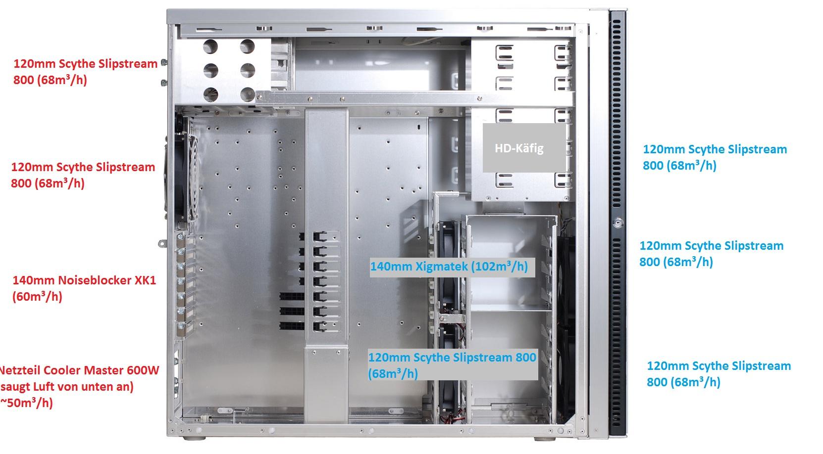

Liebe CB-Gemeinde,
ich tüftle mittlerweile schon seeehr lange an meinem Gehäuse herum um eine optimale aber leise Luftkühlung zu realisieren.
Mein PC steht in der Signatur, ganz kurz: Ich besitze ein Lian Li PC-A71B, gekühlt werden ein AMD Phenom II X4 955 BE @ 3,6GHz mittels Noctua NH-D14 sowie AMD ASUS EAH4850 mittels Zalman VF-950 im CrossFire-Betrieb. Hier ein Bild von meiner Luftkühlung (In-Low 200m³/h, Out-Flow 240m³/h).

Welche Gehäuselüfter sind denn verbaut ?

Die Gehäuselüfter habe ich in der Abbildung dazugeschrieben. Vorne sind 3x Scythe Slip Stream 120mm 800rpm , hinten 2x Scythe Slip Stream 120mm 800rpm und 1x Noiseblocker NB-BlackSilentFan XK1 800rpm.

Entferne mal den NB XK-1 oder lass ihn reinblasen und tausche den Xigmatek gegen einen Slipstream...

Wenn ich den reinblasen lasse, kommt eigentlich noch mehr warme Luft nach oben zur CPU. Mit dem NB sauge ich ja einen Großteil der Luft von den Grafikkarten raus. Ich werds aber mal ausprobieren.
