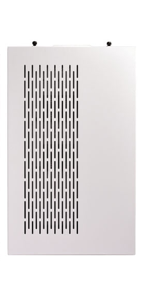

Man nennt Gehäuse nicht ohne Grund Backöfen, auch wenn da viele Lüfter rein passen. Die allein machen nicht viel. Das normale O11 Dynamic (und das XL auch) haben schlicht schlechte Öffnungen. Da kommt nicht viel Luft durch. Das Gehäuse ist in der Wakü-Szene dafür bekannt, schlechten Airflow zu haben.motorazrv3 schrieb:Da passen oben im O11 drei mal 120 mm Lüfter rein, wo geht da Luft schlecht raus?

Die schmalen Schlitze in Verbindung mit den recht breiten Stegen. Es gibt genug Tests aus der Community, dass dieser Aufbau nicht gut ist und andere Gehäuse deutlich besser abschneiden, teils sogar mit weniger Radifläche.motorazrv3 schrieb:Was genau ist dort schlecht?
