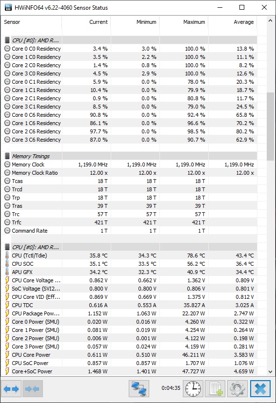

Hier mal meine Werte, damit du deine etwas einschätzen kannst für meinen 3700x
Zimmertemperatur heute bei 29°C - Idletemp bei 40-42°C. Wenn ich 22°C im Zimmer habe liegen die Temps im Idle so zwischen 35 bis 38°C.
Kommt halt auch immer auf die Parameter an, Ich habe momentan bei 29,4°C diese Temps
mit meinem vorigen B450 Board waren die Temps im Idle auch 3-4 °C höher bei gleichem Kühler, vielleicht sitzt der Kühler jetzt auch besser ist halt von vielen Faktoren abhängig aber deine Temps sind durchaus im Grünen Bereich.

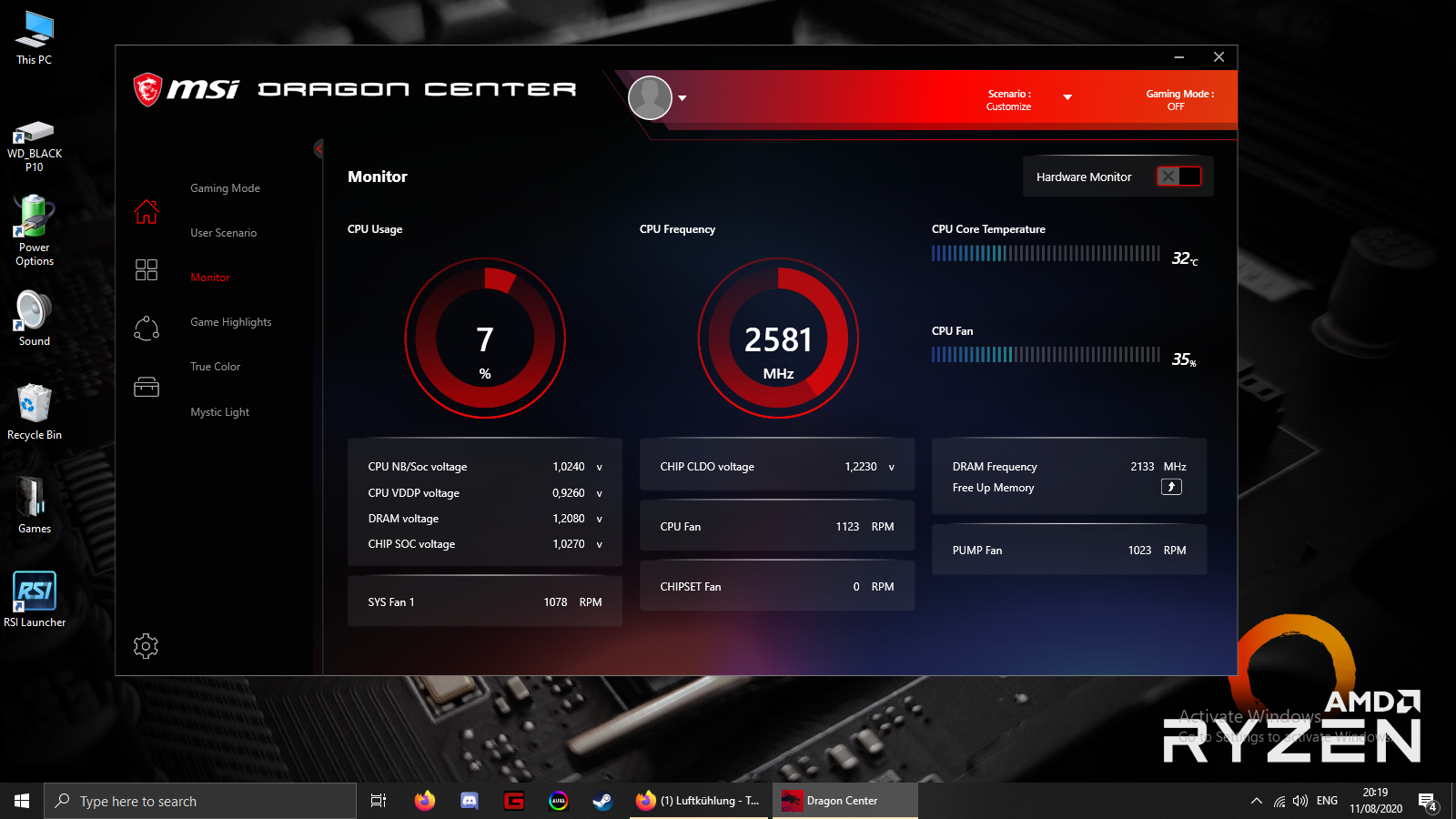

Was mir noch aufgefallen ist:
im Dragon-Center werden immer Zyklus-Artig ca. 8 Werte mit absteigenden Werten nacheinander angegeben (meist in ein- bis zwei-Grad-Schritten). Danach springt der Wert dann immer wieder nach oben, sodass ich auch ohne die Maus zu bewegen Schwankungen um ca. 10°C innerhalb von einigen Sekunden habe. Ist das auch „normal"?
Die CPU-Auslastung liegt im „Leerlauf" übrigens bei ca. 2-4%.

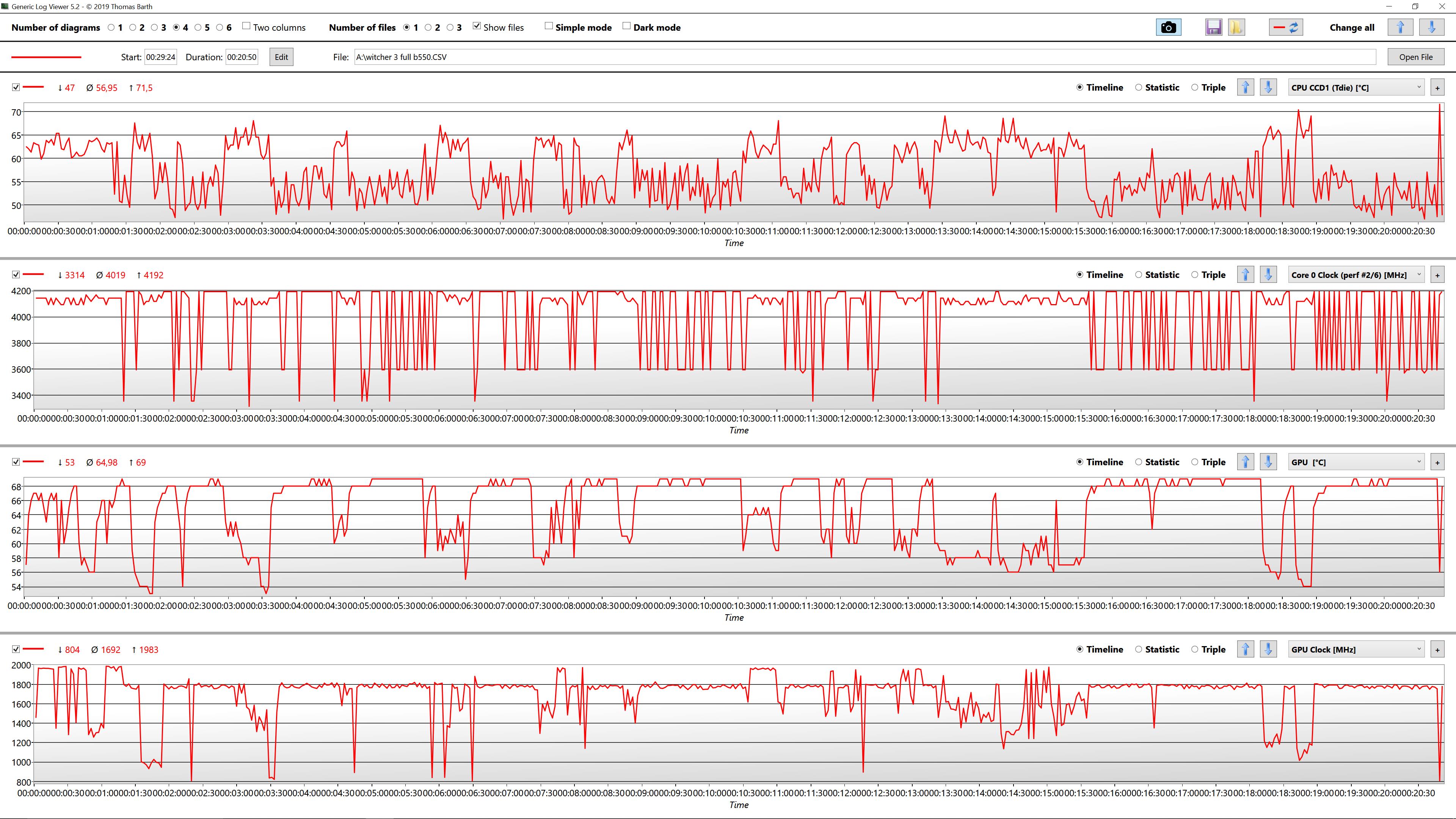

Ich würde das nicht mit prime testen. Unter Prime95 small fft lief mein Ryzen 3600 nach 2h auf dem B450 Aorus elite bei 76°C auf dem B550 Aorus Elite geht er gleich über die 80°C, beim Gaming ist meine CPU trotzdem 4-5°C Kühler als auf dem B450 System.
Nimm einfach ein Spiel und teste es damit. Ich nehme dafür immer Witcher 3 in 4k full Details mit Hairworks, das bringt die Graka an die :kotz:Grenze und heizt das System praxisnah auf.
Nur mal als Beispiel mein System bei Witcher 3 das war gestern da hatte es 30°C im Pc Zimmer.
hier sind es maximal 71°C und im Schnitt knapp 57°c ein komplett anderes Verhalten als mit Prime und vor allem praxisnah.
