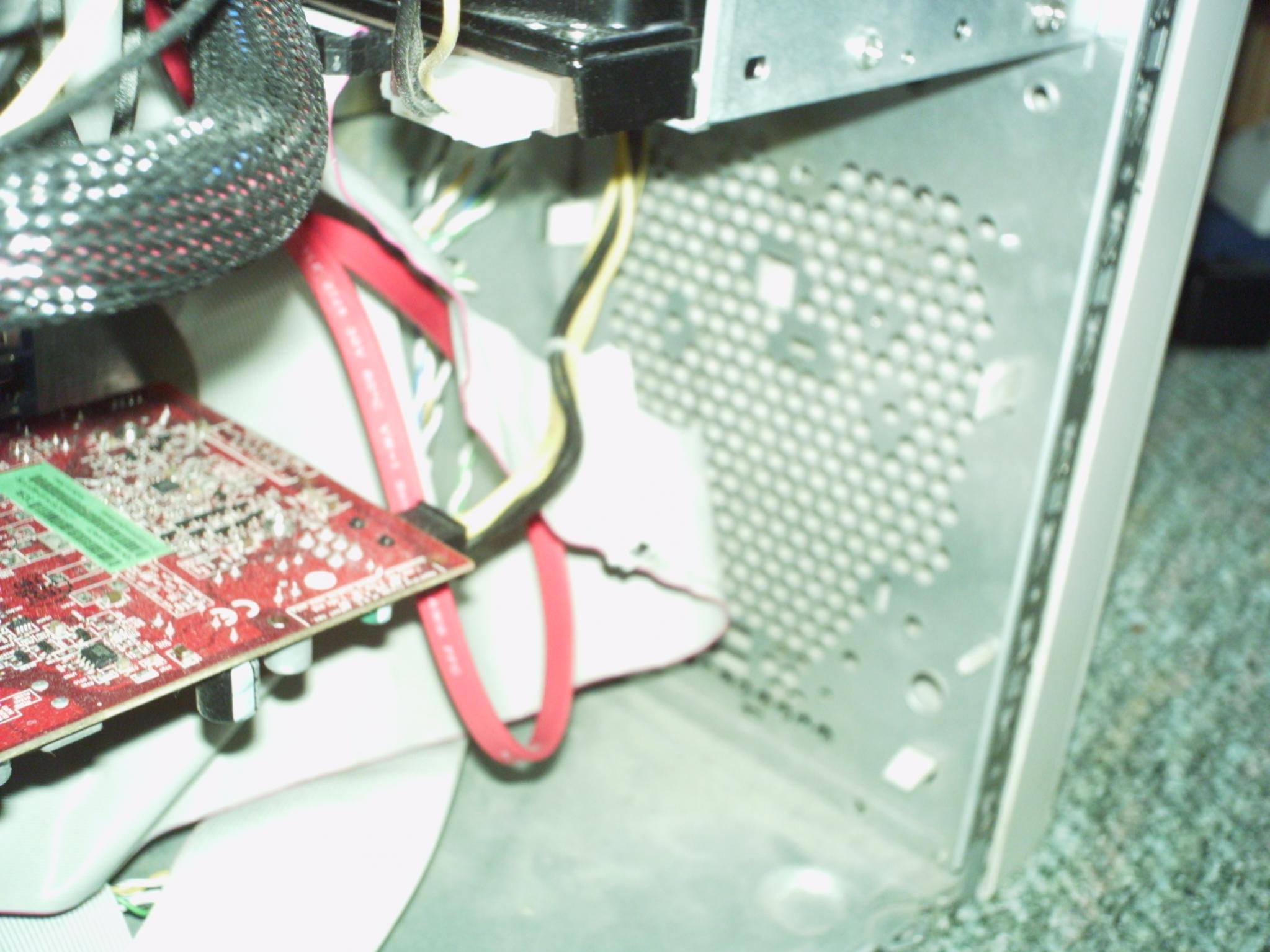

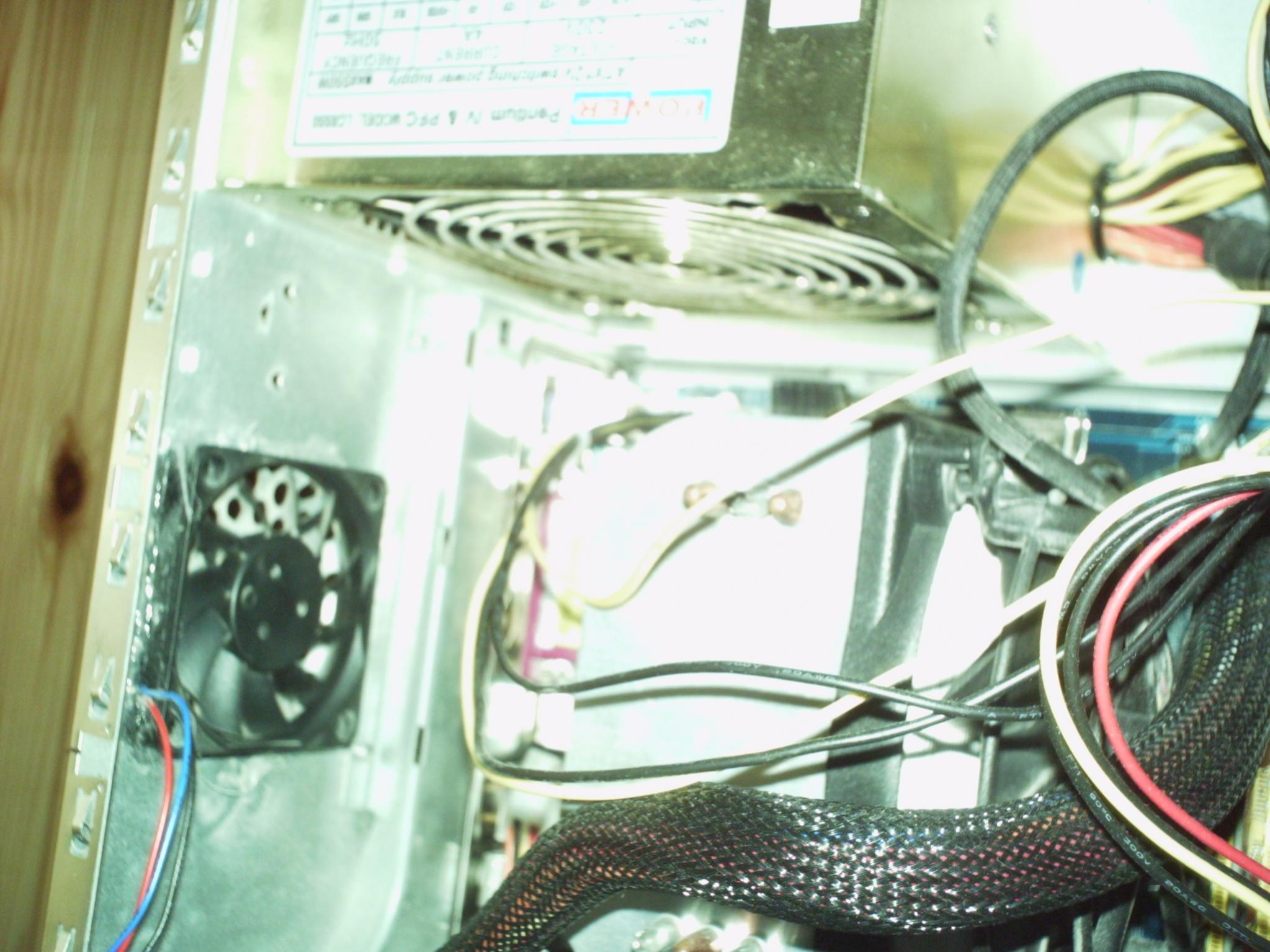

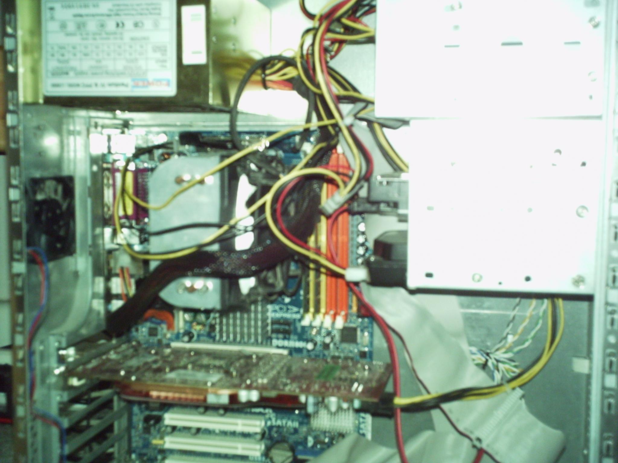

ich muss euch sagen die Temperaturen meines Rechners gefallen mir ganz und gar nicht.
Man kann auf den Bildern auch sehen, dass auch viel Kabelsalat im PC Inneren herrscht.
Ich würde sehr gerne die Temperatur aller PC Bauteile vermindern besonders aber die CPU.
So wie der PC jetzt zu sehen ist läuft er gerade seit 3 stunden in Prime95 und die CPU ist bei 60-62 Grad Celsius.
Dabei liegt der CPU Takt bei 2960Mhz mit Standard Vcore.
Um noch mehr rauszuholen müsste ich dringend die Temps drücken. Ich weiß nur nicht genau welche Methode Preisleistungsmäßig die effektivste wäre.
Ich dachte mir das der aktuell verwendete Arctic Freezer Pro vielleicht nicht mehr der Geeigneste ist. Der Rechner ist ausgesaugt und unter dem CPU Kühler befindet sich Silver 5 Wlp. An sich mag ich ihn ja nur der Lüfter drückt mir etwas zu wenig Luft weg.
Dann habe ich wie man sieht auch nur einen Minigehäuselüfter und ich könnte max. noch einen Vorne anbringen welcher aber nur die Graka erreichen würde. Dazu kommt noch das ich keinen Lüfteranschluss am Board mehr besitze und somit entweder eine Lüftersteuerung her müsste oder ein Molex Adapterkabel.
Wie würdet ihr diese Konstellation effektiver abkühlen?
Es sollte ein Mix aus P/L sein nicht zu überdimensioniert was die Geldbörse angeht aber schon effektiv.Ich wollte jetzt ungerne 100€ ausgeben ich sage mal im Rahmen von 50€ sollten sich eure Vorschläge befinden.

1. Kabel aufräumen. Mit Kabelbinder zusammenbinden sodass sie nicht mehr so im Weg sind.
2. Vorne einen 120mm Lüfter mit 4Pin Molex anschluss reinsetztn und direkt am NT anschließen.
3. CPU Kühler enweder behalten und schneller dréhen lassen oder einen besseren kaufen.
Ist nur die Frage wie weit du mit deinem 5000+ überhaupt noch kommst. (musst testen)
Gehäuselüfter kann ich dir welche empfehlen wenn du mir sagst, die es mit der Lautstärke ausschauen soll.

Ich würd dir dringen empfehlen ein paar Euros in ein Gehäuse und 2 120er Lüfter zu investieren.
Die Warme Luft vom Prizzi und der 4850 muß einfach raus,und das ist mit dem 60er(?) Lüfter den du da hinten drin hast einfach nicht möglich.
Das Rebel 9 hat hervorragende Be- und Entlüftungsmöglichkeiten.
Das Blech ist nicht das dickste,aber für 30€ ist es unschlagbar.
Je nach Geräuschempfindlichkeit kostet dich ein 120er Lüfter zwischen 2,50 und 10€.
Das sollte deine Temperaturprobleme wenn auch nicht ganz aber doch zumindest teiweise entschärfen.
Die nächste Stufe wär dann ein Neuer Kühler im 120er Format.
Auch hier gibt es ordentliche Qualität und Leistung um die 30€.
Du kannst übrigens mit einem Y-Adapter ohne Probleme 2Lüfter an einem Anschluss betreiben.
