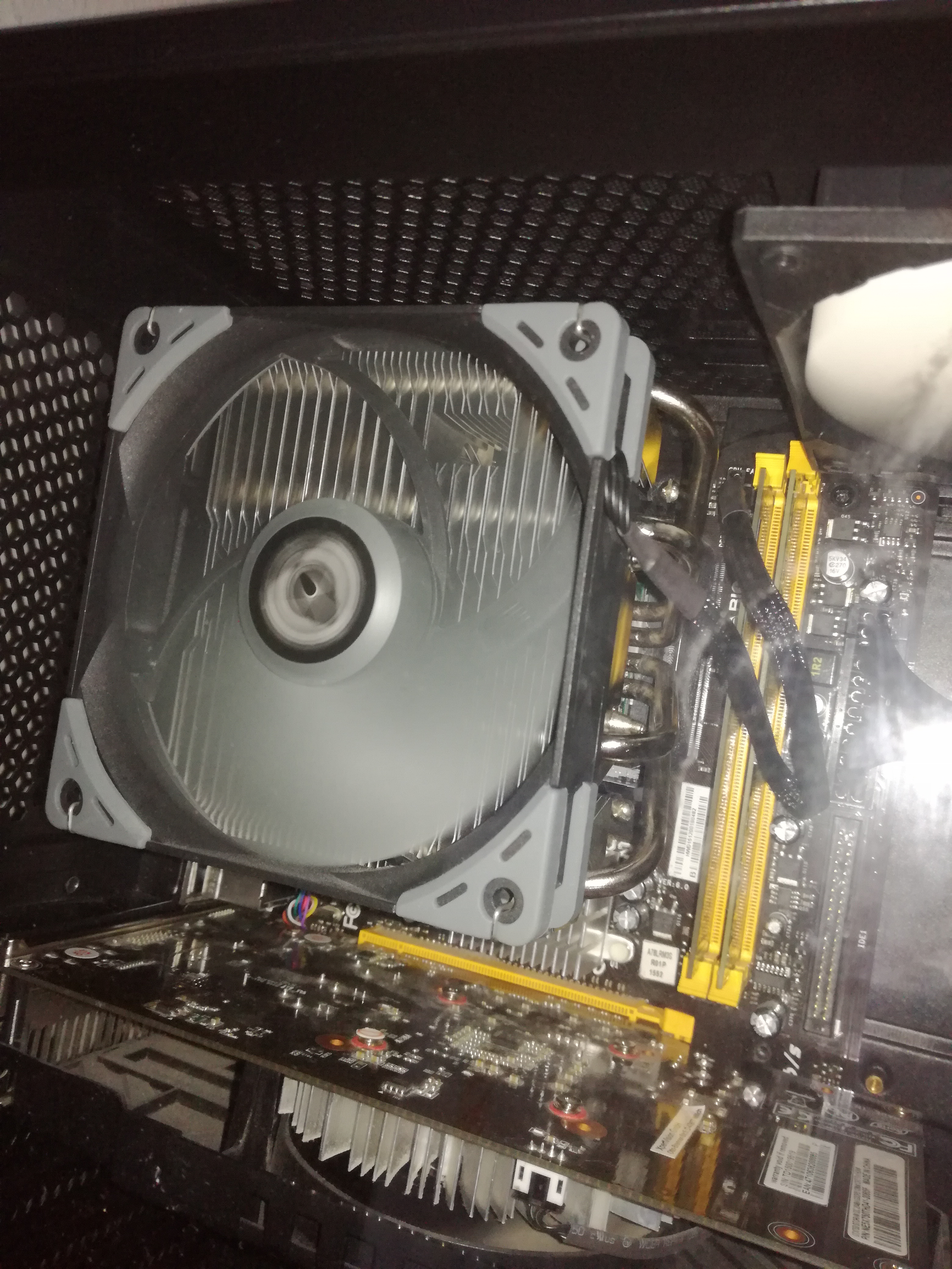

Hier,daneben sieht man mein einen lüfter,wie ihr seht kein platz. und ja ich habe das schon ausprobiert.

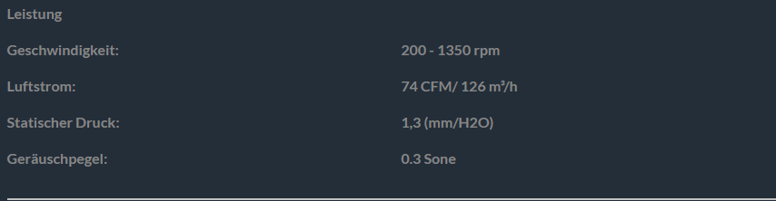

auf der seite arctic steht das er mit max 1350rpm laufen kann,und der ist sehr laut,muss hohe geschwindigkeit laufen.

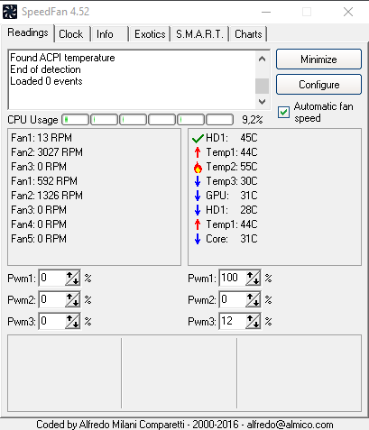

Du ziehst quasi dem CPU-Lüfter die Luft vorher schon weg. Nimm den Lüfter oben komplett weg und setze einen, soweit es passt, hinten rein, der die Luft rauszieht.

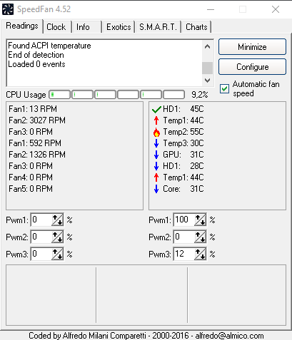

und a unten bei Fan 2 steht einmal 3000rpm. natürlich falsch und bei dem anderen fan2 1334 usw. also vollgas denke ich da auf der seite ja max 1350rpm steht.

nein der metallblock ist im weg,net der lüfter falls du das so meintest

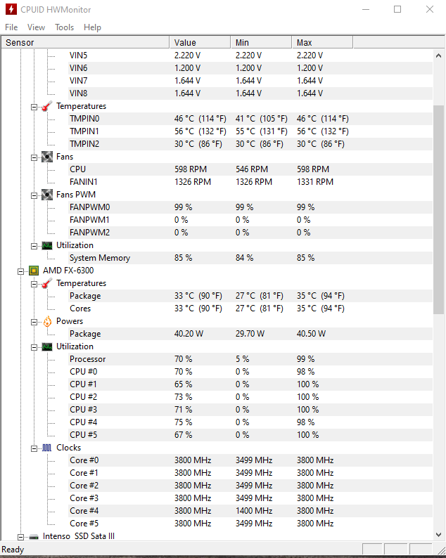

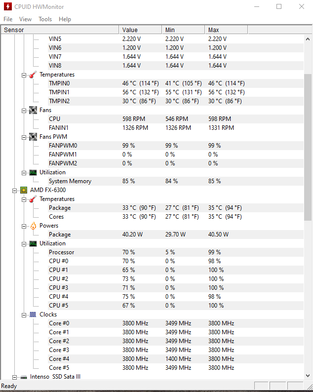

cpu war vorhin im stresstest 37 grad.,beim alten gehäuse 47. denke mal das das so gut ist
Dein Problem ist, dass Du einen Topblower hast, dessen Kühlkörper sehr weit nach hinten ragt. Die von mir vorgeschlagenen Kühler sind Tower-Kühler - die ragen nicht so weit nach hinten, womit dort Platz frei wird. Guck Dir die Teile mal an, dann wirds klarer. Und ein Luftzug von vorne nach hinten raus wäre auch von Vorteil...
