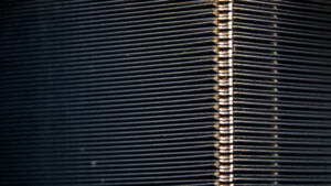

schicker cpu kühler... von notuca?

ja sind noctua alle. vorne drei 140 iger und vor den lüftern sind aluprofile drinn über die die luft gezogen wird. die ssd`s sind seitlich angebracht. und ja der cpu kühler ist auch noctua wie auch der rest. werde die dann aber mal lackieren zur zeit.
