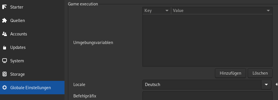

Einen schönen guten Tag. Ich bin dankbar für Hilfe bei folgenden Problem was ich unter Fedora Linux seit Version 39, jetzt 41 habe.
Unzwar installiert mir Lutris alle Spiele von GoG oder manuell über .exe Dateien, auf Englisch und das obwohl ich die Spiele auf Deutsch installiere und ich in Lutris bei den Einstellungen und der Spiele konfiguration auch alles auf Deutsch gesetzt habe. Kennt ihr da eine Lösung bzw. ist dieses Problem bekannt?

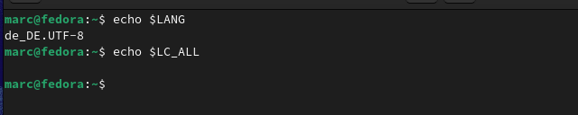

Folgendes habe ich bis jetzt über das Terminal probiert:

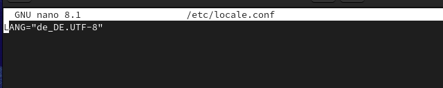

export LANG=de_DE.UTF-8
export LC_ALL=de_DE.UTF-8

Zum Schluss möchte ich noch ein paar Bilder von meinen Einstellungen teilen.

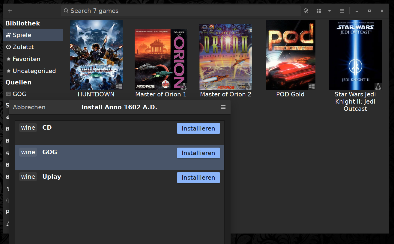

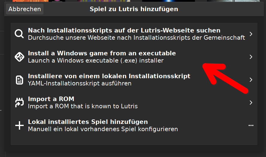

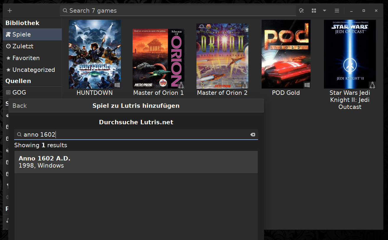

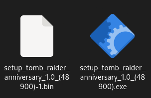

Nein, andersrum. Per Hand die richtige Installationsdatei von GOG runter laden und dann von Lutris ausführen lassen:
Wenn man die erste Option wählt, dann

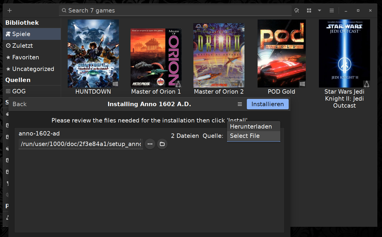

Und dann so lange auf "Fortfahren", bis man die Installationsquelle manuell definieren kann:
Der angezeigte Pfad sieht nur deshalb komisch aus, weil dort auf ein Netzlaufwerk automatisch gemounted wurde. Bei Anno 1602 besteht die Installation aus zwei Dateien, eine .exe und eine .bin. Ich wähle hier die .exe.
Alternativ kann man auch die vordefinierten GOG-Installationsskripte ignorieren und zu Anfang die zweite Installationsart auswählen, wie @SpartanerTom erwähnt hat. Dann bekommt man aber eventuell nicht die zusätzlichen Optionen, diverse Mods oder Patches automatisch mitinstallieren zu lassen.

Ich rede tatsächlich davon das Spiel manuell via dem .exe Dialog von Lutris zu installieren. Wie von mir in meinem Post gescreenshotted.
Reaktionen: Cark
@SpartanerTom
Richtig, es wird das Online-Skript genommen, aber die lokale Installationsdatei ausgeführt. Und die lokale Installationsdatei kann dann deutsch sein, egal was das Skript sagt.

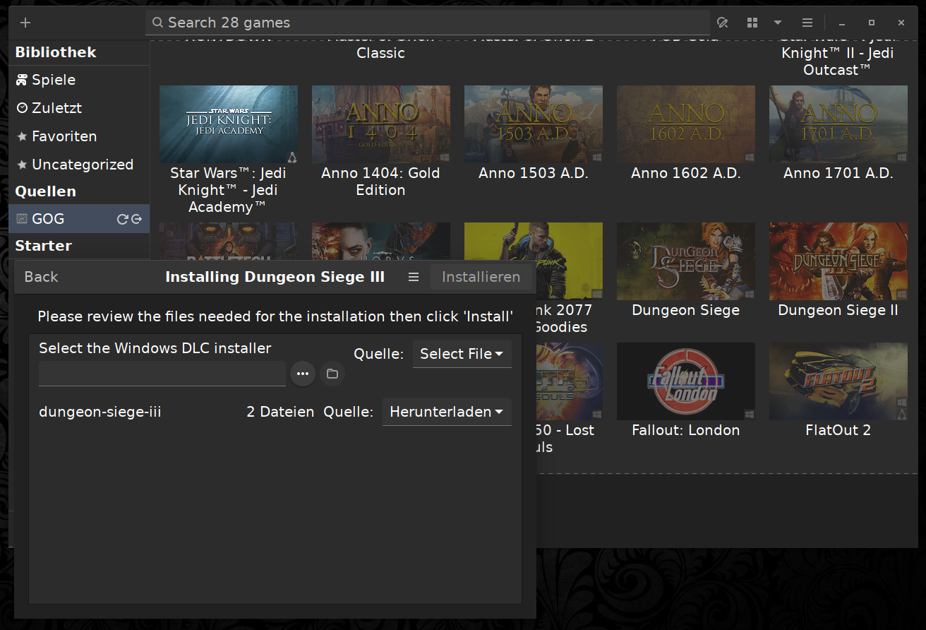

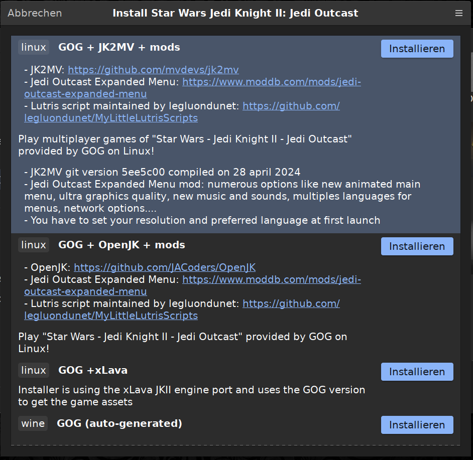

Bei anderen Spielen gibt es super viel Auswahl:
Ich würde nicht empfehlen, immer einen Bogen um die Online-Skripte zu machen. Man sollte wenigstens reinschauen, ob da ein paar Goodies drin sind.

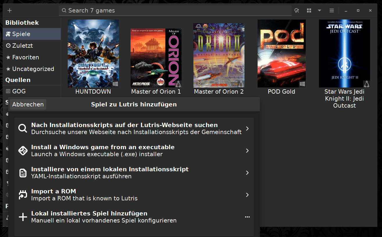

Also wenn ich euch so reden höre bin ich etwas überfragt haha. Also bei mir klappt das nicht so wie in deinen Screenshots Biomutant und jetzt Lara Croft sind nicht als GoG Version angezeigt und somit kann ich nur Steam, Nintendo oder Playstation Versionen anklicken. Aber ich habe das Spiel jetzt auf Deutsch bekommen und alle Dateien einmal angeklickt bis ich dort die Sprache auf "german" setzen konnte (Catherine Classic). Bei Bioshock Remastered und Batman Arkham Origins hatte ich es damals nicht geschafft die Sprache über eine .ini zu ändern, weil sich auch nach "Language = german" nichts geändert hat.

Ist bei dir unter Einstellungen -> Starter -> Wine aktiviert? Genauso auch Steam? Für alle Fälle solltest du dort auch Flatpak und Linux aktivieren.

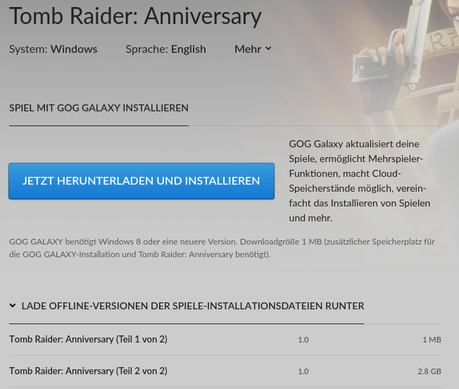

Bei Tomb Raider* muss außerdem entweder der Steam- oder der GOG-Account verknüpft sein (je nachdem wo gekauft), sonst zeigt er dir den Installer nicht.
Ggfs. muss unter Einstellungen -> Quellen die jeweilige Quelle erst aktiviert werden, damit sie verfügbar wird.
* Auf der Webseite sagt er konkret, dass die Accounts verknüpft sein müssen.
Wenn du ohne Online-Skript installieren willst, dann wähle den zweiten Punkt und gebe einfach die .exe an.
Das erfordert aber den aktivierten Wine-Starter, damit er was mit der .exe und dem Spiel hinterher auch anfangen kann.
