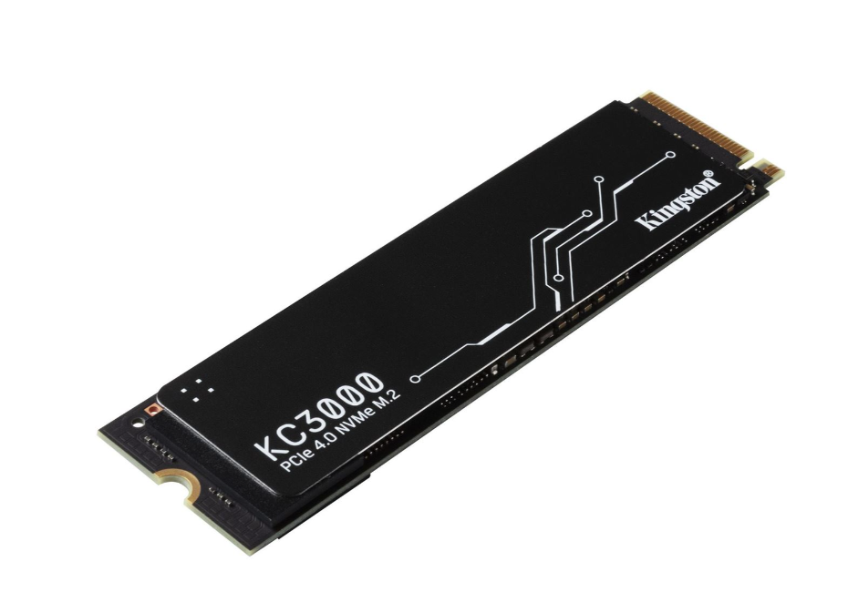

kurze Frage nur:
Ich habe mir eine Kingston KC3000 bestellt, die kommt ja bereits mit einem sehr dünnen Heatsink.
Kann ich da einfach die Abdeckung vom Mainboard drüber schrauben? Ist ein Z690 Aorus Elite DDR4 falls die Info nötig ist.
Die Abdeckung hat ja gleichzeitig auch eine Kühlfunktion.
Ich danke schonmal für die Hilfe! LG

Tatsächlich ist es ein sehr dünner Aluminium Heatspreader.

Wie dünn ist "sehr dünn"?
Dicke ist auf dem Bild ganz gut zu erkennen...
Würde es natürlich ausprobieren, aber vielleicht ist das ja ein No-Go. Deswegen wollte ich vorher mal nachfragen.

Laut dem Test von hardwareluxx ist das Plättchen wohl so dünn, das man den Kühler vom Mainboard problemlos montieren kann.
Zitat: "Vorteilhaft bei Modellen mit einem Grafit-Aluminium-Streifen ist dabei zweifelsfrei, dass praktisch alle Mainboards, die einen entsprechenden Kühler vorinstalliert haben, diese so ohne Anpassungen verwenden können."

Auf der Oberseite ist dabei kein einfacher Aufkleber, sondern ein flacher Graphen-Aluminium-Kühlkörper, der die Wärme besser an die Umgebung abführen soll.

The KC3000 comes pre-fit with a rather effective graphene-coated aluminum thermal label. It's more effective than most other variants out there because it's at least twice as thick as others we've seen.
