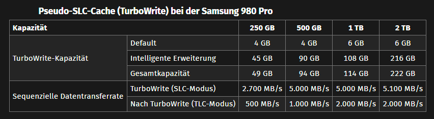

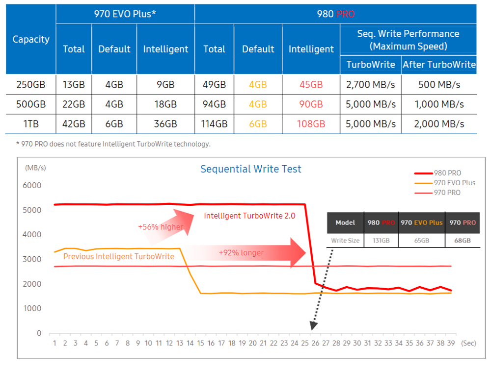

SLC-Cache (6-36GB)
Die Angabe ist sowieso falsch. Das stammt eher noch von der 970 Evo Plus. Die 980 Pro hat da deutlich mehr, wenn auch immernoch weniger als zb Phison SSDs.
Hier auch noch mal vom Computerbase Test
https://www.computerbase.de/artikel...73620/seite-2#abschnitt_cacheanalyse_slcmodus
Reaktionen: Europa
Europa schrieb:
Guten Tag Forum.
Bei Geizhals habe ich zum Beisiel bei der Samsung SSD 980 PRO 2TB dies gelesen: Cache 2GB (LPDDR4), SLC-Cache (6-36GB)
Die Angabe ist veraltet, wie @VelleX schon gesagt hat - 980Pro's haben deutlich mehr:
Bei der 2TB sind es grob 220GB im leeren Zustand und danach wird mit ca. 1700MB/s weiter geschrieben. Mit der neuesten Firmware erholen sie sich paar Mal kurz und schreiben wieder einige Dutzend GBs mit vollem Speed bis sie wieder auf ~1700MB/s einbrechen. Je voller Deine SSD ist, desto weniger kannst Du im pSLC-Modus schreiben. Die letzten 6GB-Cache sind statisch (da aus der "spare Area") und immer vorhanden.
