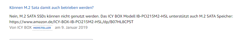

Die Karte nimmt keine SATA SSD. Steht da sogar.
Dies waere der passende fuer Deine SSD's.
https://www.amazon.de/ICY-BOX-IB-PCI215M2-HSL/dp/B07HL8CPST
Reaktionen: NEFFUS_
