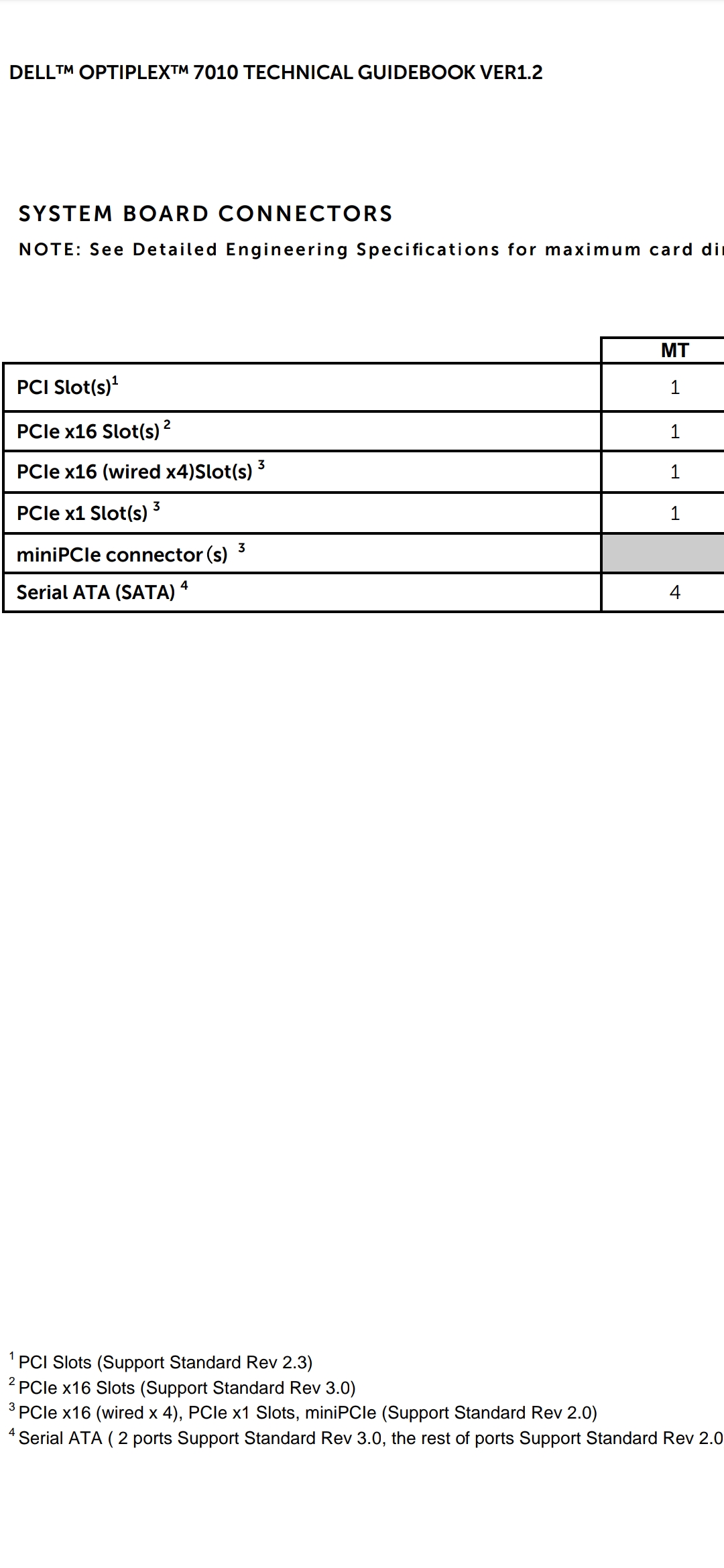

Guten Tag,
Ich habe vor meinen PC mit einer M. 2 SSD mithilfe eines PCIe Adapter aufzurüsten, im Anhang ist ein Bild von meinem Mainboard. Ich wollte mal fragen ob es was zu beachten gibt, und ob mir jemand eine Adapter (am besten für 2 SSD's) empfehlen kann?
Dein Mainboard muss Port-Bifurcation unterstützen, wenn Du zwei M.2 NVME-SSDs betreiben möchtest, und im Mainstream-Markt fehlen den Boards sowieso 8x-Slots die voll beschaltet sind und der Grafikkarte keine 8 Lanes dabei klauen. Ich sehe bei Deinem Board nur den Graka-Slot.
Steckt da bei Dir keine Graka drinne? Und einen x4-Slot. Wäre es nicht einfacher für uns, wenn Du uns den Namen von Deinem Rechner nennst?

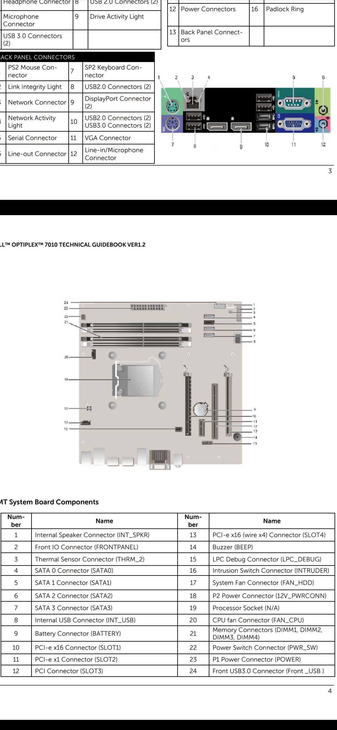

Ist ein Dell Optiplex 7010, also auch ein Dell eigenes Mainboard, und ich hab mir noch keine SSD rausgesucht ich wollte schauen welche es am black friday günstig gibt.
Vielleicht hilft dir das Bild weiter

in dem rechner steckt ein i5 3470, also Ivy Bridge. um bei der alten plattform von NVMe-SSDs booten zu können braucht es mWn ein angepasstes BIOS, dürfte es für diese OEM-kiste kaum geben.

Das ist ein uralter Core i5 da drinne. Immerhin PCIe 3.0 am Graka-Slot aber nur PCIe 2.0 am 4x Slot.

In den x16 slot mit 4 lanes, der x1 slot wird von der graka bedeckt.
