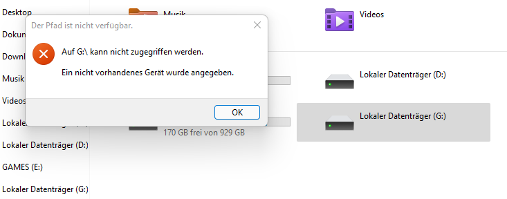

Die SSD wurde erst normal angezeigt und ich konnte auch drauf zugreifen, im nächsten Moment dann wieder nicht.

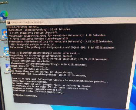

Ich habe chkdsk /f dann /r durchgeführt und dann kam das:
Ab den Zeitpunkt wurde der Zugriff gesperrt

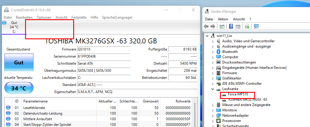

Nach Aktualisieren ("nach geänderter Hardware suchen") im Gerätemanager, verschwindet die SSD komplett.
Nach neustarten sieht es dann immer aus wie im screenshot und dann verschwindet sie halt.

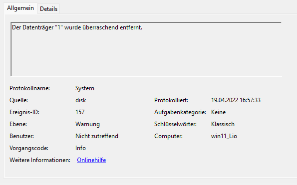

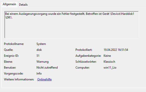

Im der Ereignis Anzeige sind auch einige Sachen angegeben: chronologisch von oben nach unten in der Tabelle andersrum.
Also der Ereignislog passt zu dem was ich beschreiben hab, denke ich

Drewkev schrieb:
Was sagt CrystalDiskInfo dazu?
Da bin ich auch neugierig.

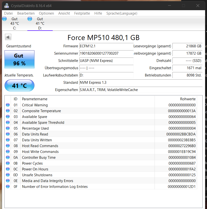

Wenn möglich mach mal bitte trotzdem einen CrystalDiskInfo Screenshot.
Die Dateistruktur dürfte durch chkdsk zumindest beschädigt sein.
Um dieses Programm sollte man im Normalfall (bei Hardwareschäden sowieso) einen großen Bogen machen.

Dr. McCoy schrieb:
Was genau heißt bei Dir "normal angezeigt"? Wo und wie? Oder meinst Du mit "normal angezeigt" nur den Screenshot vom Gerätemanager?
Ich habe auch ein scann mit Victoria gemacht: Also ganz gesund ist die nicht
Sieht eigentlich nur nach USB 2.0 Geschwindigkeit aus, sonst passt doch alles. Auch CDI ist unauffällig.
