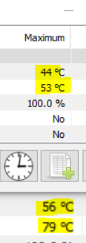

Hier mal meine Temperaturen mit und ohne Kühler während eines Benches.
Wie man sieht war mein Controller (jeweils obere Temperatur) nie in der Nähe einer Drosselung. Und der NAND-Speicher (jeweils untere Temperatur) mag es eh gerne warm, während er genutzt wird.
