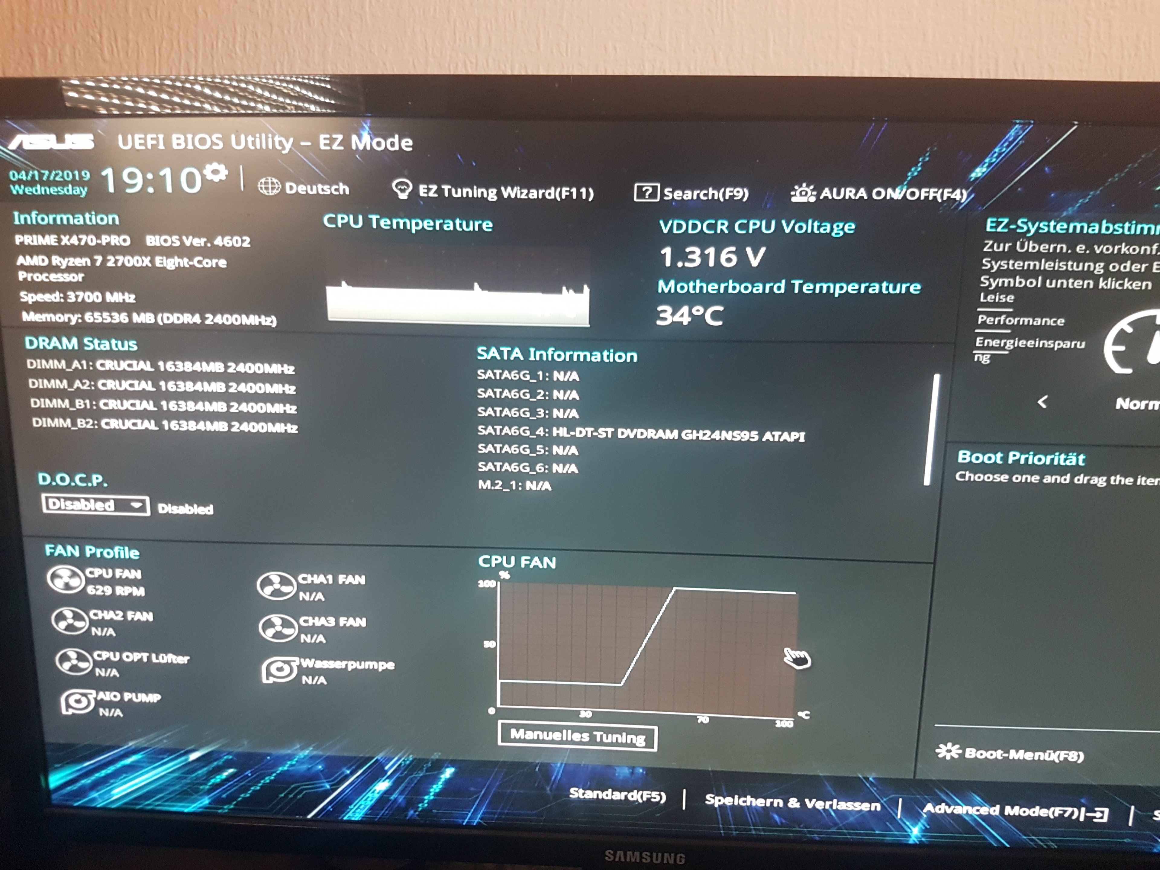

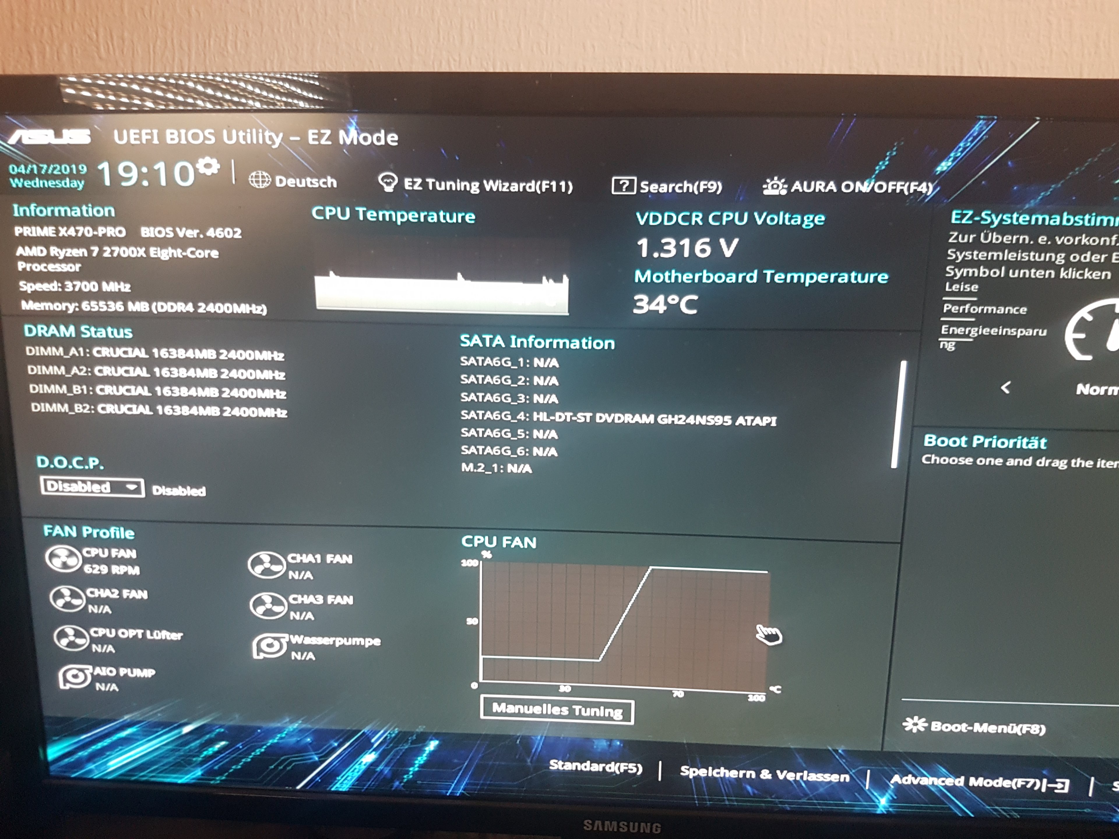

Das aktuelle Bild aus dem EZ Modus bitte ...
Ich weiß, ich habe dich jetzt dazu gebracht, ein anderes Board zu kaufen. Nehm ich auf mich. Aber du sparst auch immerhin 100,- €. Tausche die SSD um und probiere es dann noch einmal. Mit frischer SSD ohne jegliche Partitionierung und vor allem ohne diese in Linux zu bearbeiten.
Wolltest du noch ein anderes Bild @Schildkröte09?
Ja aber meine hdd hat doch das gleiche Problem....
Das ist bei den ganzen Bildern doch dabei aber hier nochmal eins
Soll ich uefi windows mal mit diesen Einstellungen auf der hdd installieren?

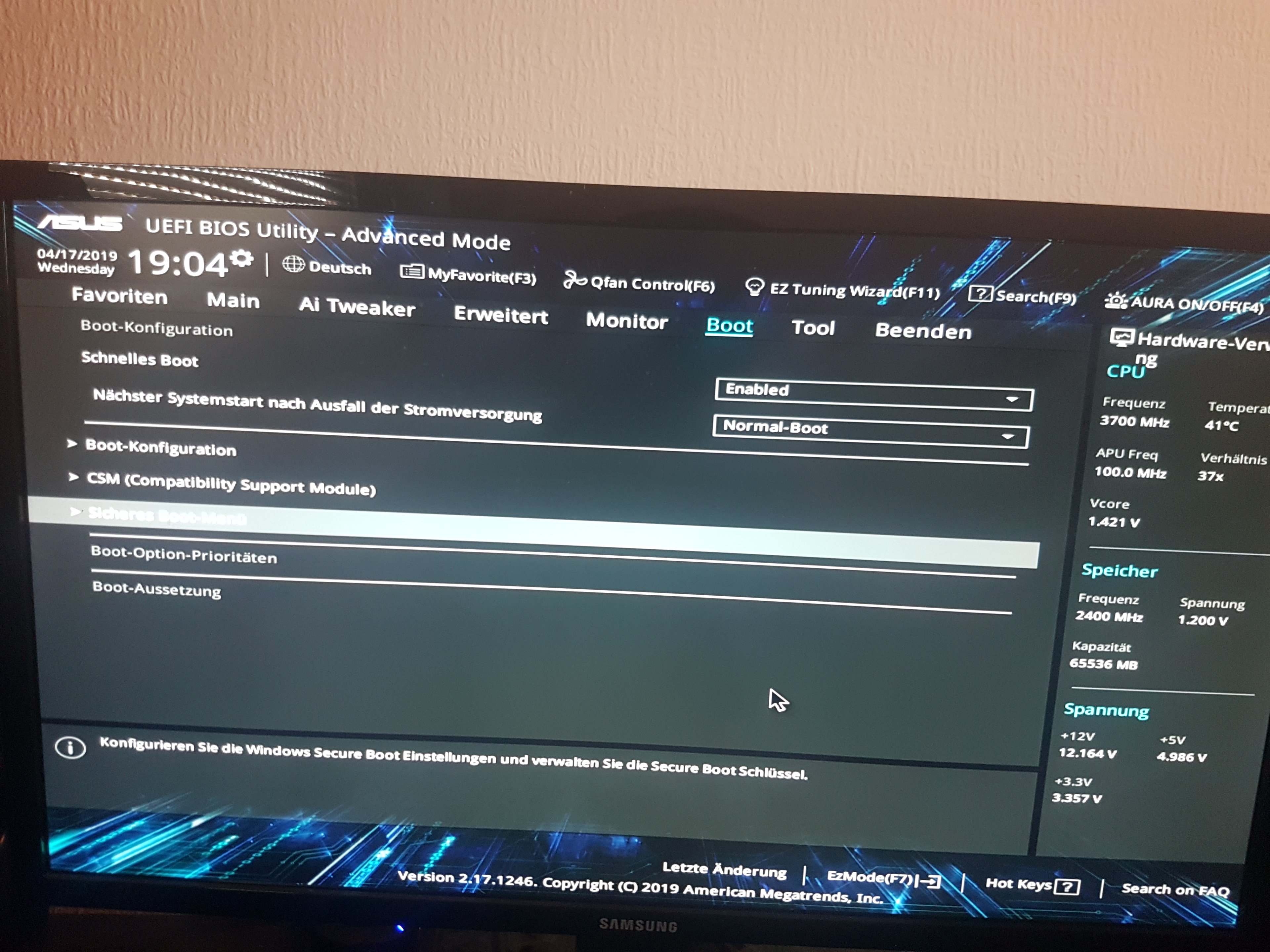

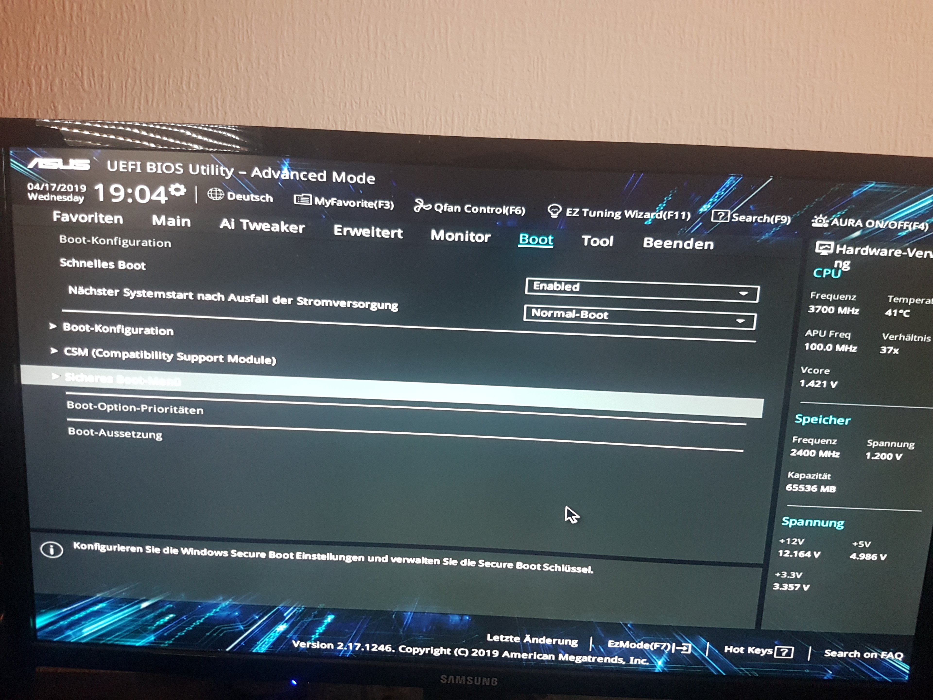

Schnelles Boot aus kann man noch versuchen. Aber daran wird es nicht liegen, weil auch ich im schnellen Modus an installiert habe.
Deaktiviere einfach mal schnelles Booten ...
Das im EZ Modus der M2_1 Slot als N/A angezeigt wird ist richtig, weil die SSD unter der Kühlhaube ja den M2_2 Slot hat. Das der Slot M2_2 belegt ist, wird zumindest im BIOS gesichtet. Aber mit was ?

Fast boot ist aus und ich lande wieder im bios
Die installation auf der hdd war mit fast boot und nun sind hdd und m2 angeschlossen und fast boot aus, bin wieder im bios

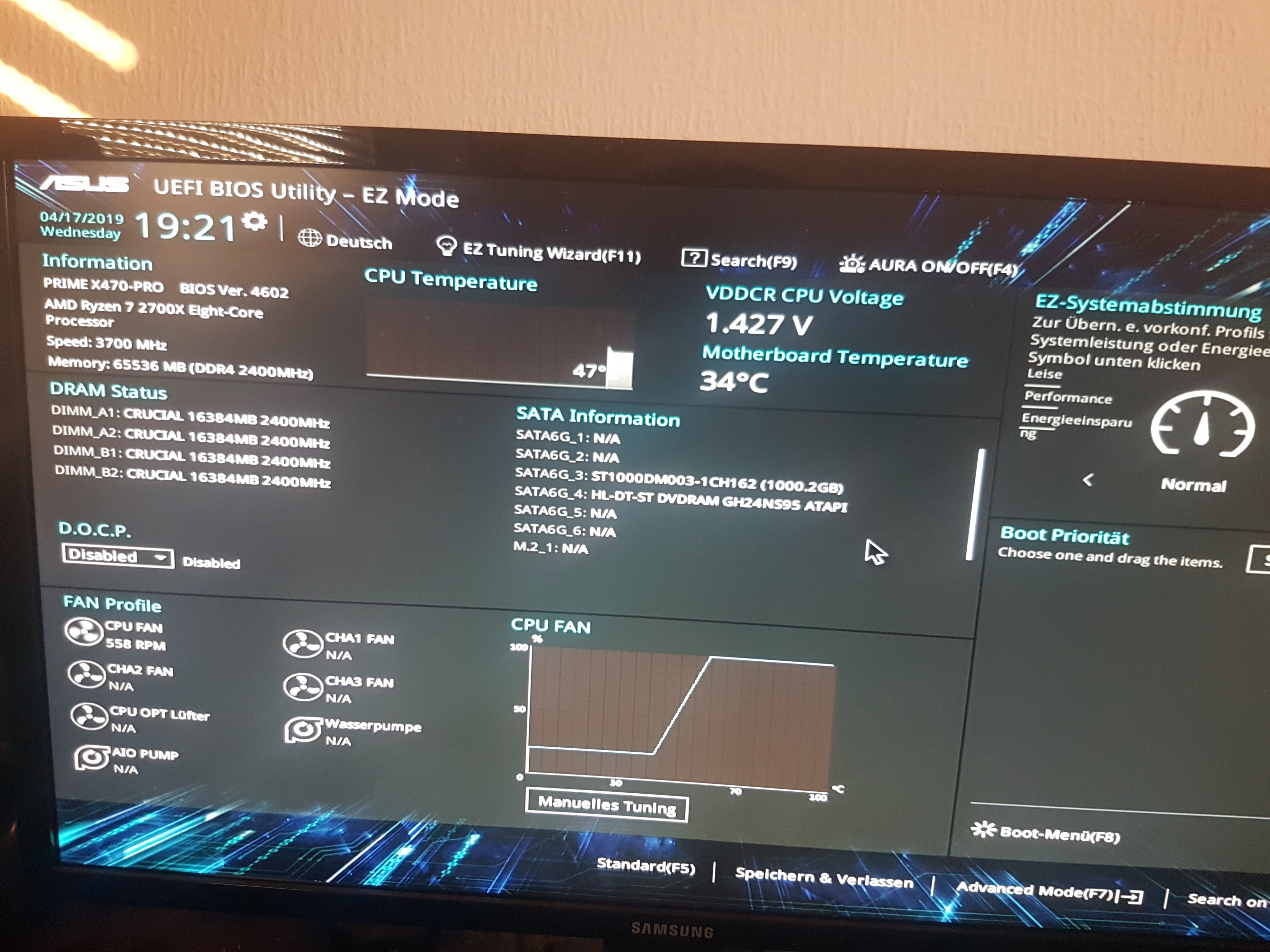

Zeig dann nochmals am besten einen ScreenShot vom Bios ob die HDD dann auch korrekt angeschlossen ist.
Schildkröte09 hat ja das gleiche Board .
Reaktionen: cartridge_case
Die HDD ist drin. Am ersten SATA Port wäre besser ... also an SATA6G_1.
