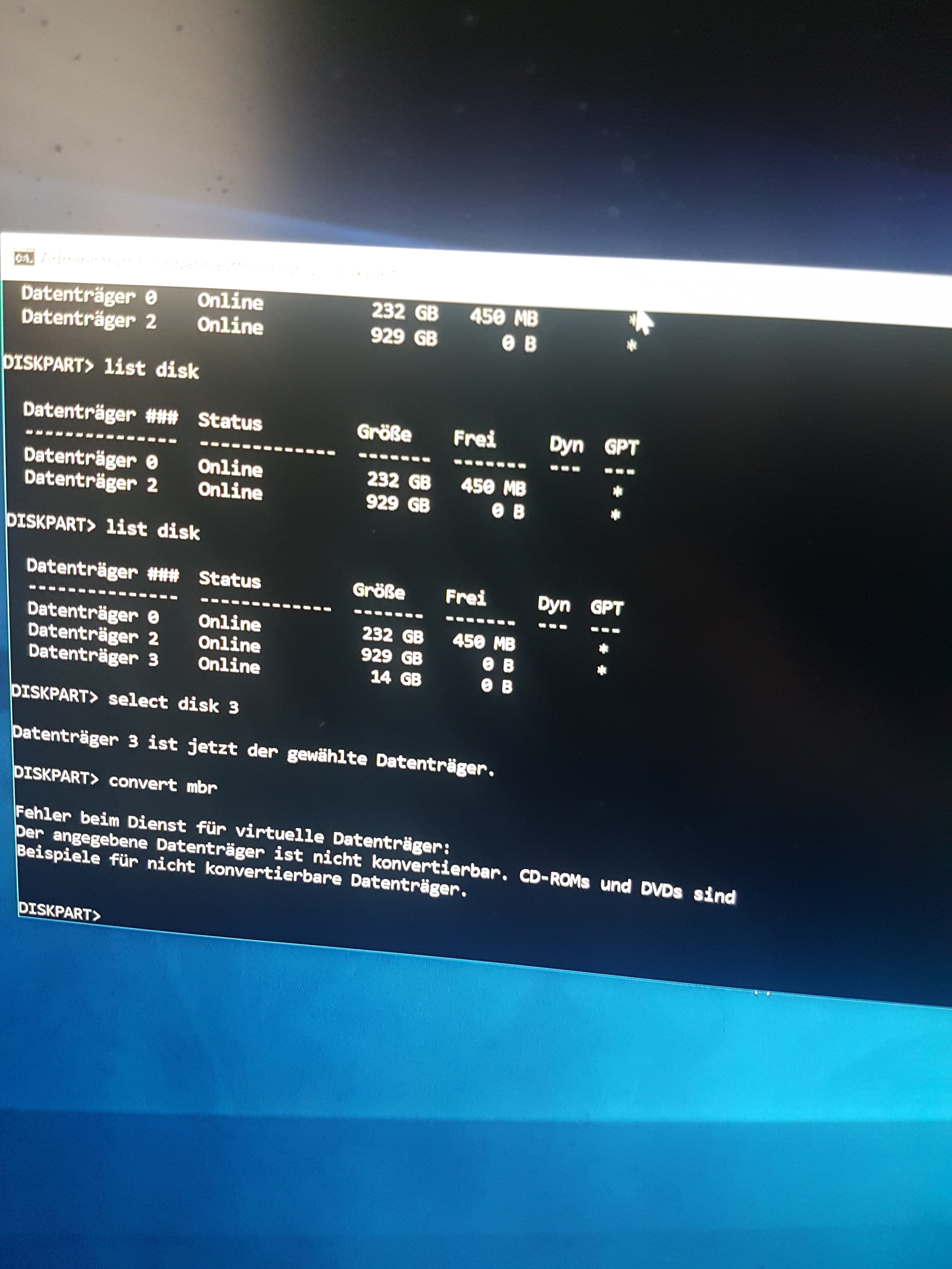

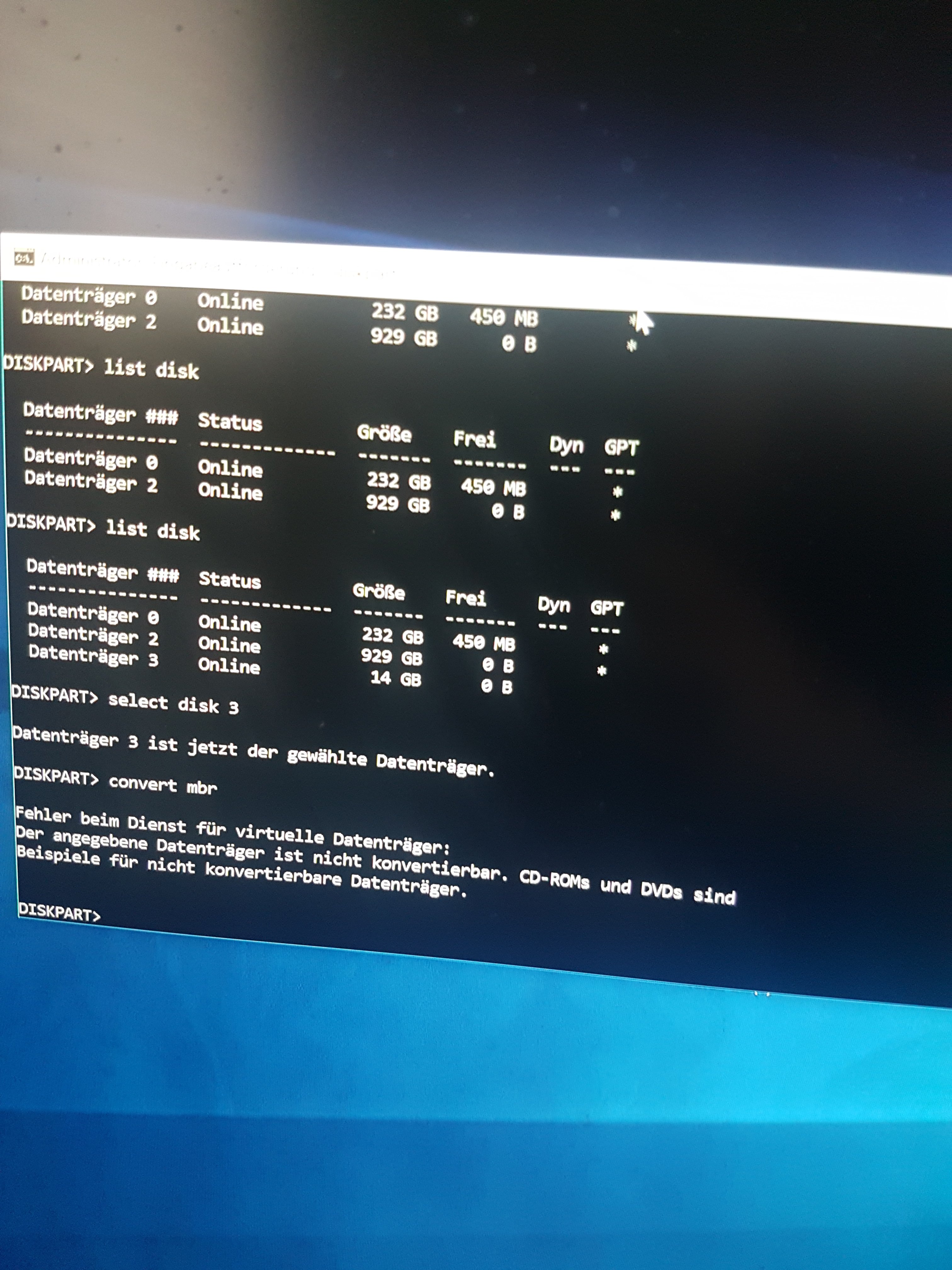

Ich kann den stick nicht konvertieren?
Mein zweiter geht auch nicht und der dritte den habe ich noch nicht ausprobiert, auf dem ist windows noch drauf

OK der Stick hat auch keine GPT Initialisierung ... sonst würde ein Sternchen dahinter zu sehen sein.
Hast du die Partition erstellt ?
