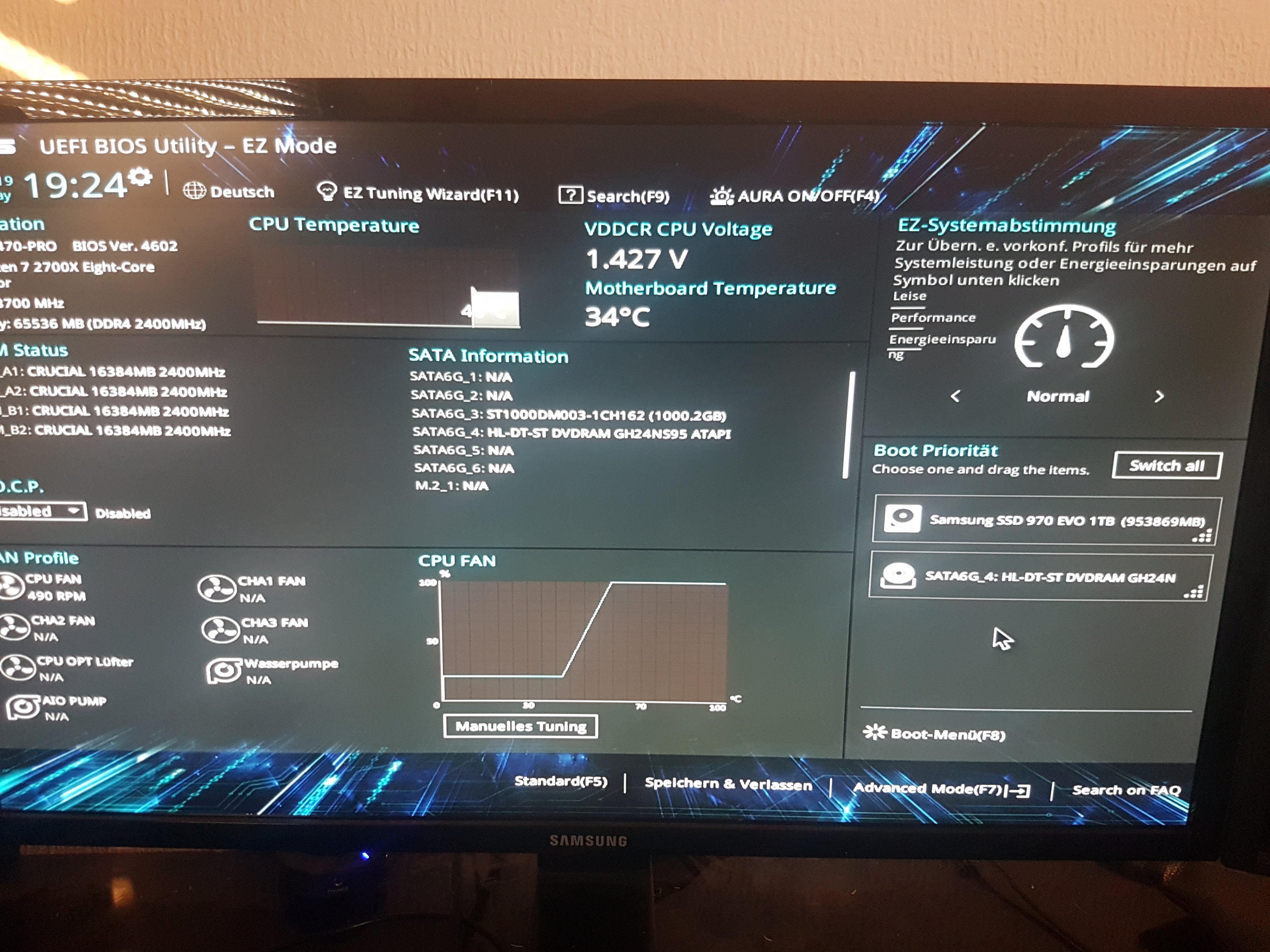

Ihr wisst das die m2 unter meinem übertrieben Kühler des Prozessors sitzt? +Seht bitte mein Bild oben, da wird bei csm an die m2 rechts angezeigt
Also m2 ist noch drin, hdd in Slot1 und komme wieder nur ins bios

Wie kommt denn die SSD jetzt in die Liste im EZ Modus?
Befinden sich auf der SSD vielleicht MBR Partitionen?
Mach mal die CSM an. Was kannst du dort dann auswählen ?

Die ssd kommt in die bootliste wenn ich csm auf aktiv uefi/legacy mode stelle

Bitte mal von allen Untermenüs vom Boot Fotos.

Kurzer Hinweis: M2_2 auf dem Prime X470-Pro ist der untere Slot ohne Kühler, M2_1 ist der obere mit dem Kühlkörper.
Die 970 Evo als NVMe SSD würde ich in den M2_1 stecken, dieser ist mit x4 angebunden, der untere maximal mit x2.
M2_2 teilt sich nebenbei die Lanes mit dem PCIe x1_1 bzw. x1_3 und unterstützt nur SATA, wenn einer der beiden genannten PCIe Slots belegt ist.

Stimmt. M2_1 ist der mit dem Kühlkörper.
Und da wird also die SSD nicht gelistet, wenn die CSM eingeschaltet ist ...
Obwohl in M2_1 steckt auch meine SSD. Und im BIOS wird der M2_1 auch als N/A im EZ Modus gelistet. Die SSD muss rechts auftauchen. Und das macht sie nur, wenn die CSM ausgeschaltet ist.

Also nochmal, meine Einstellungen sind noch immer wie vorhin bei den Bildern. Da habe ich nichts geändert.
Wenn ich csm aktiviere und die bootgerätekontrolle auf uefi/legacy oprom stelle, dann wird die m2 als bootmedium angezeigt.
Meine m2 ist im m2_1 slot unter dem kühlkörper nahe der cpu.
Ich kann auf meine m2, ssd oder hdd die uefi installation durchführen, es endet immer nach dem neustart im bios.
Ich habe mehrere sticks und alles mit windows creation tool zu windowssticks gemacht. Zwischendurch sogar mit diskpart die sticks formatiert.
@Schildkröte09 bei mir wird sie nur rechts im ez mode angezeigt wenn csm ANGESCHALTET ist...
