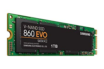

Hallo nochmal hab jetzt ne ssd, aber der Verkäufer war ziemlich angepisst weil er meinte das müsste gehen - der andere Anschluss wäre nur aktueller ...
Man merkt, er hat keine Ahnung.
Natürlich ist M.2 neuer als ein SATA Anschluss, das bringt nur nichts, wenn an dem M.2 Anschluss keine M.2 SATA SSD unterstützt wird.
Dann hat der Verkäufer einfach keine Ahnung, was jetzt auch nicht so selten ist. Es gibt PCIe-NVMe-SSDs im M.2 Format und SATA-AHCI-SSDs im M.2 Format. Die Ports auf dem Mainboard unterstützen entweder beide Anbindungen, dann kann alles eingebaut werden und funktioniert oder eben nur eine davon wie in deinem Fall und dann muss die SSD die Anbindung verwenden, die der Anschluss am Mainboard bereitstellt. In deinem Fall PCIe-NVMe.
Und mein Anschluss ist der alte ? Erst mal vielen Dank für die ausführliche Antwort.
Nein, dein Anschluss ist der neuere und auch potentiell der deutlich schnellere.

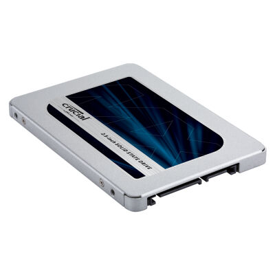

SSD2,5 ZollSATAjasoll die 2,5 Zoll HDD ersetztenKauf ne Crucial MX500 (2,5 Zoll)

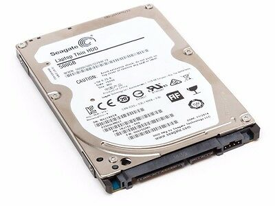

HDD2,5 ZollSATAjaist bereits verbaut (soll durch eine 2,5 Zoll SSD ersetzt werden)Die raus, dafür die Crucial MX500 rein (2,5 Zoll)

Hab jetzt die crucial Mx 500 geholt wir hier empfohlen und danke für die Tabelle hab null Ahnung, das nächste mal lieber ein Forum wie hier nutzen

M.2 ist kein Anschluss, auch wenn dies oft geschrieben wird, sondern nur ein Formfaktor! Die SSDs mit M.2 Formfaktor nutzen als Anschluss entweder SATA oder PCIe und die Slots haben zwar oft beides, aber nicht immer und in diesem Fall hat der M.2 Slot offenbar nur PCIe Lanes und keinen SATA Port. Man sieht es den Slots auch nicht an welche Anbindung diese bieten, wie das Beispiel dieses Mainboards zeigt:
Es gibt zwei M.2 Slots und beide haben M Key, beide sehen also gleich aus, aber der eine ist nur mit PCIe und der andere nur mit SATA angebunden.
